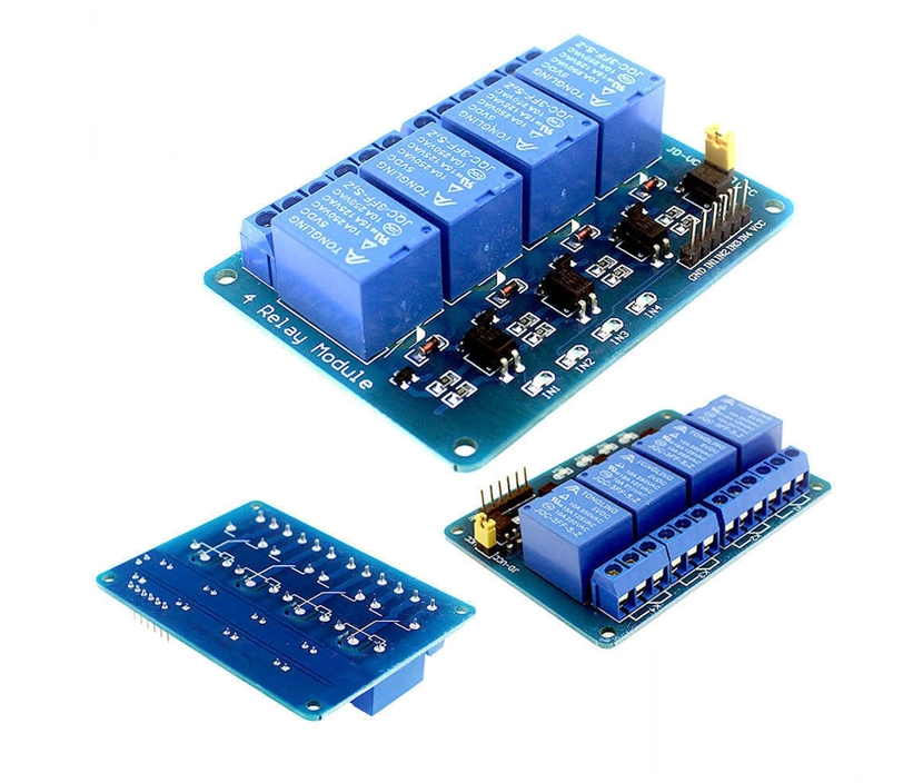

Röle kartları 2 tip oluyor. Girişlere lojik 0 verince mi yoksa lojik 1 verince mi röleler enerjileniyor? Rölelerin ters kontaklarını kullanmamak için ona göre kod yazmak gerek. Fırsat bulursam gün içerisinde yardımcı olurum.
Röle kartı ekli resimdekidir Sn. bolubeyi
Emin değilim ama Röle bobin uçlarından birer tanesi Zener ve Jamper üzerinden VCC'ye bağlı gibi.
Yani bu durumda lojik 0 ile çalışacak gibi.
Alakanız için tekrar teşekkür ederim.

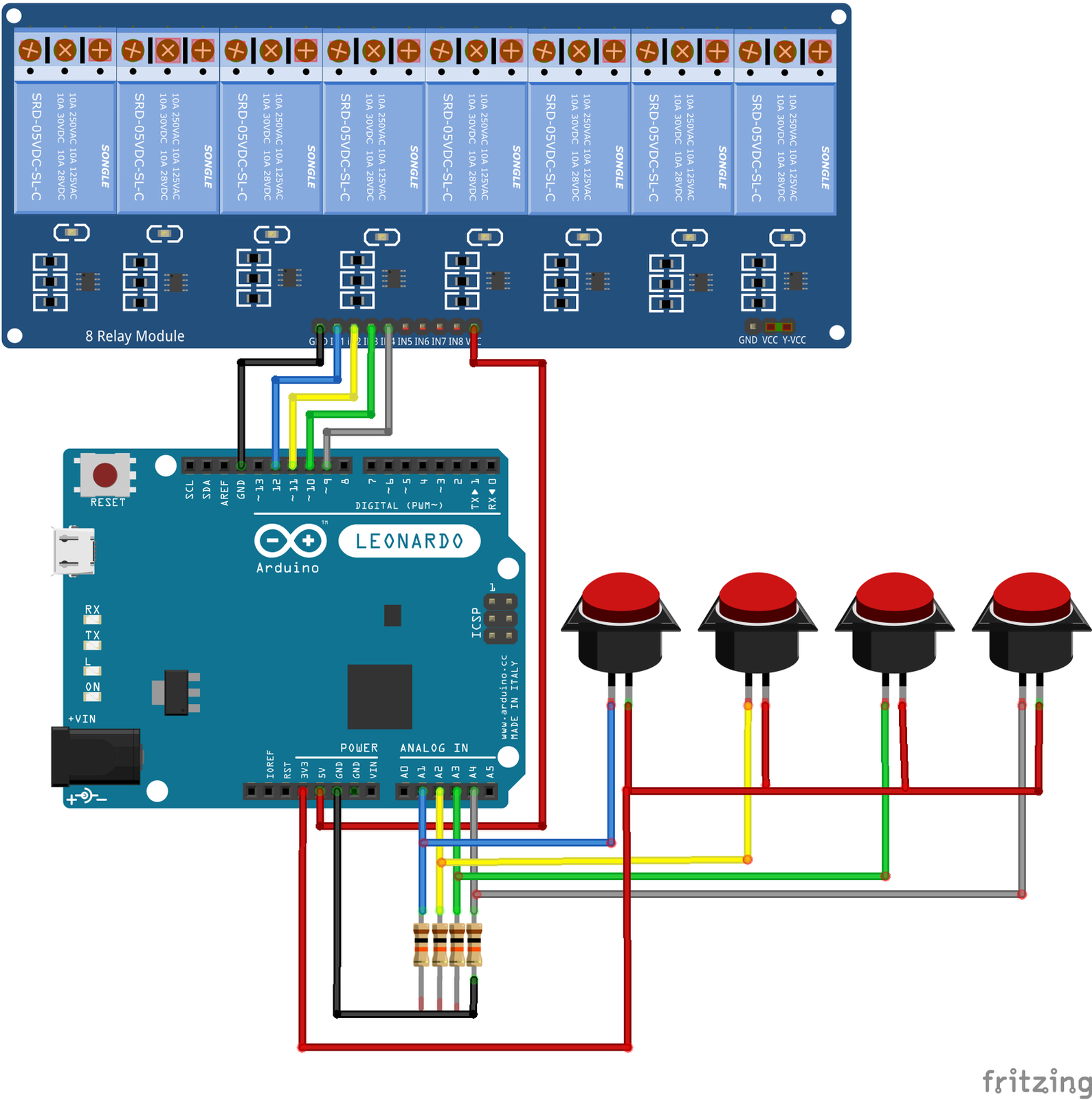

Çizimde arduino leonardo kullanılmış. Diğer arduino modellerini de bağlantılarda değişiklik yapmadan kullanabilirsiniz. Eklediğiniz resimde bir jumper var gibi. Röleler ters çalışırsa onun yerini değiştirerek rölelerin çalışma durumunu değiştirebileceğinizi düşünüyorum.

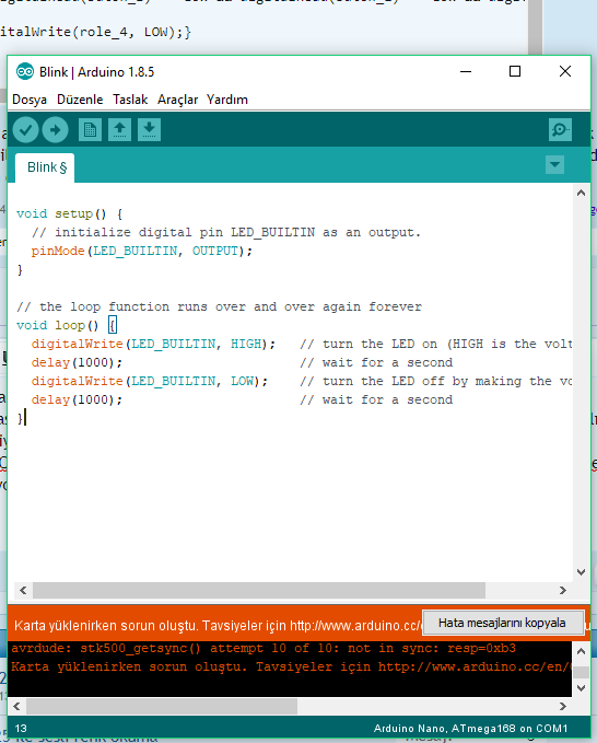

Şimdi masamda deneme amaçlı Program içerisindeki örneklerden Blink olanı yüklemeye çalışıyorum ama hata veriyor.
iki adet Com port çıkıyor ikisinide denedim. Arduino nano 168 - 328P seçenekleri var ikinide denedim. Ama hat veriyor.
Sebebi nedir aceba..

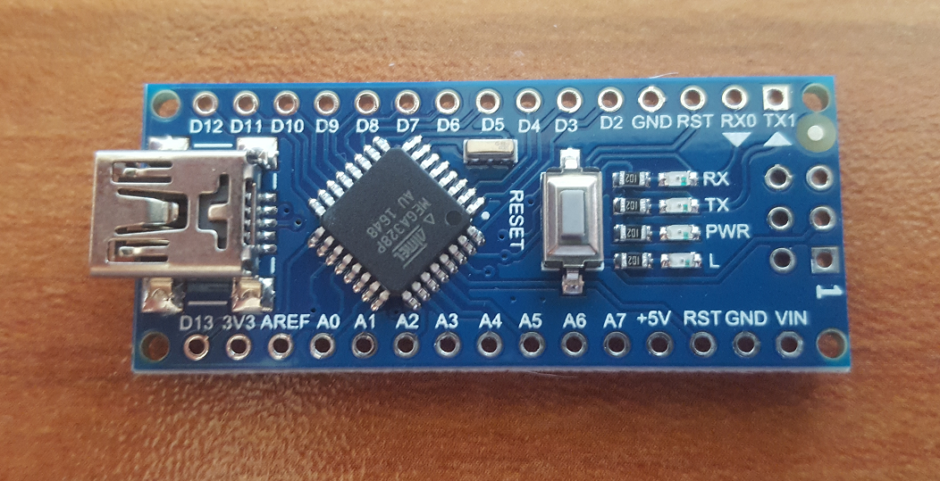

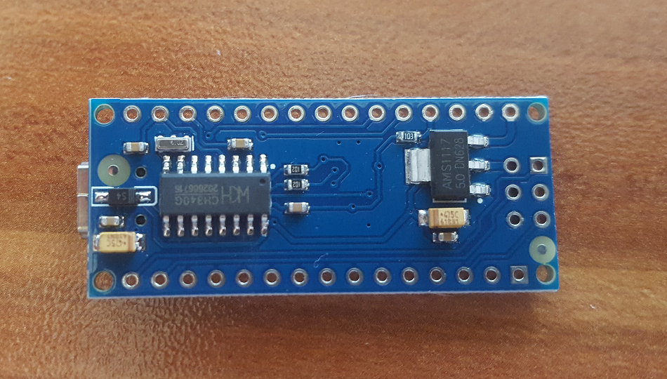

Arduinoyu internet üzerinden satın aldıysanız aldığınız ürüne ait sayfanın linkini verin. Bulamazsanız yakından fotoğrafını çekin bi bakayım.
Çinden almıştım. Uzun zaman oldu.
Çip üzerinde Atmel 328P yazıyor........
Buda hata mesajı;
Kod:
Arduino:1.8.5 (Windows 10), Kart:"Arduino Nano, ATmega328P"
Çalışmanız programın 928 bayt (3 %) saklama alanını kullandı. Maksimum 30720 bayt.
Global değişkenler belleğin 9 byte kadarını  (0%) kullanıyor. Yerel değişkenler için 2039 byte yer kalıyor. En fazla 2048 byte kullanılabilir.
avrdude: stk500_recv(): programmer is not responding
avrdude: stk500_getsync() attempt 1 of 10: not in sync: resp=0x2d
avrdude: stk500_getsync() attempt 2 of 10: not in sync: resp=0x2d
avrdude: stk500_getsync() attempt 3 of 10: not in sync: resp=0x2d
avrdude: stk500_getsync() attempt 4 of 10: not in sync: resp=0x2d
avrdude: stk500_getsync() attempt 5 of 10: not in sync: resp=0x2d
avrdude: stk500_getsync() attempt 6 of 10: not in sync: resp=0x2d
avrdude: stk500_getsync() attempt 7 of 10: not in sync: resp=0x2d
avrdude: stk500_getsync() attempt 8 of 10: not in sync: resp=0x2d
avrdude: stk500_getsync() attempt 9 of 10: not in sync: resp=0x2d
avrdude: stk500_getsync() attempt 10 of 10: not in sync: resp=0x2d
Karta yüklenirken sorun oluştu. Tavsiyeler için http://www.arduino.cc/en/Guide/Troubleshooting#upload adresine göz atabilirsiniz.
This report would have more information with
"Show verbose output during compilation"
option enabled in File -> Preferences.
