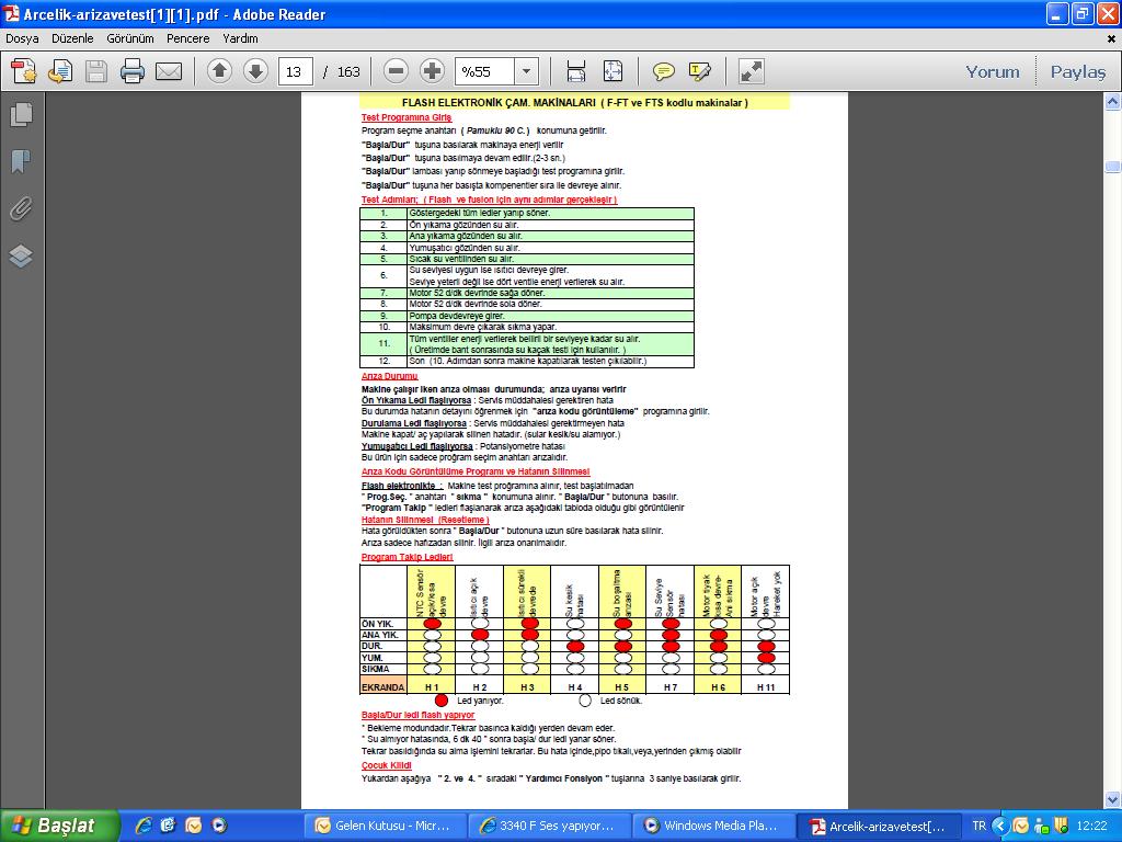

Camasir makinam calisiyor ana yikamadakyen tık diye ses gelip duruyor kapatiyorum resetliyorum sonra gene calisiyor suyu aliyor ama gene duruyor sıkma programina getirince sıkıyor ama suyu aliyor kazan donuyor ne sorunu olabilir pompasi yeni degisti

Teste ver ariza kodunu oku
Test Programına Giriş;
* Makinayı 'açma/kapama' anahtarından kapatılır.
* Program seçim anahtarından 'pamuklu' programını seçilir.
* 'başla / bekle / iptal' tuşunu basılı tutarken makina enerjilendirilir. 3 sn içinde 'beklet' ikonu yanıp sönmeye başlar.
* Fonksiyon test programının adımları başlar. 'başla/beklet/iptal' tuşuna basılarak, fonksiyon testi bir adım ilerletilir.
* Isıtma ve sıkma adımında su seviye sensörü hatası varsa adım atlanır.
Digital ekran falan yokki makinamda bu islemi yaptiktansonra ne yapicam peki
