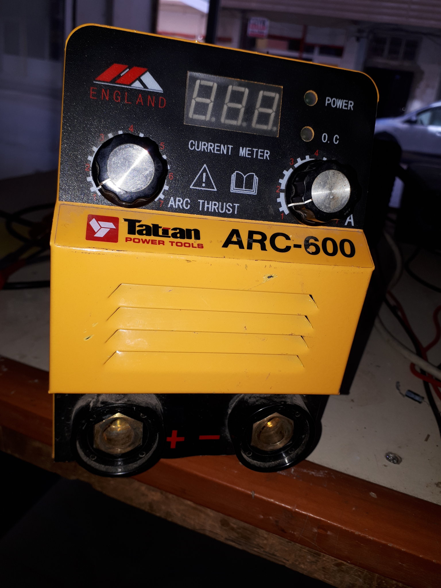

ARC-600 Kaynak makinası
Mehmet4734
30 Ocak 2020
10
50

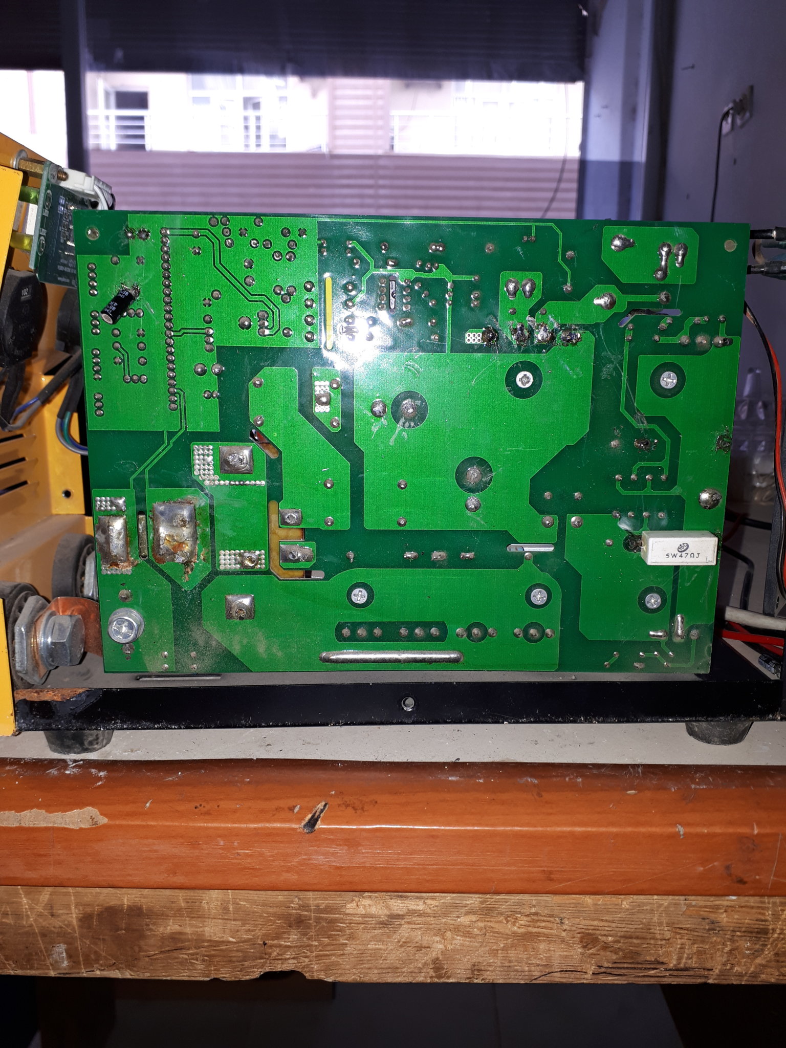

Çalışmıyor giriş yapıyor çıkış

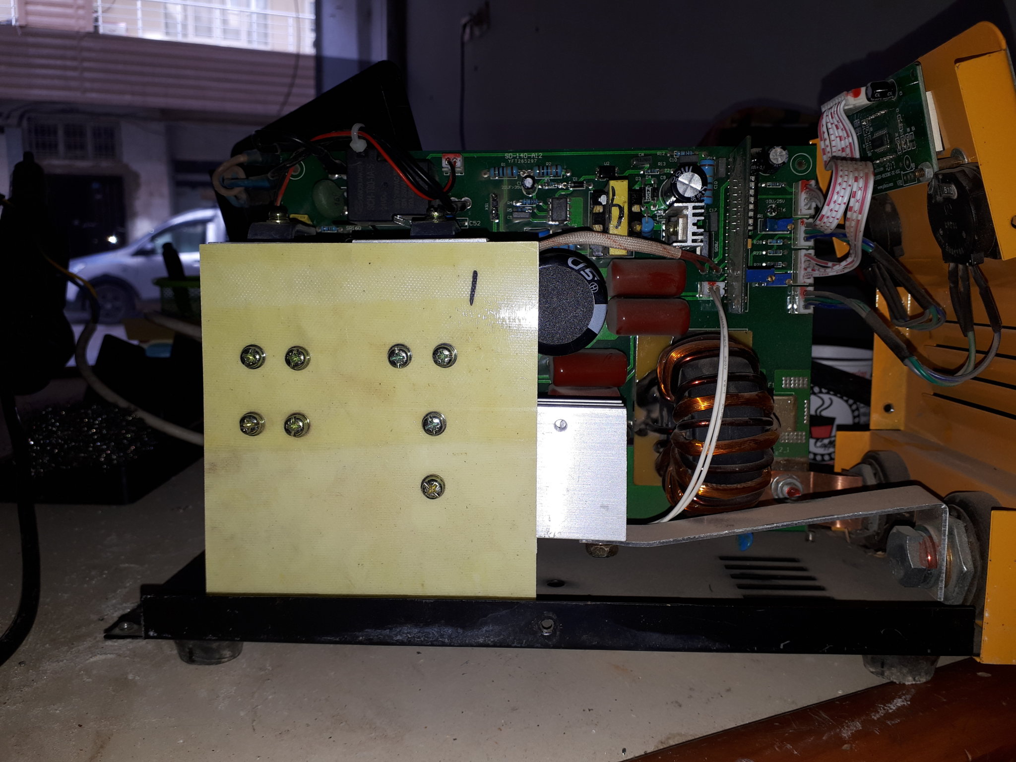

Bu elektronik kart önceden bir sevgiye maruz kalmış . Gene bir kontrole ihtiyacı var .
1- fan çalışıyormu, çlışıyorsa kaç volt 12-24 220v ?
2- transistörlerde kısa devre var mı- yok mu?
3- soğutucu üzerindeki pleksiyi sök ki orada kısa devre olan eleman var mı görelim. varsa ve smd ise uğraşma derim ben

Sağol allah razı olsun teşekürler
