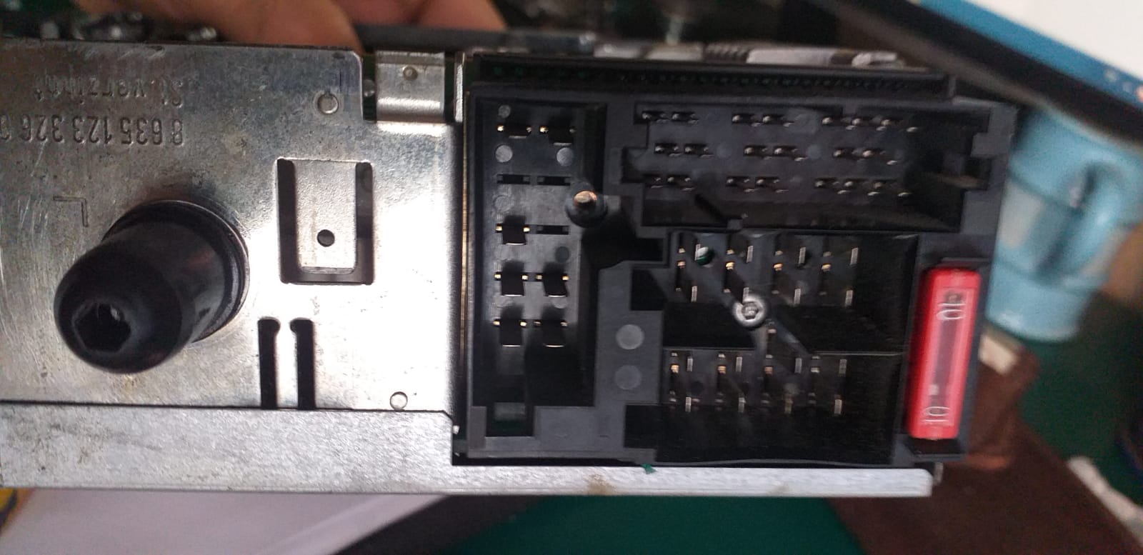

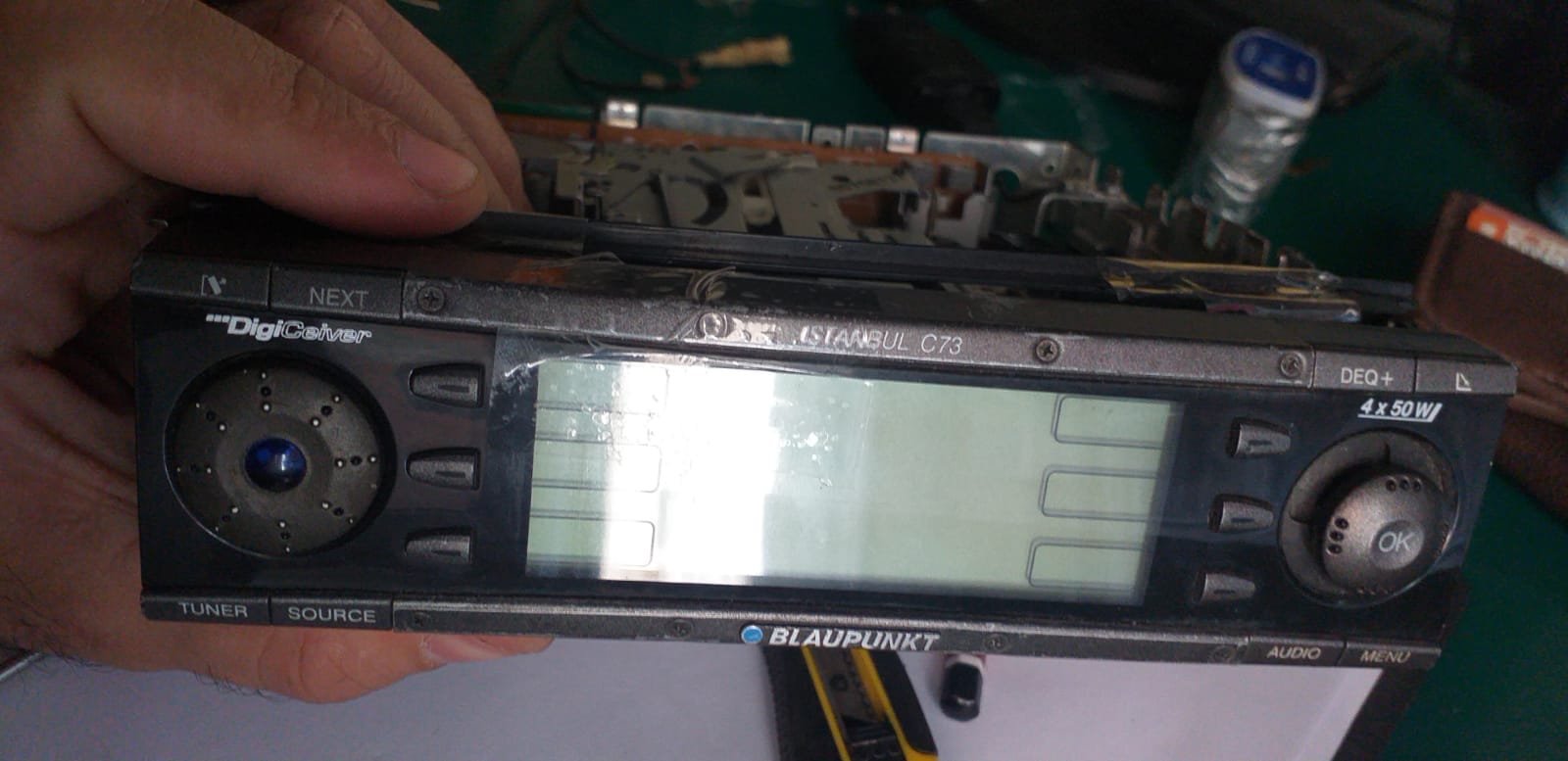

arkadaşlar kolay gelsin blaupunkt istanbul c73 teyp im var evde kullanmak istiyorum ama bağlantı söket kablosu yok artı eksi ve ses girişi nasıl bulabilirim teşekkürler
    104.7 KB · Görüntüleme: 148
    70.9 KB · Görüntüleme: 116
    123.3 KB · Görüntüleme: 190

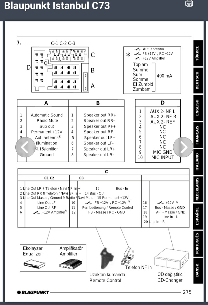

Buyurun pin bağlantı numaraları ve neye ait oldukları aşağıdaki görselde bulabilirsiniz.

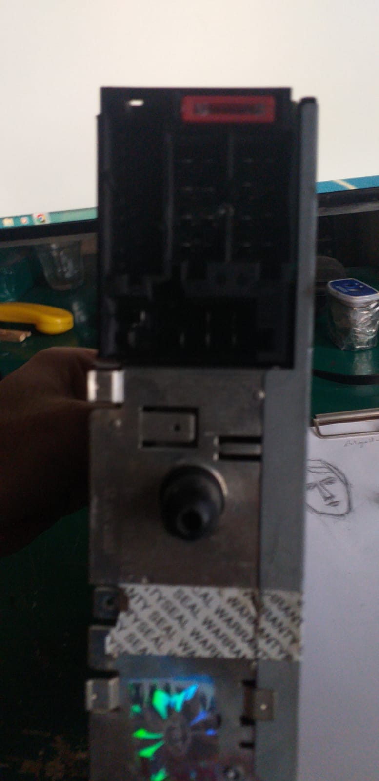

tekrar dan rahatsız ediyorum bağlanı yaptım ama fonksiyonların hepsi aynı anda ekranda tuşlarda bi hareket göstermiyor sanırım teyp tam emin değilim sağlıklımı diye sizce yanlış birşey mi var teşekkürler

Beslemeyi hangi bloka hangi pinlere hangi voltajı verdiniz?
Teyp soketine 4 farklı fiş takilabiliyor. En alttaki olmazsa olmaz, güç girişi. 4 ve 7 artı (+) besleme ve 8 eksi (-) ucu. (4 için permanent (sürekli) denmiş. Yani hafizayla ilgili. 7. ise kontak anahtarindan gelen.) Bu uçlara güç sağladığınız zaman çalışması gerek.
Teypte KOD (Code) koruması var mı? Ekranda böyle bir yazi çıkıyor mu?
4 pine adaptörün bir uçunu verdim diğer uçu da şasi ye verdim
merhabalar teypi evde çalıştırmak istiyorum bu yüzden 4 pine adaptörün bir uçunu diğer uçu da şasi verdim 9 volt adaptör
9 volt adaptör
