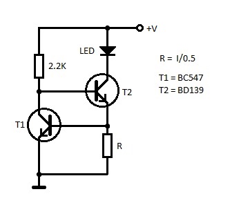

https://www.electroschematics.com/9383/led-constant-current/
her seri hat için bu devreden bir tane yap.
2.2k yerine 1k kullan.
t1 bc546 , t2 bdx53
r=2.2 ohm için yaklaşık 300 ma
r=0,56 ohm için yaklaşı 1 amper
ledleri gösterilen yere 3 yada 4 tane seri bağlayabilirsin.

Cevabınız için teşekkür ederim. Deneyeceğim.
BD139'un akım değeri 1.5A olarak gözüküyor. Fazla ısınma/kayıp yapar mı?
Bir de başka bir forumda LM317 önerildi. Lineer regülatör bana bu iş için pek sağlıklı gözükmedi.
Sizce sıkıntı çıkartır mı?

bd139 tavsiye etmem. çünkü darlington değil. 1k direnç bd139 u süremeyebilir. 1 amper civarında sorun çıkarabilir.

Lineer devrelerde transistörlere soğutucu gerekecek. 1 amper az degil. 4-5 watt ısı açığa cikacak. Bence bildiğin yoldan devam et.
