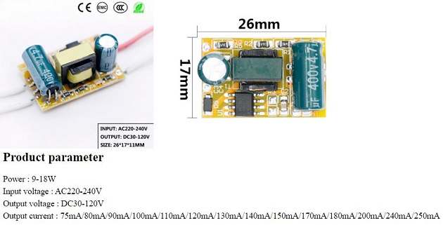

Herkese selamlar, aliexpressten almış olduğum trafo ledler için uygun olmadı sanırım pekte tecrübem olmadığı için sizlere danışmak istedim.
Cob Led 21-23V 7W kağıt üstünde değeri trafo ise 9W-18W 220ma çıkışı DC30-120V denmiş fakat multimetre ile ölçtüm 315v civarı çıktı.Bağlatıyı prizden güç aldıktan sonra trafonun çıkışlarını klemense temas ettirerek denedim bundan kaynaklı olabilir mi ? yada yükte olmadığı için mi voltaj yüksek ?
Giriş kapasitörü 400v10uF. Çıkış Kapasitörü 400v2.2uF.
Sonrasında denemek için 3 adet ledi seri bağladım yanmadı 2 adet daha ledi ekledim seriye yine yanmadı ama arada bir çıt etti ledleri yakmış olabilir. Yani durum bu şekilde yanlış trafomu aldım yoksa defolu ürünmüdür ?
Yardımlarınız için şimdiden teşekkürler.

trafo değeri ile lamba değerleri uyumsuz.
elinizdeki trafo 9w-18 watt yani 9 watt altında bir lambaya patlatır demek oluyor.
cob led kaç ma değeri var.
Tamam cob led 300 ma ile çalışıyor.
sizin kullandığınız trafo 220ma.
en az 300ma trafo gerekiyor ledin çalışması için
trafonun ölçüm değerlerini değil etiket değerleri önemli.
ölçüm değerini baz almayın.

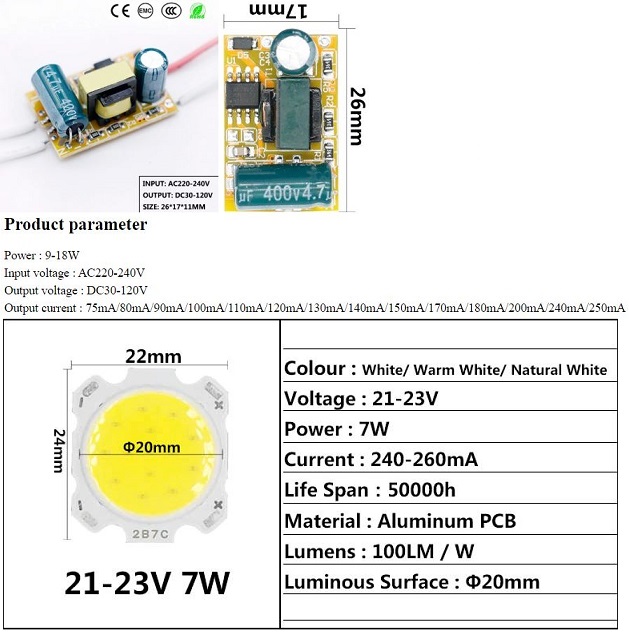

max 240-260ma denilmiş bende 220ma aldım az ısınması için. bu arada 220ma de 5w çekiyor youtube da aynı ledi test etmiş birkaç kanal var sorun trafoda sanırım. 3 lü seri bağladığımda 220ma x 69v = 15,18w olması gerekmez mi yanlış mı hesabım ?

bu ürünün başlangıç voltaj değeri yüksek.
Amper değeri ise düşük.
Ürünleri seri olarak bağlayacaksanız eğer voltaj değerini yüksek olarak seçersiniz.
Eğer ürünleri paralel olarak birleştirecekseniz amper değeri yüksek olarak seçersiniz.
eğer 4 adet ledi seri bağlantı yapacaksanız en az 92 volt luk bir sürücüye ihtiyacınız var demektir. amper değerinin ise en az 250ma olması gerekiyor demektir.

3 lü seri bağlamak istiyorum 200ma de uzun ömürlü olması için yerli markalarda 200ma bulamadım.
18-20w arası bir trafo kafi sanırım bu iş için.

Aslında bu yanlış bir bilgidir.
Led 250ma çalışıyor ise 250ma ister ve o akımıda sürücüden çeker.

hmm 250ma de çalıştırmak çok fazla ısı açığa çıkaracaktır sanırım kullanmak pek olası değil anladığım kadarıyla. akımı bölmek mümkün mü ? paralel bir seri daha eklersek ?
0-65 volt ve üzeri
240-260 ma arası bir trafo seçebilirsiniz.
alimünyum soğutu kullanmak zorundasınız bu ürünlerde.
soğutucusuz hiç bir led ürünü kullanamazsınız.
Led uygulamalarında paralel bağlantı biraz pahalıya patlıyor :)
Sürücü fiyatları yüksek oluyor genellikle ...
Akımı bölmek diye bir şey söz konusu değil.
Dediğim gibi led in çalışma akımı ne ise led o akımı çekmek ister her zaman
