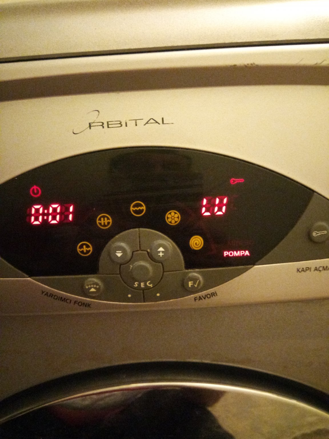

bayks Üye Katılım 26 Eki 2017 Mesajlar 3 Puanları 1 Yaş 39 27 Eki 2017 #1 Arçelik orbital 5950 LU uyarısı geldi neden kaynaklanır çözümü nedir ve pompada sabit kaldı değişmiyor yardımcı olursanız sevinirim Sadece LU uyarısı için yardım edin lütfen diğerleri normal edöndü
by lent Yönetici Yönetici Yönetici Katılım 21 Nis 2009 Mesajlar 12,012 Puanları 3,256 27 Eki 2017 #2 Aşağıda yeralan "benzer konular"a göz atınca bulunuyor; https://www.kontrolkalemi.com/forum/konu/arçelik-5950-orbital-Çamaşır-makinesi-arıza-kodları.51078/
Konu Sah bayks Üye Katılım 26 Eki 2017 Mesajlar 3 Puanları 1 Yaş 39 27 Eki 2017 #3 LU 170 v altında uyarısı prizden mi yoksa karttan mı olur
arkaplan Profesyonel Üye Katılım 26 Şub 2011 Mesajlar 8,497 Puanları 2,956 27 Eki 2017 #4 prizden volj ölçtürün . uzatma ile komşu dairenin prizinden çalıştırın . Son düzenleme: 27 Eki 2017
