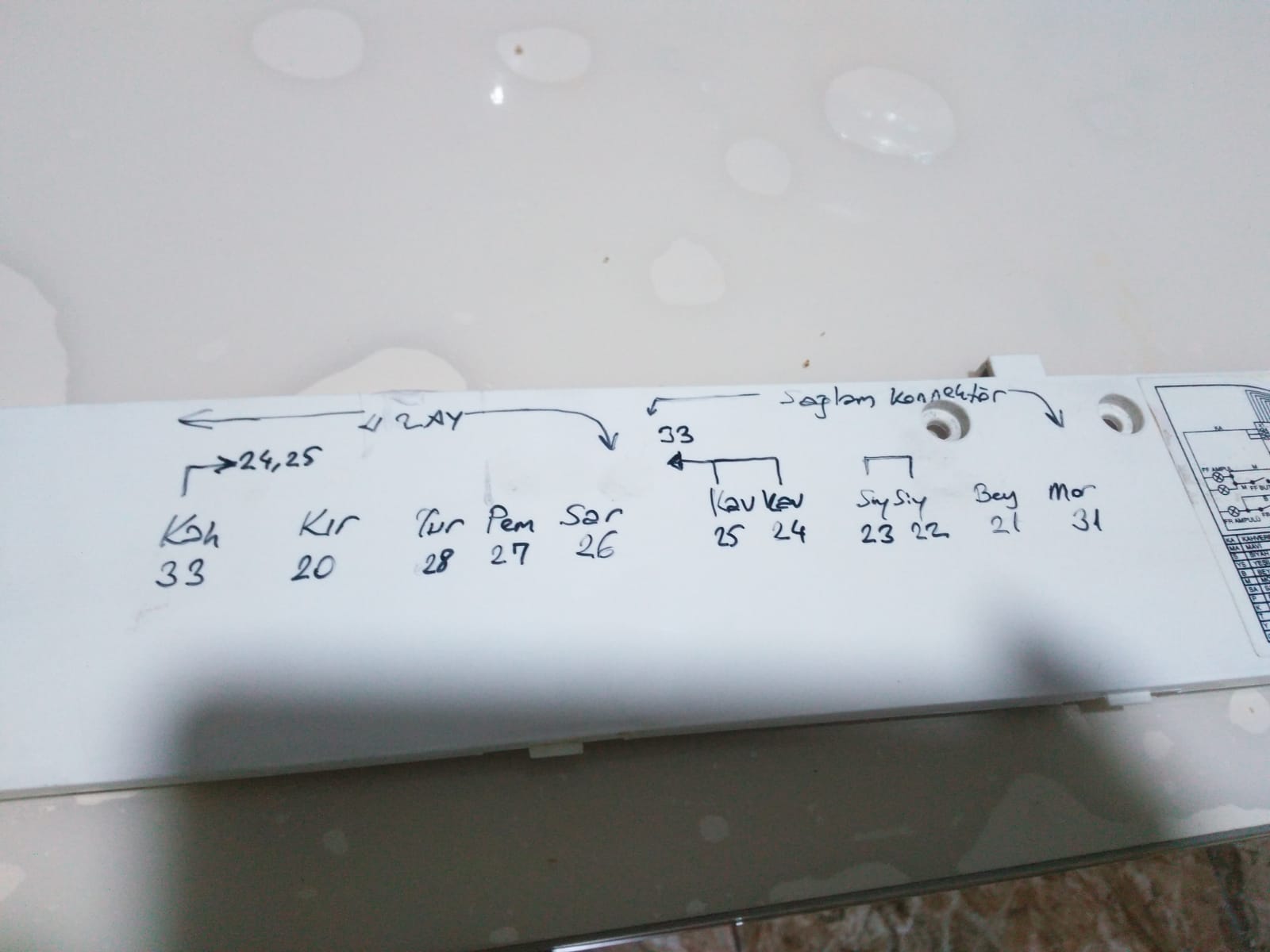

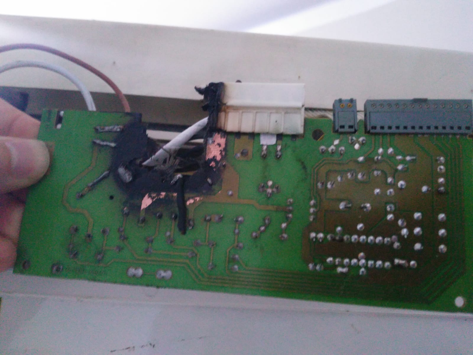

En az 25 yıllık buzdolabımın güç kartı yanmış ! İki tane 5v röle bozulmuştu yeniledim. Beyaz konnektörün yanmış kısmının kablo renklerinin sıralamasını elinde olan arkadaşlardan fotosunu alabilr miyim? Şimdiden Teşekkürler..
Sağdaki fotoda ; beyaz konnektörün sağ tarafı yanmamış olduğundan kablo sıralamasını yazdım, sol tarafıysa uzay diye bölümlendirdim tahmini yazdım , emin değilim.

Geçmiş olsun, eksik parçaları nasıl temin edeceksiniz kartın maliyetini araştırdınız mi? Umarım faydası olur 102. mesaj;
https://www.kontrolkalemi.com/forum...bk-9052-nf-serisi-arıza-kodları.24166/page-11
Yanıtınız için çok teşekkürler Kıymetli Hocam. İlk önce yetkili servis çağırdım 10 yıldan sonra yedek parça yok demişti. Bu gün yetkili servise danışarak çıkma parçacıları + ev aletleri hurdacılarını öğrendim. Aynı karttan buldum, takar takmaz çalıştı. Bir gün bekleyip kesin sonucu buraya yazayım inşaallah.

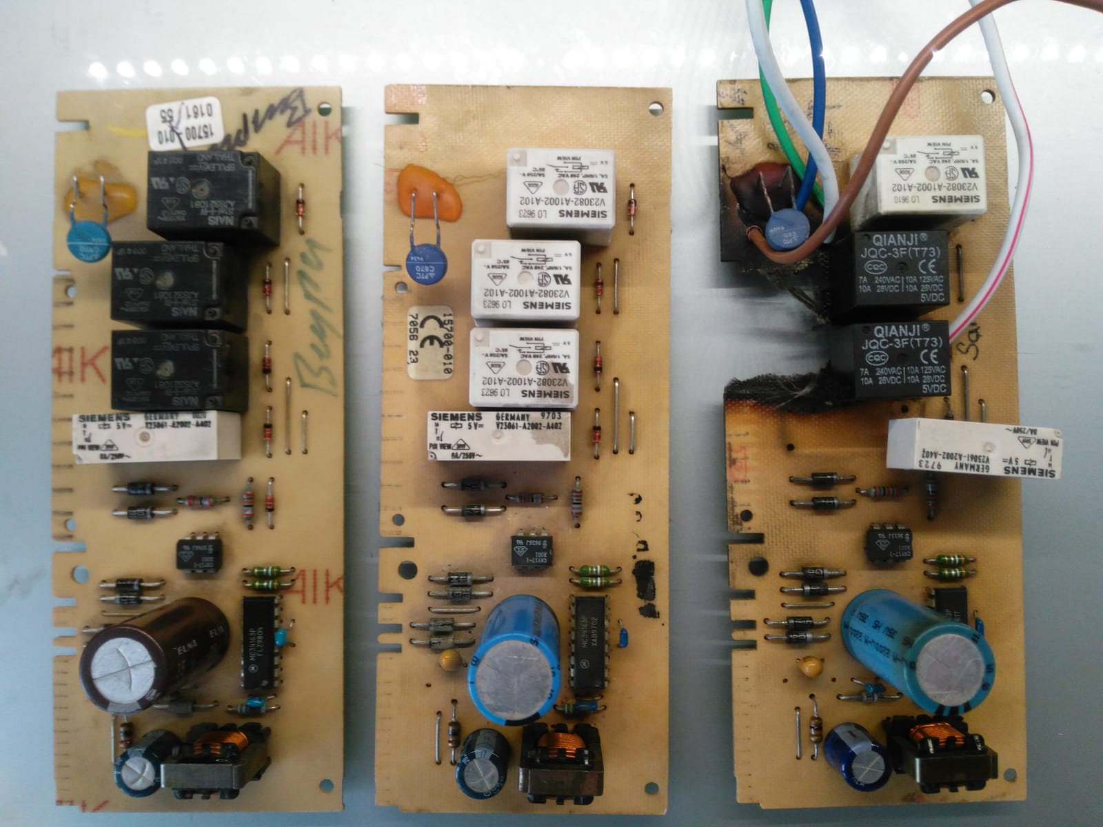

Mutlu son, fotoda görüldüğü gibi sağdaki yanık olan benim kartım, diğerleri çıkma olanlar. İnce sökük 5V röle enerjileniyor çekme bırakma sesi duyuluyor , ancak kontak hiç bir zaman kapanmıyor. Aldığım kartlardan ikisinde de aynı röle aynı arıza ! Yani üç kartı ikisinde aynı röle arızası, üçünçü kart ise hiç çalışmıyor.
Değişen parçalar termal devre kesici (13 TL yetkili servisden ) ve çıkma güç kartı ( 50 TL hurdacıdan )
