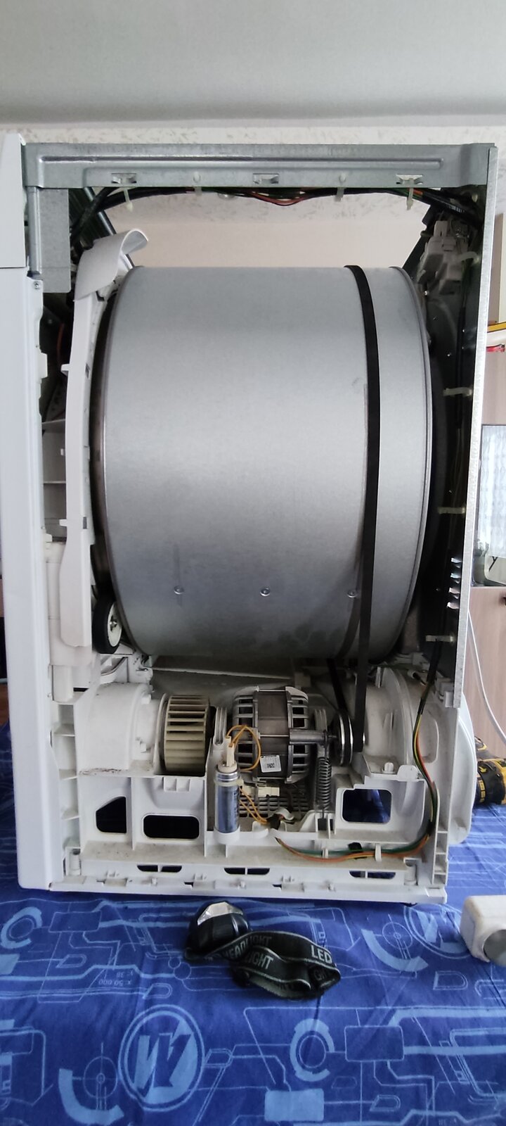

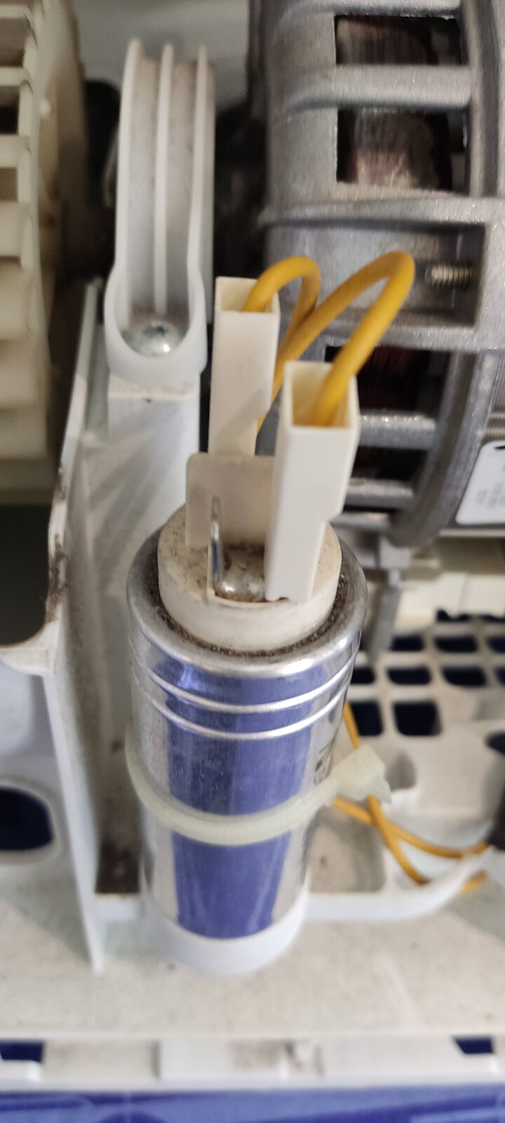

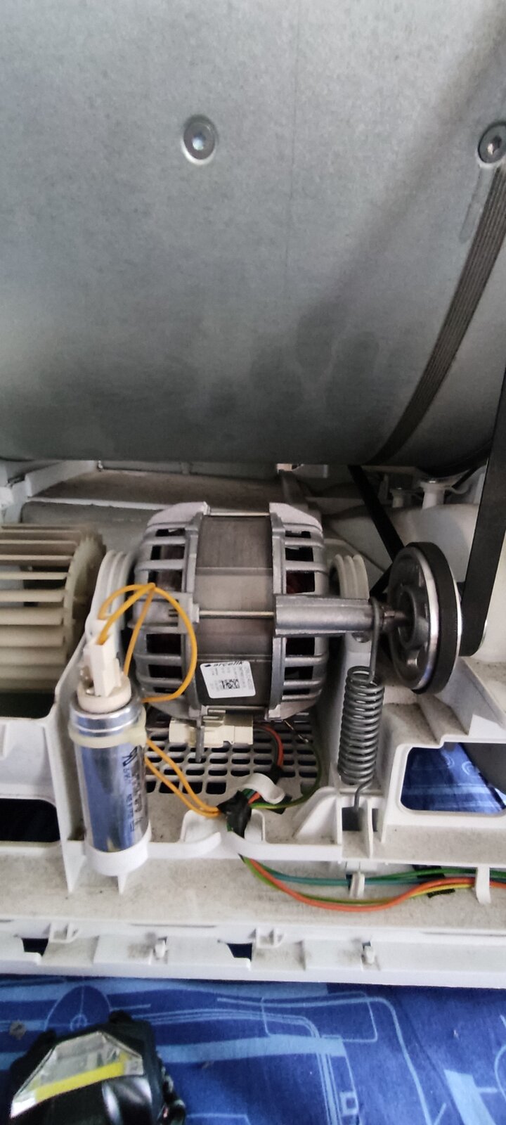

Merhaba arkadaşlar, Arçelik 2772kt kurutma makine de motor kazanı çevirmeyip motordan kilitlenmiş gibi takılma sesi geliyor. Ceryan ulaşıyor ama motor devreye girmiyor. Kayışlar, tambur tekerlek takozları sağlam ve elle çevirmede kazan ve diğer aktarma organları çalışıyor. Kazanda herhangi bir kilitlenme olmamasına rağmen motor sanki rulman kilitlenmiş gibi ses çıkarıp dönmüyor. Daha önceden tecrübe yaşamış ve/veya çözüm sunabilecek üstadlar dan yardım rica edeceğim. Saygılarımla🙏

motor daimi kapastörünüz arızalı bana ulaşın yardımcı olayım .
Üstadım teşhisiniz doğru çıktı. Burada bir arkadaşım sorunu kapasitörü değiştirmek suretiyle çözdü. Biz de makinemizi kullanmaya çalıştık. Değerli ilgi ve desteğiniz için çok teşekkür ediyorum 🙏
