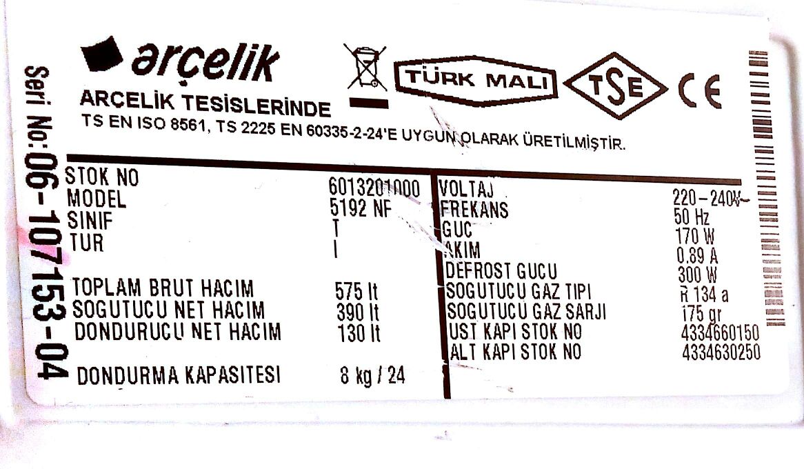

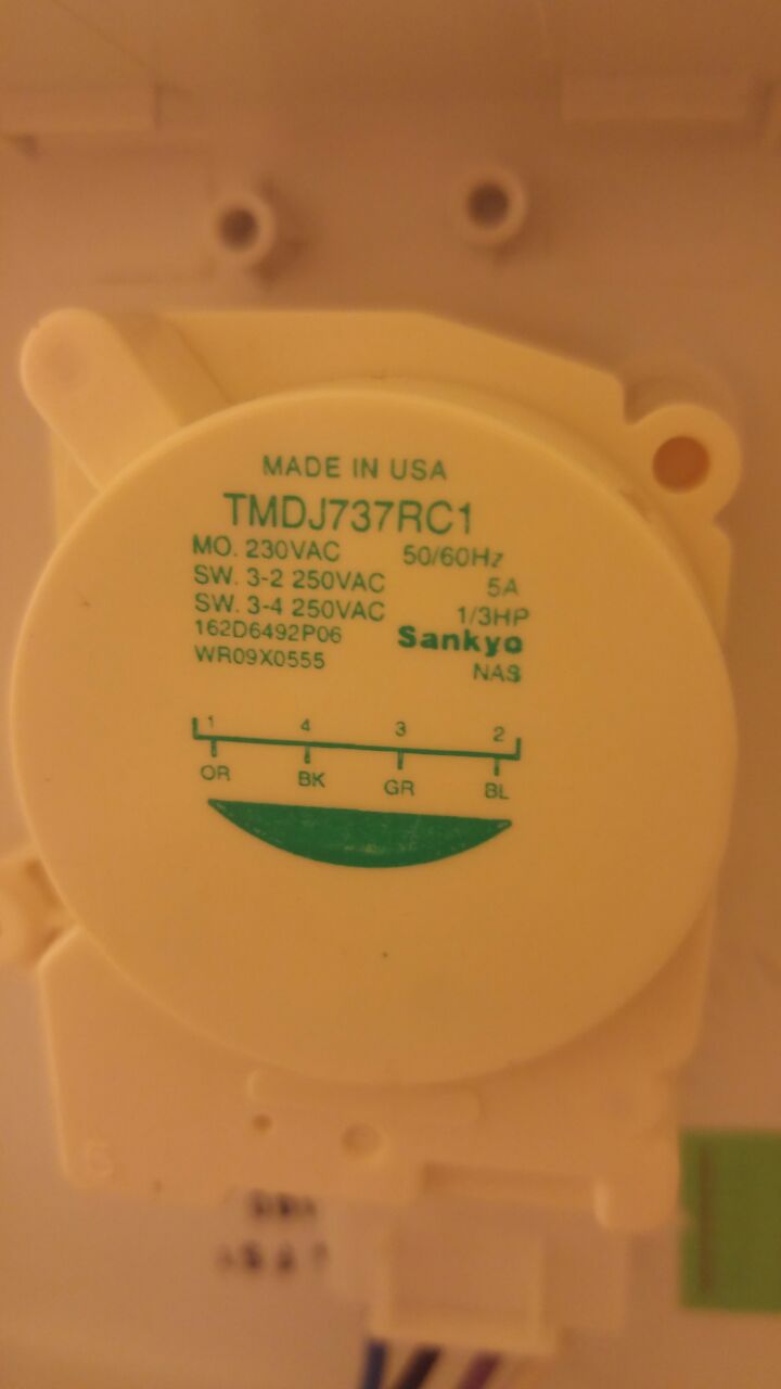

Modelini bilmediğim bu iki kapılı yaklaşık 10 senelik no frost Arçelik buzdolabının üstünden tıkır tıkır bir ses geliyordu. Başka bir soğutma vb. sorunu yok. Dolabın dışında, üst tablada, arka kenarda, ortada, plastik, dörtgen bir kapak var. Üstünde "Yetkili Servis haricinde sökmeyin" yazıyor. Onu sökünce :) içeride tıkırdayan, üstünde de tmdj737rc1 yazan bir elektronik defrost timer gördüm. Bu parçayı nereden satın alabilirim?
Teşekkürler.
model 5192 olabilir yanlış timer göndermeyin
Evet Model 5192 NF imiş.

ünlü çin ata sözü der ki: çalışıyorsa kurcalama ses dışında sorun yoksa ki mekanik saat sesli olabilir normaldir...
normal değil malesef. birgün defrosta takılı kalacak ve çıkmayacak. sizde evde yoksanız içindekileri eritecek. ihmal etmeden bi an önce değişirilmeli
dişli sıyırıyor ondan sesi yüksek önerdiğin devre olur kolayca monte eder.
