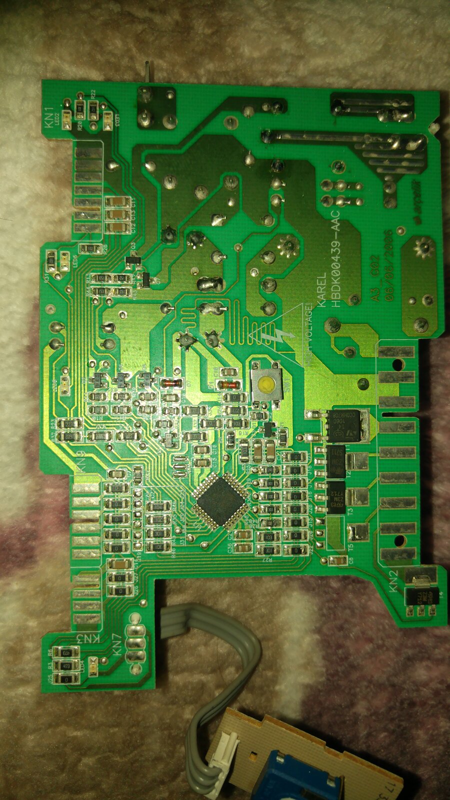

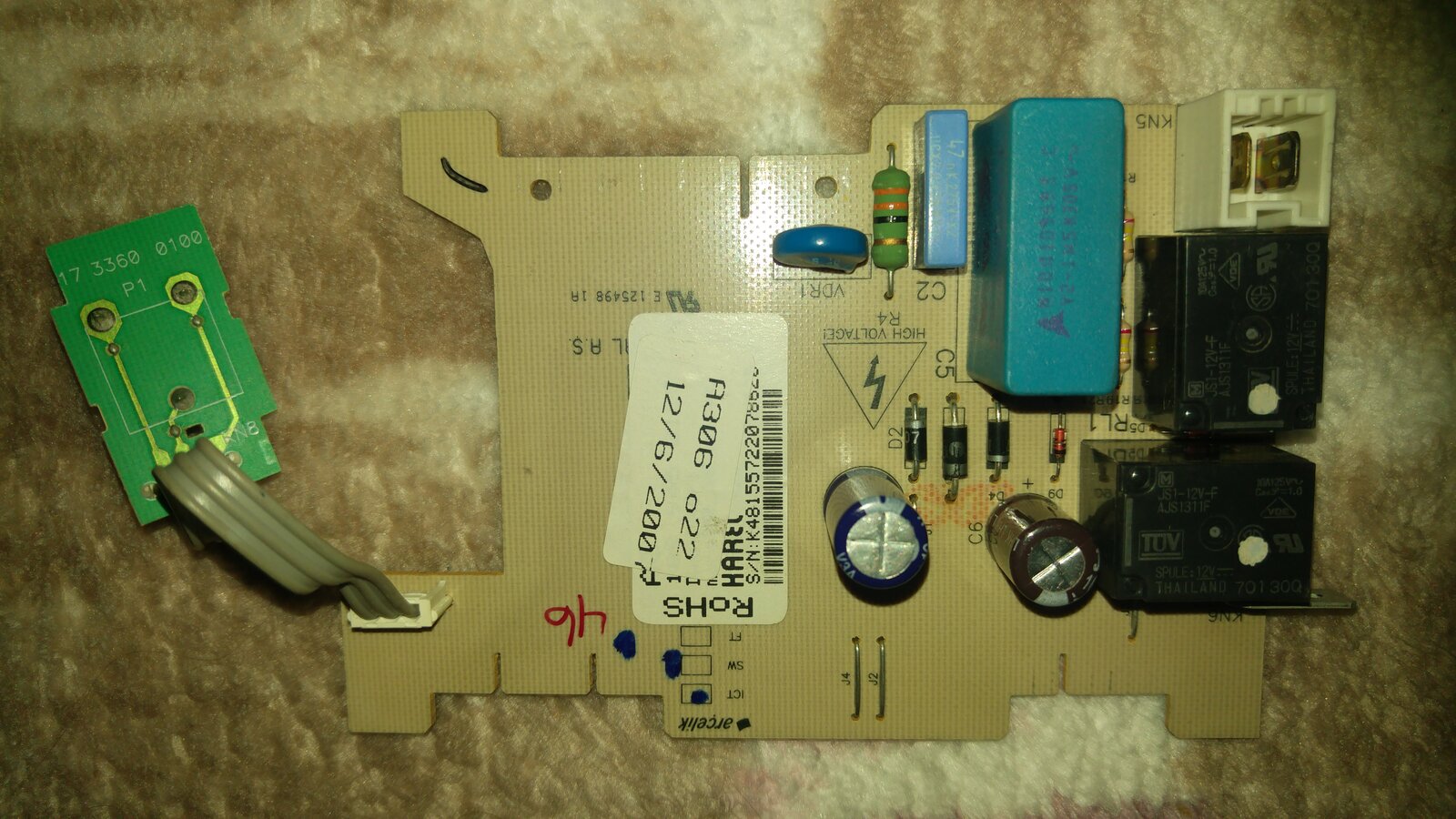

Arkadaşlar arçelik 6230 bulaşık makinası suyu ısıtmadan normal yıkama yapıyor
Kart üzerinde herhangi bir yanık görmedim ısıtıcı rezistans sağlam kart üzerinde bulunan rölenin kontrolünü yaptım onda da bir sorun yok arıza anladığım kadarıyla ısıtıcı rezistansı enerji veren röle tetiklenmiyor sorun nerden olabilir

Röleyi dışarı aldım 12 dc verip kontak uçları ölçü aletiyle kontrol ettim röle sağlam
Aynı işlemi kabloya bakarak deneyin hocam belki kopukluk vs vardır soket tam oturmamış oksitlenmiş olabilir.
NTC kontrol edin hocam belki ntc sensor görevini yapamıyordur ucuna pislik gelmiş olabilir. yada arızalanmış olabilir

Kutupsuz mavi kondansatörleri değişin.
