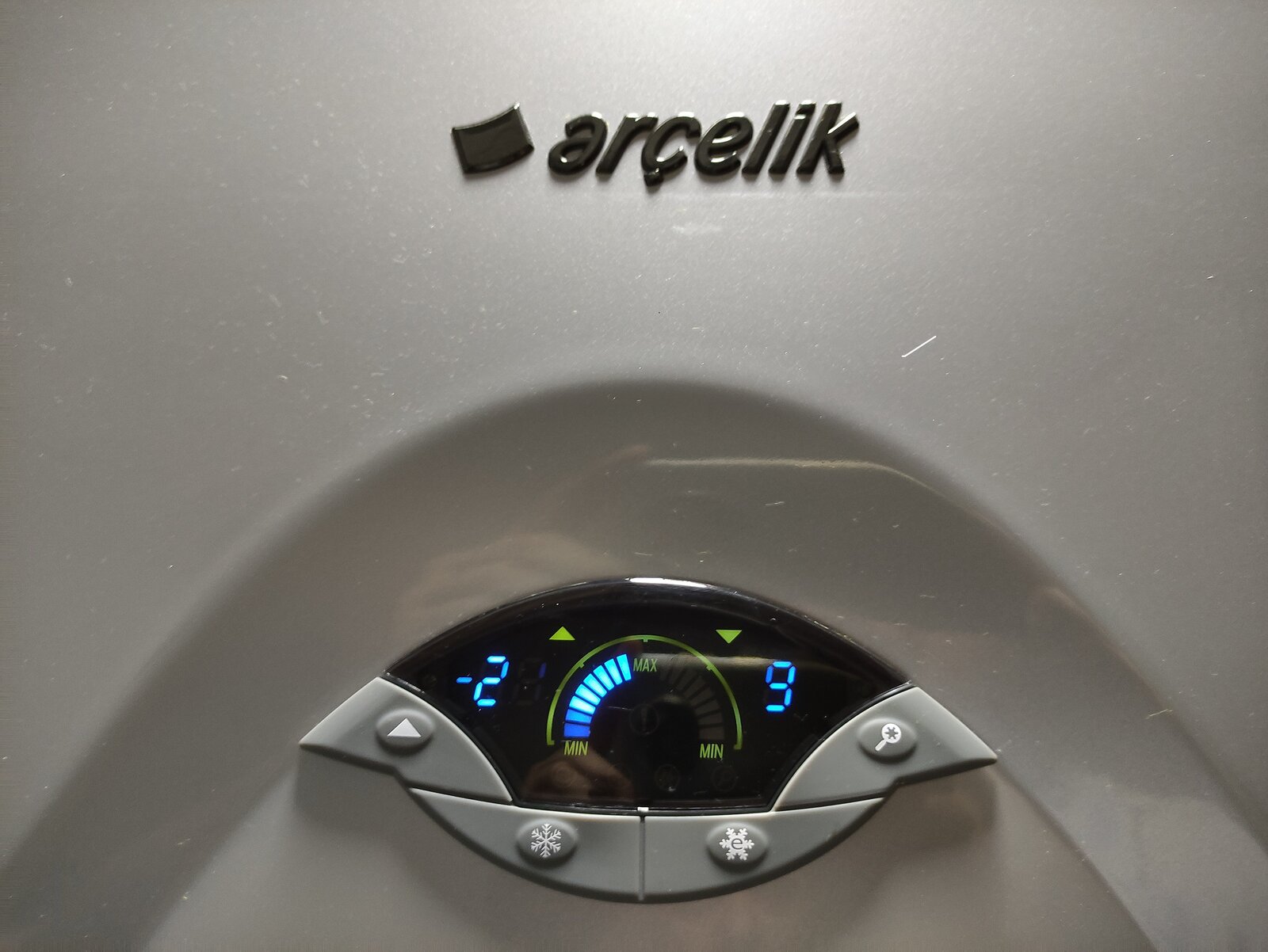

13 yıldır kullandığım Arçelik 5086 V NF Plus Orbital seri dolabın Dondurucu bölme sıcaklığı ve Soğutucu bölme sıcaklığı kendiliğinden değişiyor. Gösterge panelindeki ekranda bazı karakterler çalışmadığı için tam göremesemde sıcaklık dondurucu kısmı -18,-20,-22,-24 arasında kendiliğinde değişirken, soğutucu bölme sıcaklığı nispeten daha az kendiliğinden değişiyor.
Son 1 hafta içerisinde bu sorun meydana gelmekle birlikte bunun haricinde başka hiçbir sorun yaşatmadı. Sorunun sebebi ne olabilir?
Sorunu bulabildinjz mi bende aynı sorunu yaşıyorum
Buzdolobanın üst kısmındaki kutunun içindeki switch vasıtasıyla resetleme ve kondansatör kontrolü yapacaktım ama ondan önce birkaç gün dolabı bir kaç saat aralıklarla fişini çekerek dinlendirdim şimdilik sorun yok.
Dijital sesle birlikte ayarlar kendiliğinden değişiyorsa tuş takımının altındaki kısmı temizlemek gerekiyormuş.
