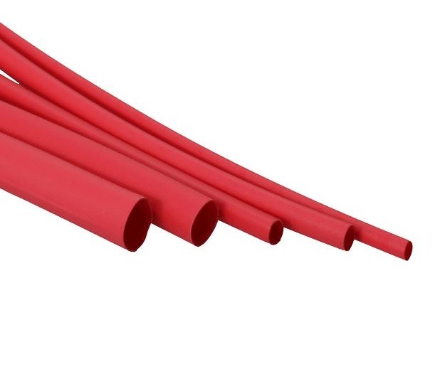

Bacanağımda da aynı sorun vardı kafayı yedi yeni cihaz aldı :) Rezistanslı aletlerde böyle sorunlar oluyor. İzolasyon kaçağı olabilir, rezistanstan kaynaklanabilir. Değiştirmeden önce görsel inceleme yapın, kaliteli rezistans taktırın. Terminal noktalarına girişlerde Silikon makaron kullanın. Rezistans uçlarına direk enerji verin(Rezistans tost makinasına takılı halde), sorunun rezistans kalitesinden kaynaklanıp kaynaklanmadığını anlamak için.
