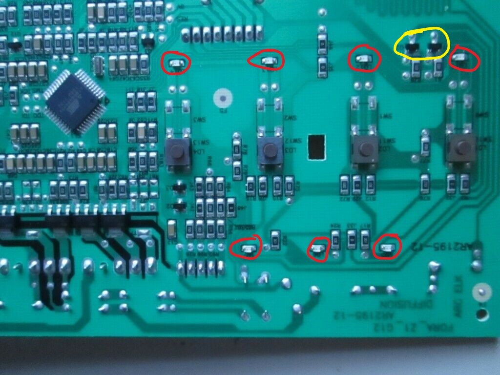

Merhaba arkadaşlar,
Arçelik 5063 FYE model bir çamaşır makinem var. Makinanın durumunu anlık olarak okuyup akıllı ev sistemine aktarmayı düşünüyorum. Bunun için makinanın üzerindeki ledlerin yanıp yanmadığını ve hangi yıkama programında olduğunu okuyup arduino gibi bir mikroişlemciye aktarmam gerekiyor. Kontrol kartını söktüm ve çeşitli ölçümler yaptım. Cihazın üzerindeki düğmeyi çevirince 0-5 V aralığında çıkış değerleri değişiyor. Bu sayede hangi yıkama programında olduğunu anlayabildim ancak ledlerin yanıp yanmadığını ölçümlerle anlayamadım çünkü sürekli değişen değerlerde voltaj veriyor. Kırmızıyla işaretlediklerim ledler. Toplam 7 tane. Sarı ile işaretlediklerimse bu 7 ledi kontrol ettiğini düşündüğüm 2 transistör.

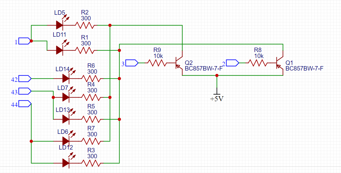

Sonra kendimce devre şeması çıkarmaya çalıştım:
Transistörlerin giriş ve çıkışlarını ölçüyorum ve ışıklar değişmese bile voltaj değişiyor.
Sizce bu ışıkların durumunu nasıl okuyabilirim?
Yardımlarınız için şimdiden teşekkürler.

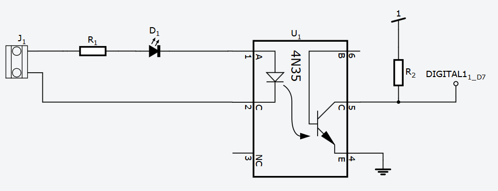

LEdlere seri opto, seri dirençlerin değerinde oynama yapman gerekebilir.

İlerleme var mı, mevcut ledlerin akımını bilmiyoruz fakat herhalde 2mA gibi düşük de değildir. Tek lede bunu uygulayın sıkıntı yaşamazsanız diğerlerini de dönüştürün;

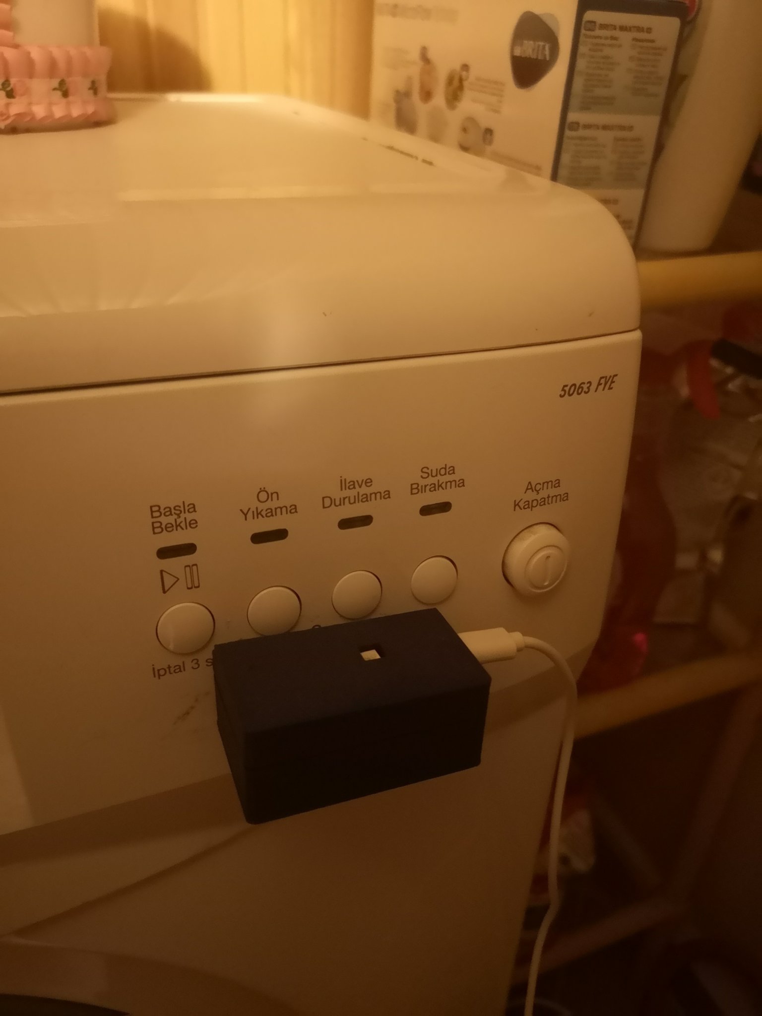

Hocam merhaba,
Biraz geç bir cevap oldu ancak ilgilenebildim.
Optoküpler ile yapamadım. Sizin ilk öneriniz üzerine yoğunlaştım. Ancak anakart üzerinde uygun yer olmadığı için ldrleri kapağın iç kısmına monte ettim. Resimleri ekliyorum. 2-3 gündür kullanıyorum şimdilik bir sorun yok.
Yardımınız için çok teşekkür ederim.

Tam böyle bahsetmemiş / kast etmemiştim ama sonuç almış ve başarılıysa devam derim :).
