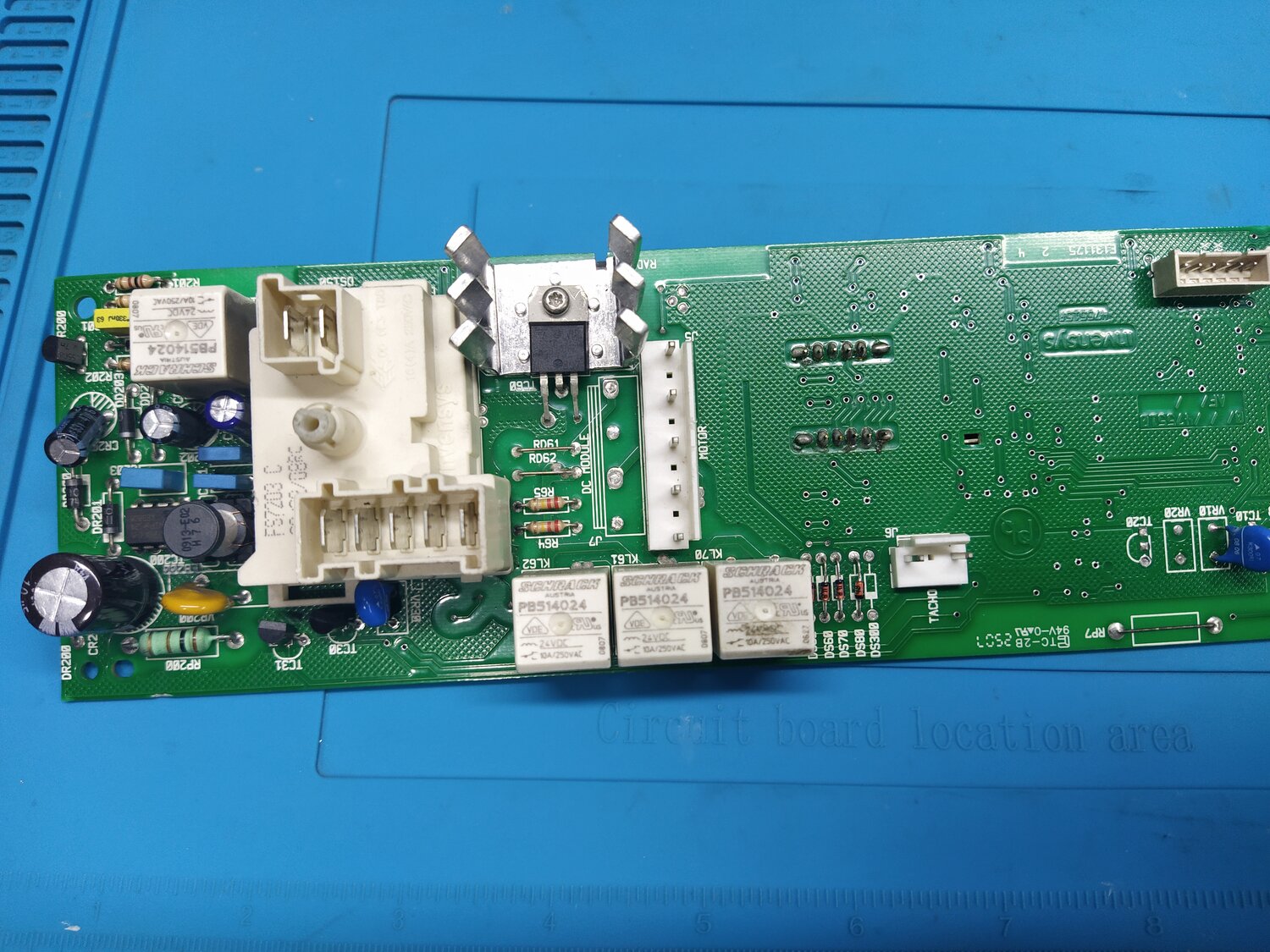

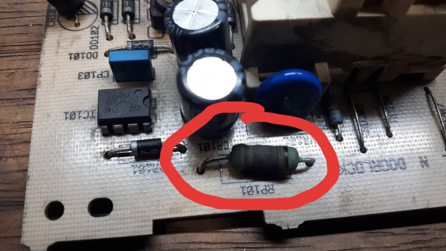

Merhabalar. Öncelikle herkese kolay gelsin. Arçelik marka çamaşır makinamin kart üzerindeki 2 wattlık dienç yanık. Direncin degerini bilmiyorum. Direnç Yanik olduğundabn renk lerini okunmuyor. Bu direncin kaç ohm olduğu noktasında yardımcı olurmusunuz?

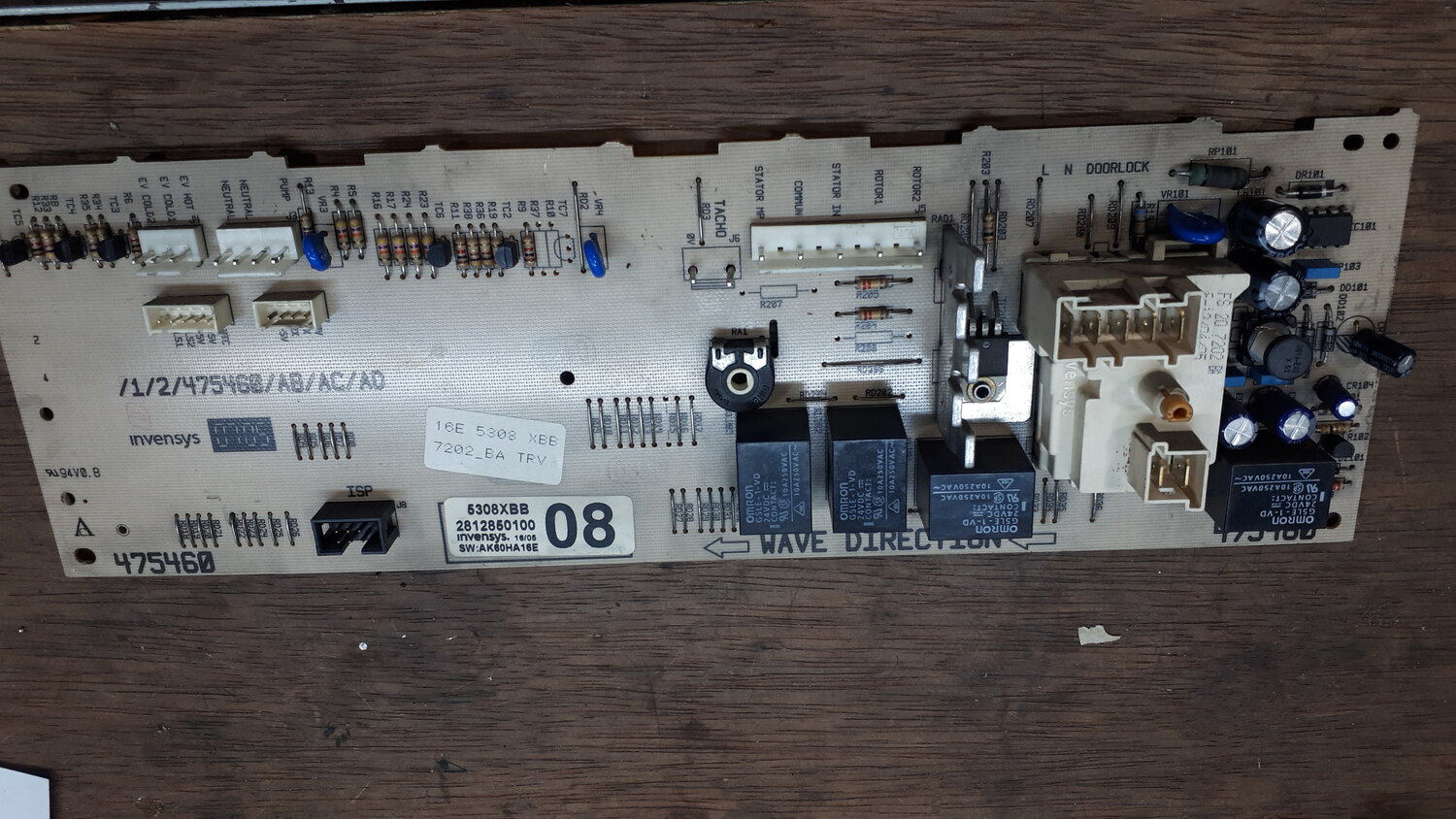

Kartınızın aynısı değil ama benzeri 100 ohm. Smps entegresini değiştirin. O patlatmış olabilir.

Evet, sadece direnç değiştirerek sorunu çözmeniz çok çok düşük bir olasılık. Devrede sorunlu bir eleman olduğu için kaldırabileceğinden yüksek akım gelmesi üzerine direnç sigorta misali yanmış olması 90% olasılık..
