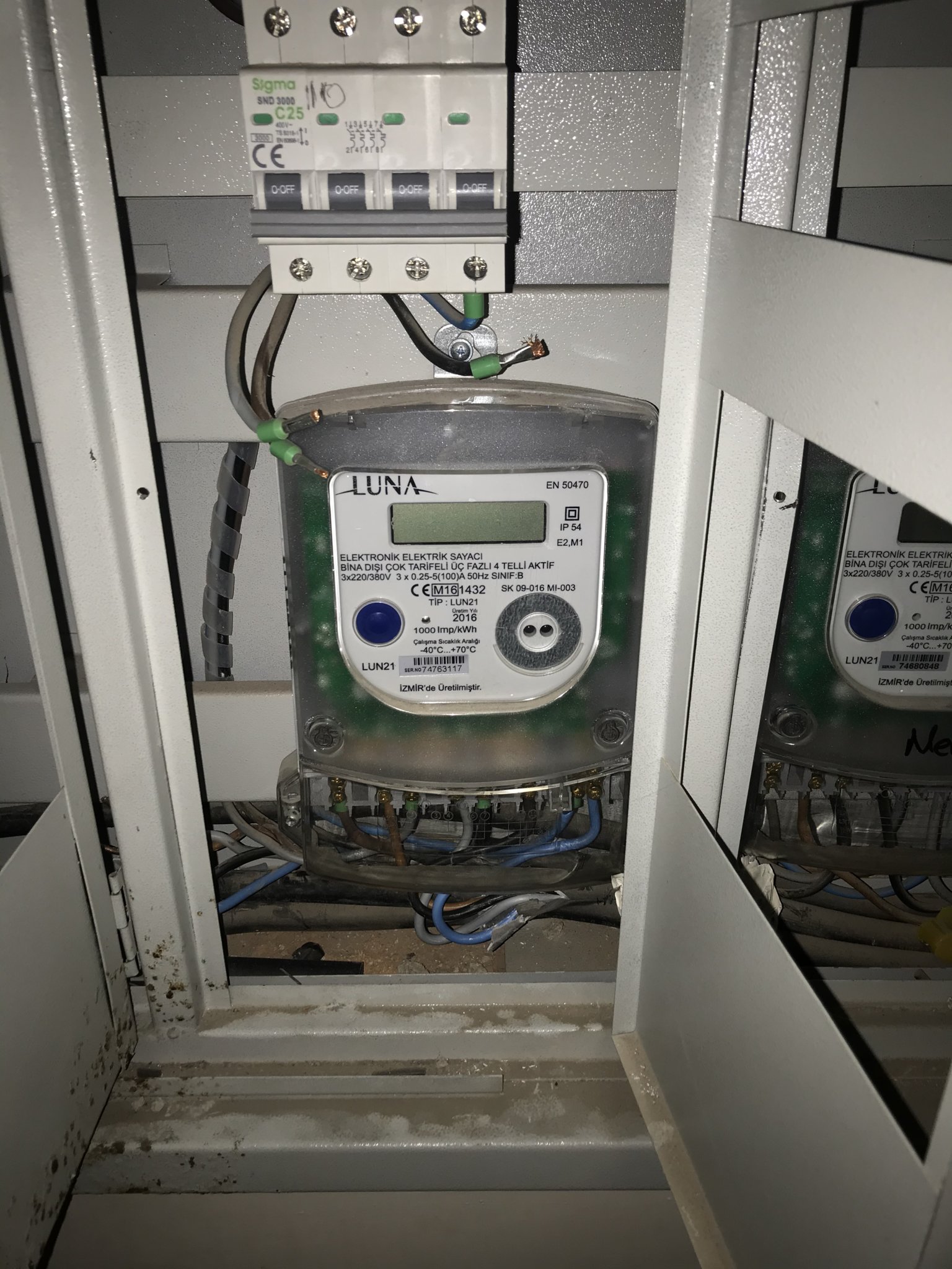

Merhaba arkadaslar,
Oncellikle elektrikten hic anlamayan biri olarak buralarda bana yardımcı olabilecek birisi vardır diye umuyorum.
Bizim apartmanda, sürekli merdiven elektrigi gidiyor, bununla beraber sarterdeki iki üc kutu da atıyor. Merdiven elektrigi gidince, evdeki tv ve internet kesiliyor, asonsör calısmıyor.
Yönetici elektirikci cagırdı ama sorun cozülmedi. Her seferinde asagıya inip sarteri kaldırıyorlar bir saat sonra tekrar gidiyor. Evdeki sarter kutusundan da ara sıra kısa süreli cızz sesi duyuyorum bu durumda beni cok korkuttu. Apartmanda biri kendi elektirigine merdiven elektirigini kacak baglamıs olabilir mi? Yönetici fazla yaslı ve pek bu isleri beceremiyor. Olmazsa ev sahibinin tanıdıgı elektrikci yonlendirilecek.
Sürekli atan sigortanın kaldırılması ne kadar güvenli? Kacak elektrik süphesi sizce var mıdır? Bu sigorta neden atıyor? Hangi kurumlara basvurabilirim.?
Bina 3 yıllık sorun 3-4 gündür var.
Bilgi, ya da tahmininiz varsa yorum yaparsanız cok sevinirim.
Tesekkür ederim

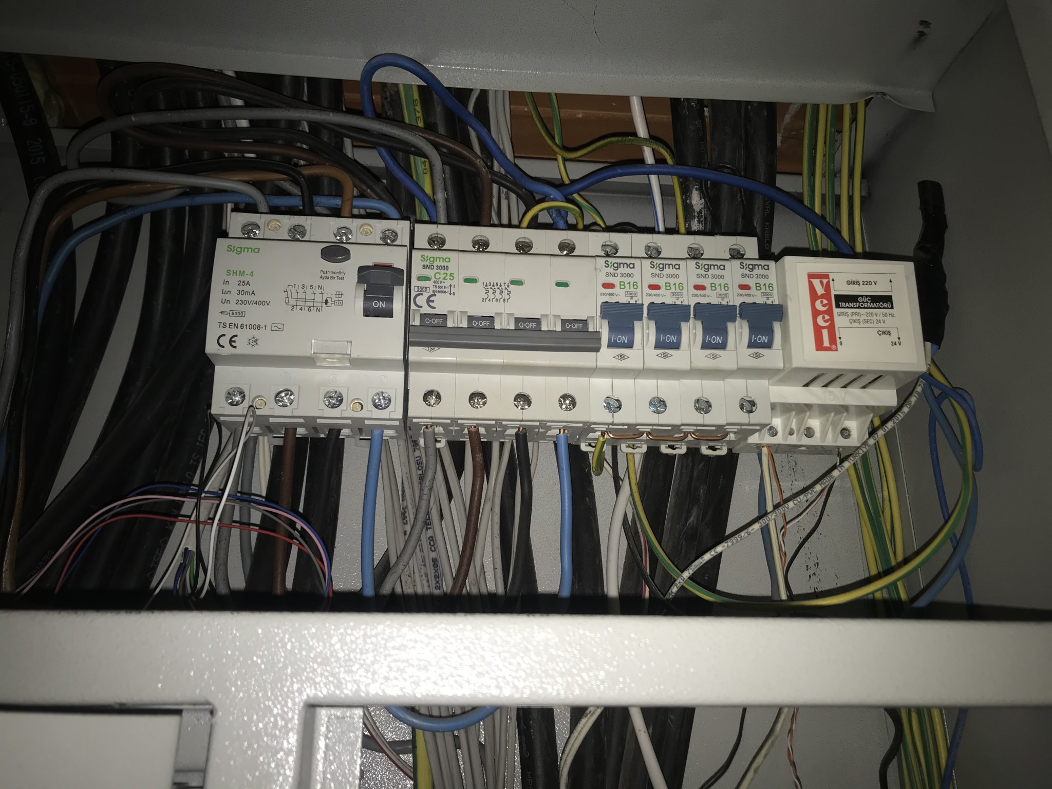

Öncelikle ana panoda ve daire içindeki sigorta kutusunda atan sigortaların resmini bir görelim.
Ortak kullanımdan dairenin birisi kaçak kullanmış gibi böyle bir şey olacağını hiç zannetmem.
atanların fotosunu yayınlayın . ve açıklama bilği .

Merhaba bir onceki postta fotografları yükledim.

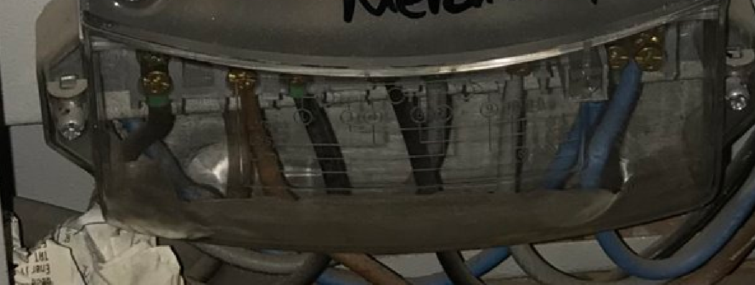

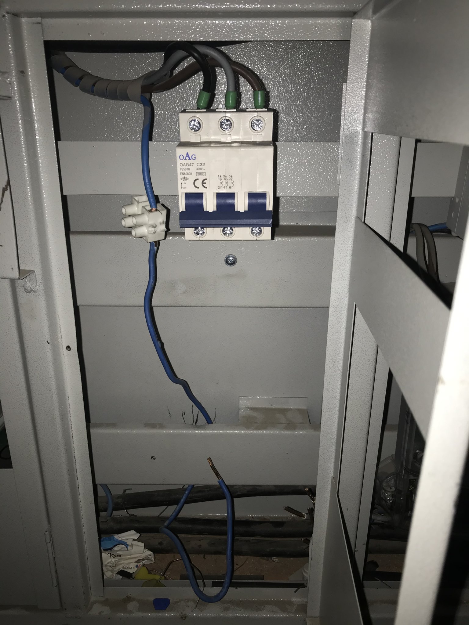

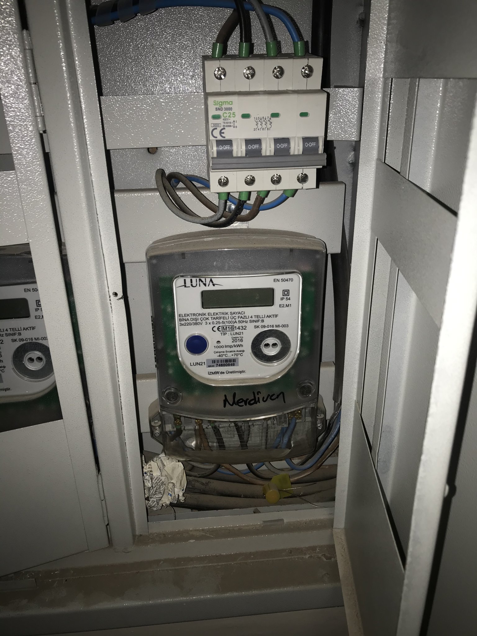

Bır ata sözu var, "deveye sormuslar, " boynun neden egri" "nerem dogrukı demiş. Attıgınız resımlerden, sayac üzerındekı sigorta uc fazlı, sayaç üç fazlı ama, ıkı faz sökülmüş sayaca bir faz ve nötır gıdıyor. Sıgorta mandalı inik olduguna göre atan sartel dediğiniz omu.
Sagı solu karıstırmafan, işinde ehil bir arkadasdan yardım alınız.
Daire sıgorta kutusunda atan, üç fazlı sigorta görünüyor. Uzaktan teşh,ş koyup zaman kaybı olacagına en yakın ustadan yardım alınız.
@zeybek
Bır ata sözu var, "deveye sormuslar, " boynun neden egri" "nerem dosgrukı demiş. Attıgınız resımlerden, sayac üzerındekı sigorta uc fazlı, sayav üç fazlı ama, ıkı faqz sökülmüş sayaca bir faz ve nötır gıdıyor. Sıgorta mandalı inik olduguna göre atan sartel dediğiniz omu.
Sago solu karıstırmadfan, işinde ehil bir arkadasdan yardım alınız.
Darıe sıgorta kutusunda atan, üç fazlı sigorta görünüyor. Uzaktan teşh,ş kouyp zaman kaybı olacagına en yakın ustadan yardım alınız.
merhaba, yarın baska bir usta yonlendirecegim. Cevabınız icin tesekkür ederim. Gercekten elektirk konusunda hic bir bilgim olmadıgını vurgulayarak soruyorum, bu sökülen iki faz dısarıdan bilincli olarak mı yapılmıs bir sey? Tesekkür ederim.
telefonda, doktora öksürüp , teşhis beklemek gibi bir durumdasınız. Yapan kişi hasngi nedenle yaptı bılınemez.Bakarsın, o sökük uclar, daire içinde baglıdır, o kablodan döner gelir zaman zaman tablo sacına deger. Ama öyle olsa, sacta yanık/ark izi olur.

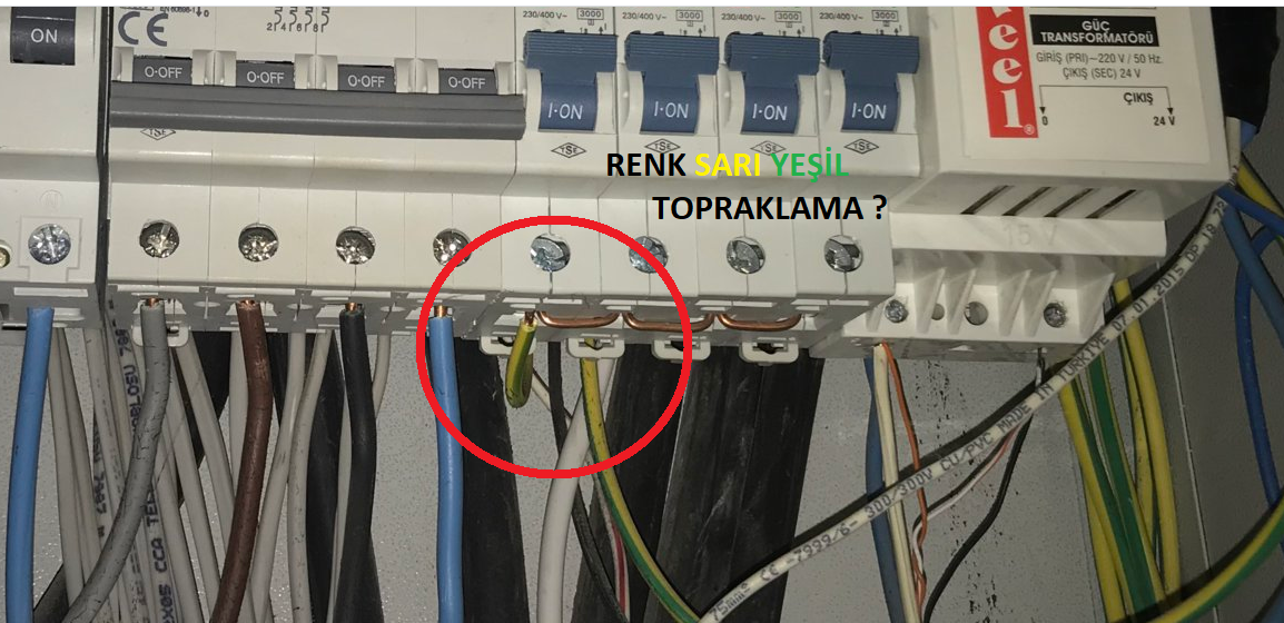

TESİSAT : SARI YEŞİL RENK TOPRAKLAMA KABLOSU OLUR .
FOTO
SİĞORTA BAĞLANMIŞ SARI YEŞİL FAZ ?
KABLO RENK DÜZELTİLMESİ ( DİKKATSİZLİK SORUCU SORUN YARATABİLİR )
MERDİVEN SAYAÇTAN BİR YERE ATLAMA ALINMIŞ .
SAYAÇ ÇIKIŞI FAZ BAŞINA İKİNCİ KABLO .
TESİSAT KARIŞIK ?

Ekli dosyayı görüntüle 60954
TESİSAT KARIŞIK ?
Ekli dosyayı görüntüle 60955
