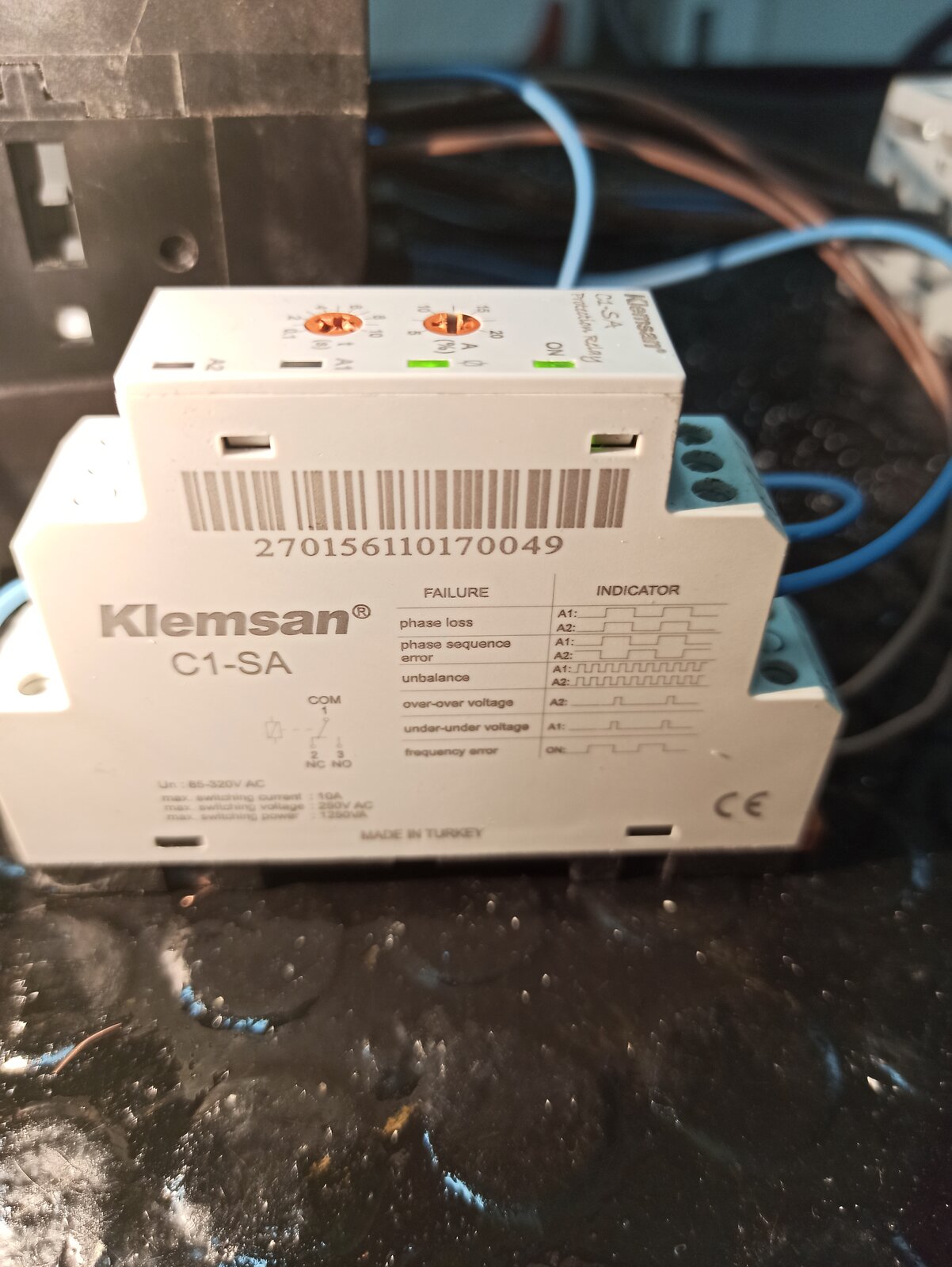

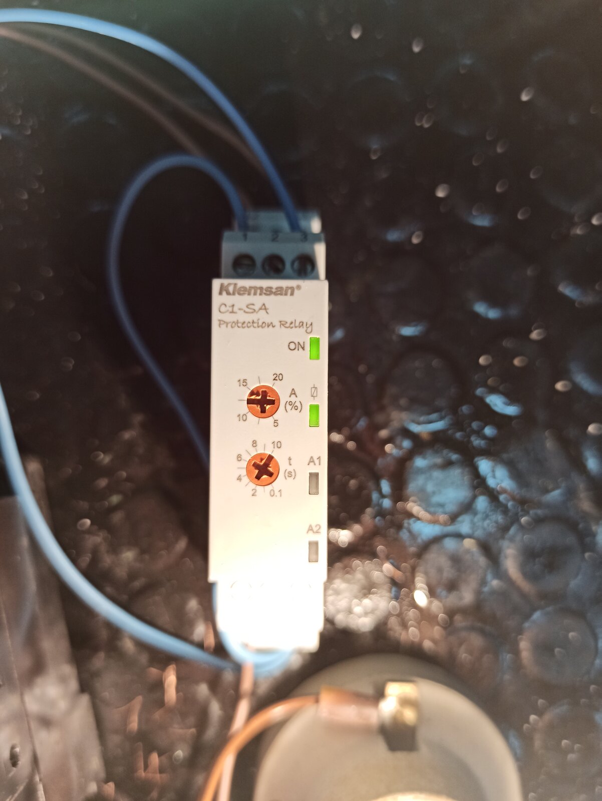

Reis senle bu işe noktayı koyacağız gibi. Zaman rölesi yokmuş elimde. Klemsan C1-SA var Gerilim izleme rölesi. Ben bunu kullandım şimdi bunun fazı taradısı ettisi 5 sn buluyor. Yani işimi görecek gibi. Çalışma sistemini ben şöyle anladım. Ters fazda çıkış vermiyor, sabit dengesizlik koruması %5 ile %20 arası. Ben bundan şunu anladım fazlar arası %5 volt farkı varsa çıkış vermiyor doğru mu anladım bilmiyorum. Gecikme ayarıyla oynadım ama bir fark göremedim.
Neyse uzatmadan demek istediğim şu, malum binaya trifaze olarak geliyor ama monofaze olarak dağlıyor. Eğer fazlardan birine yük bindiğinde bu aletin çıkış vermeme ihtimali var mı? Herkese çok teşekkür ederim ben konunun bu kadar aktif olmasını beklemiyordum :)
