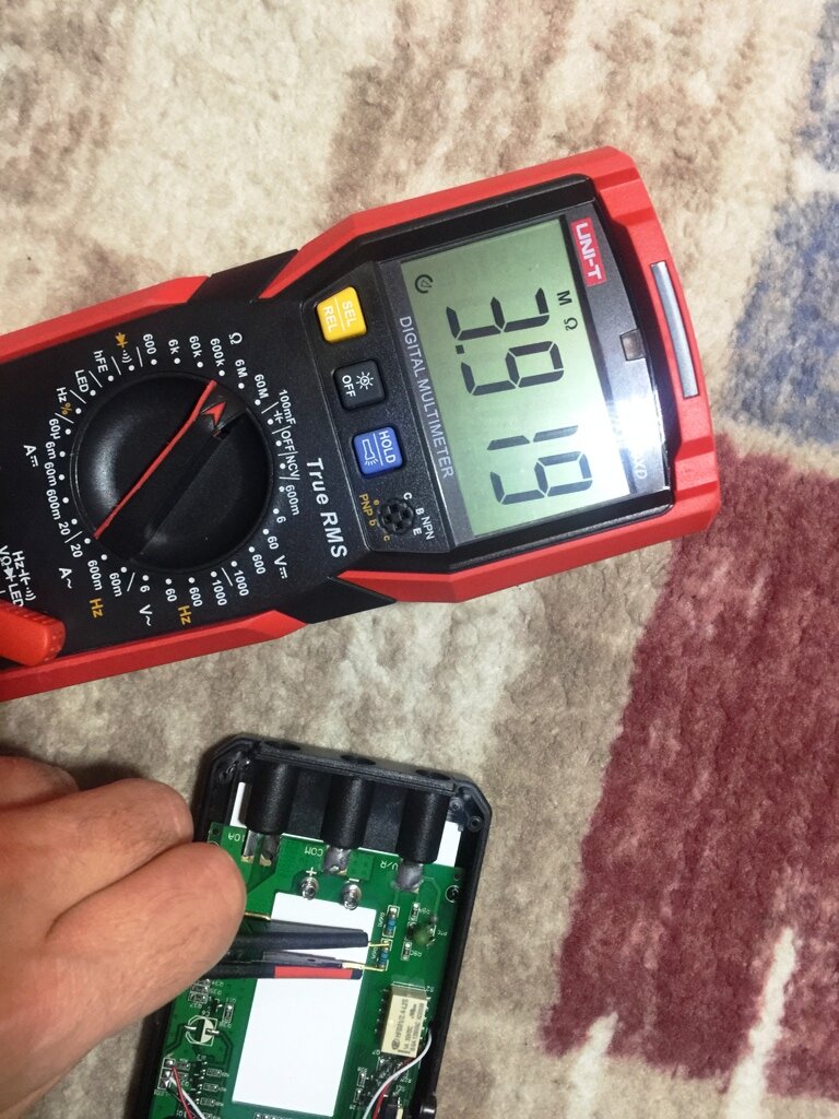

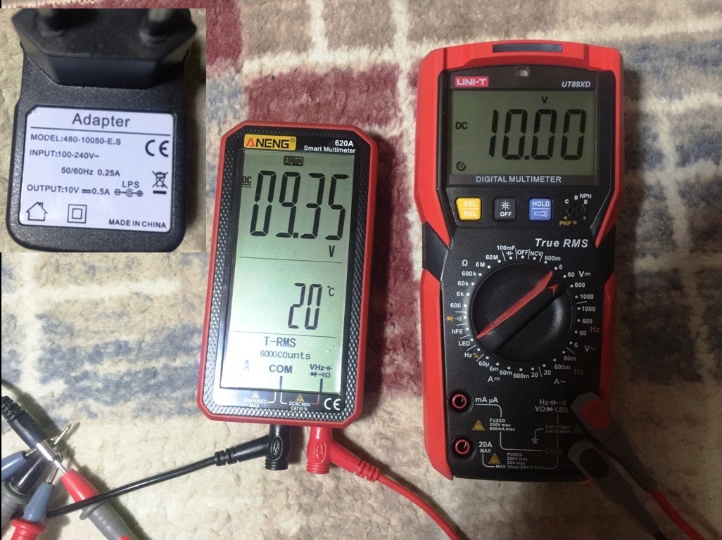

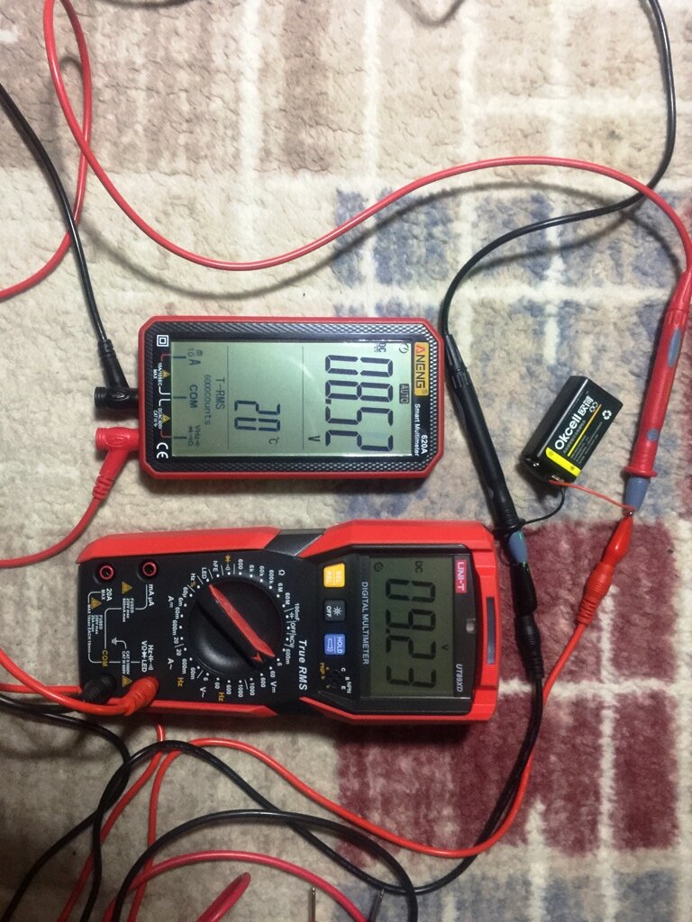

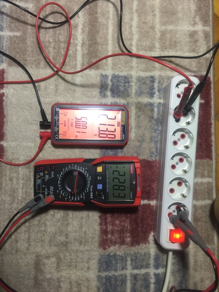

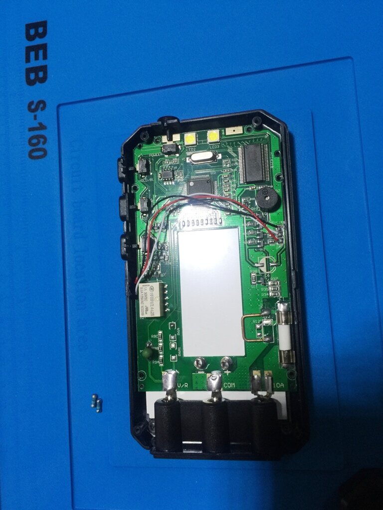

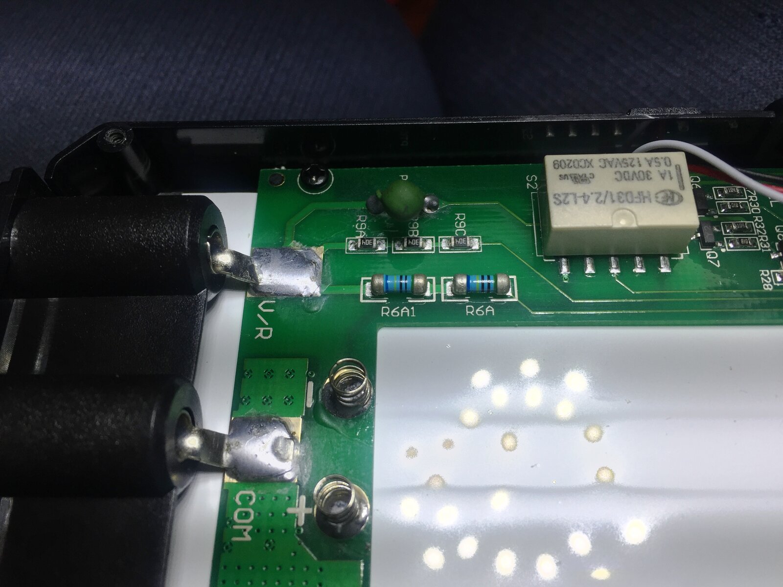

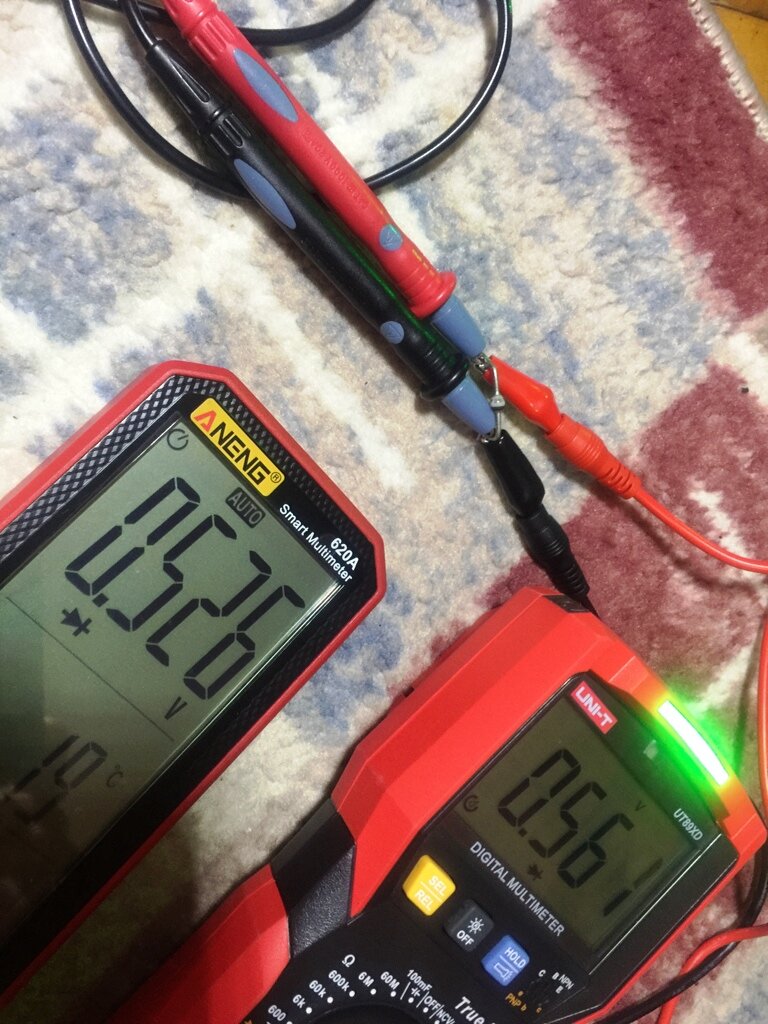

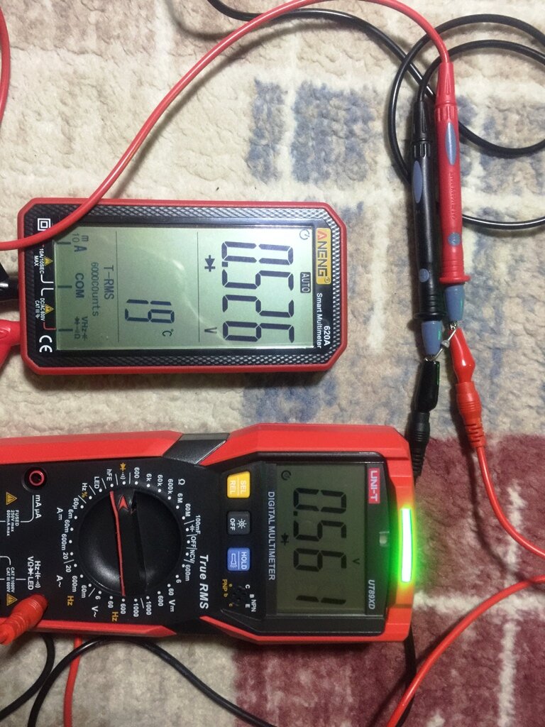

Değerli forum arkadaşlarım aliexpres sitesinden satın aldığım 620A multimetre aşağıda paylaştığım resimlerde de görüldüğü üzere AC-DC voltaj ve diyot ölçüm değerlerini farklı gösteriyor. Kapasitör ve direnç ölçüm değerleri doğru sayılır. Bu cihazı iade yapamıyorum. Bu durumda mainboard üzerinde yapılabilecek herhangi bir düzeltme olabilirmi ?Örneğin girişte 3 adet seri 304 (300 kΩ) smd direnç takılmış. Bu değerleri biraz düşürsek olumlu sonuç alabilirmiyiz ? Sanıyorum Manuel kalibrasyon bu cihazlarda olmuyor..

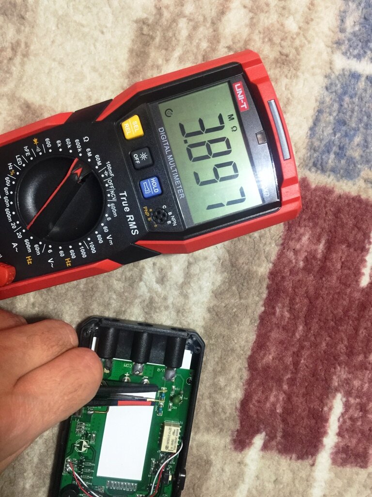

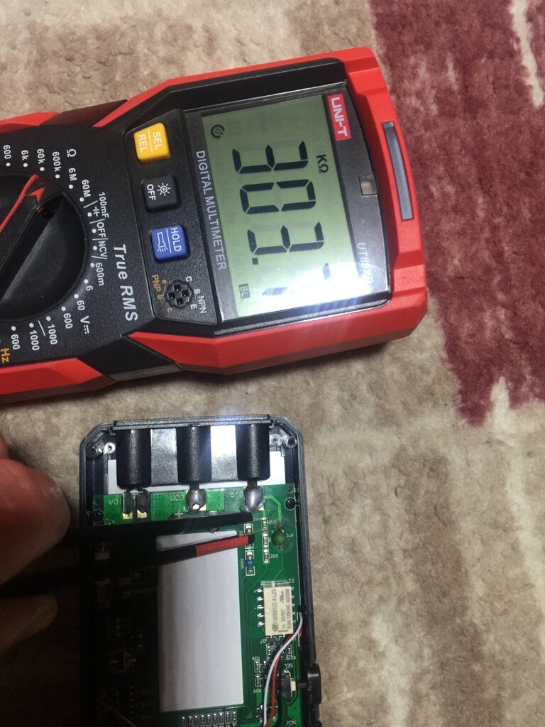

Girişteki 300k direncler ile solundaki yeşil R6a isimli direnclerin değerini ölçüp üzerindeki renk kodları ile karşılaştırmak lazim.
Direncler değer kaydı ise az bir fark ile okuyor gorunuyor.
@serkan_48 bey değerler bu şekilde ölçülüyor.

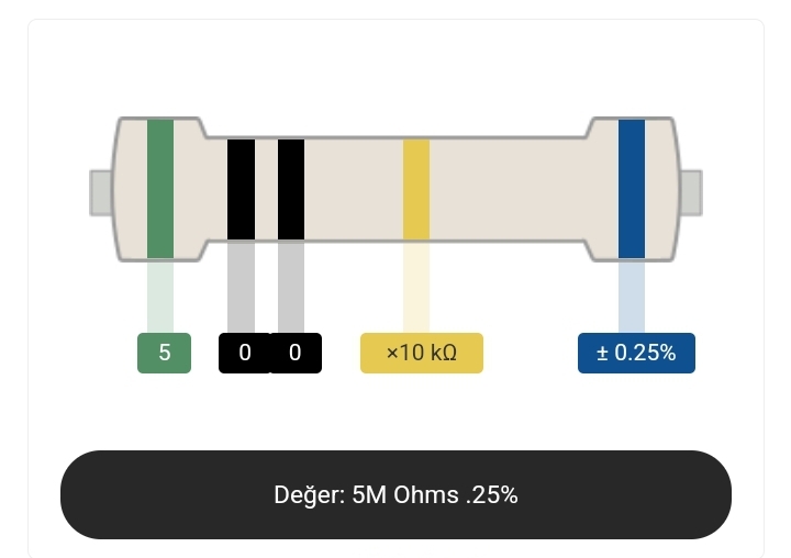

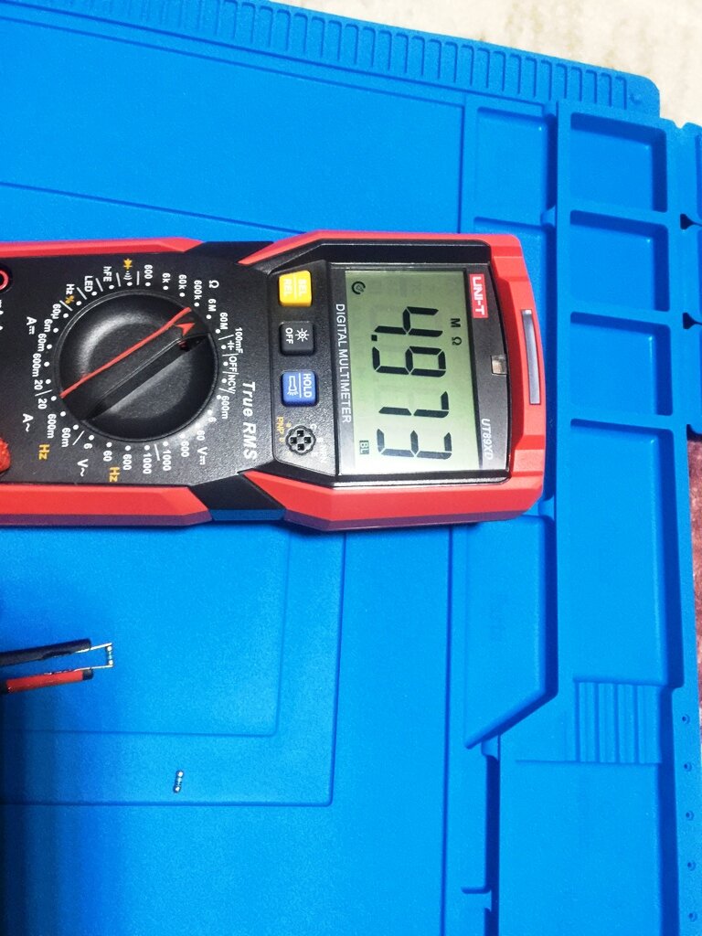

Renkleri görebildiğim kadarıyla yeşil, siyah, siyah, sari, mavi.
Bu renk sıralamasına göre 5 Mohm olmali. Sizde 4 Mohm civari cikiyor.

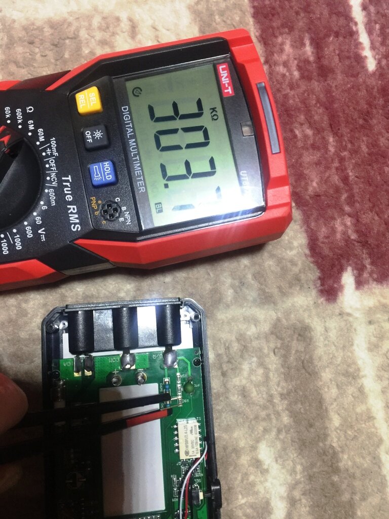

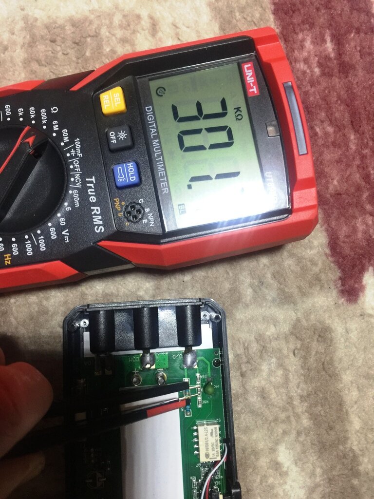

Birde 300k olan smd direncleri ölçer misiniz?
Değerler bu şekilde

Evet ayrı ayrıda ölçüm yaptım sonuç aynı, @serkan_48 in dediği gibi R6A direnclerin değerlerinden kaynaklı olduğunu düşünüyorum oradaki dirençlerin yeşil, siyah, siyah, sari, mavi 5 MΩ olması gerekiyor. Sanıyorum yanlış baskı yapılmış. Uygun zamanda 5 MΩ dirençleri temin edip sonucu paylaşırım.

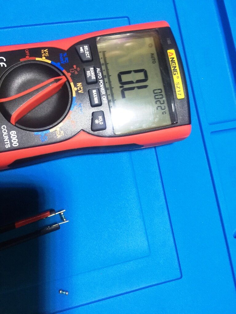

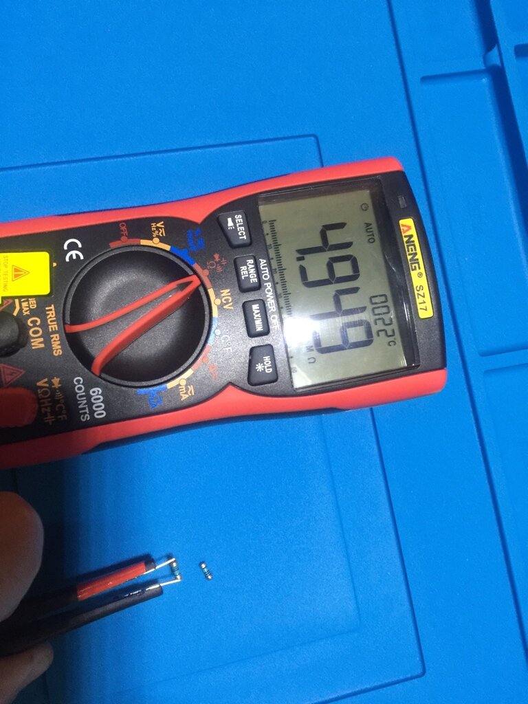

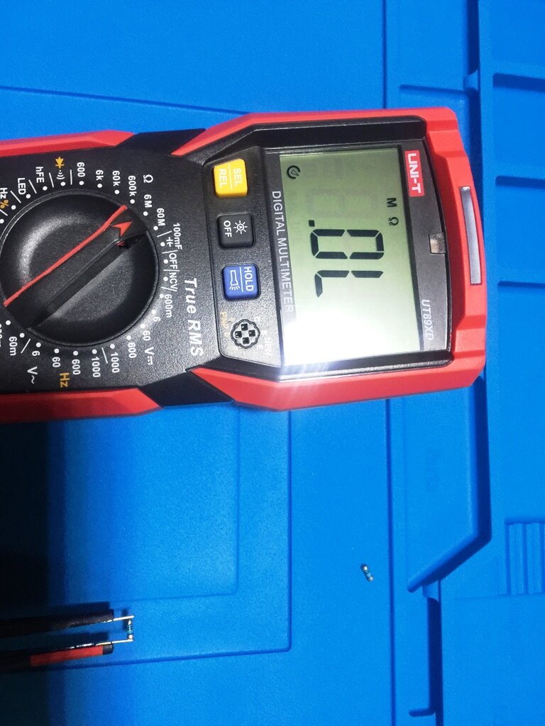

Serkan bey 5 MΩ dirençleri söktüm. Sanıyorum mainboard üzerinde farklı değerler okunuyor ama dirençlerin dışarıdaki ölçümlerinde sizin öngörünüzü doğrulayacak nitelikte. Bir direnç normal kabul edilen değerlerde okunurken diğer 5 MΩ direnç hiçbir değer göstermiyor. İki ayrı multimetrede ölçüm yaptım.
