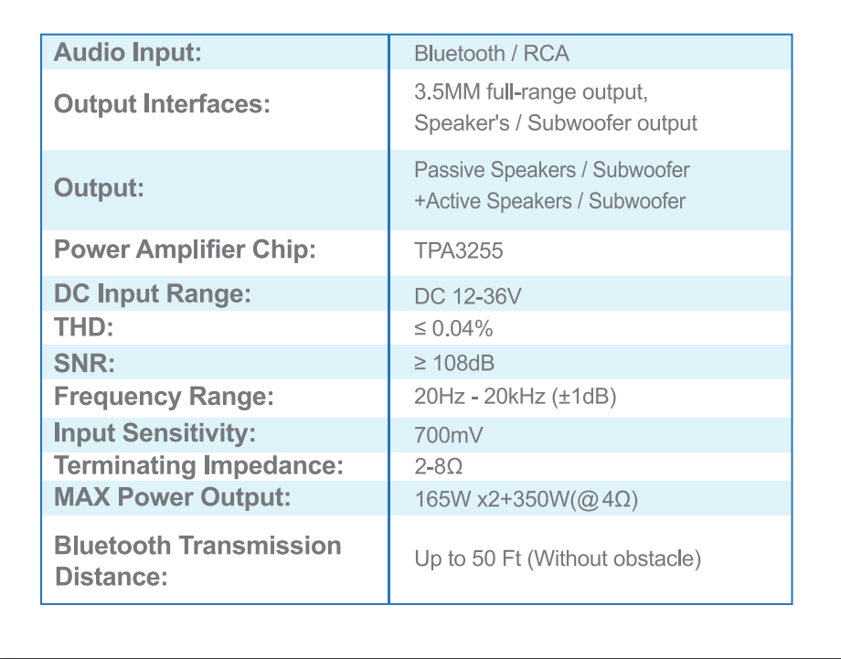

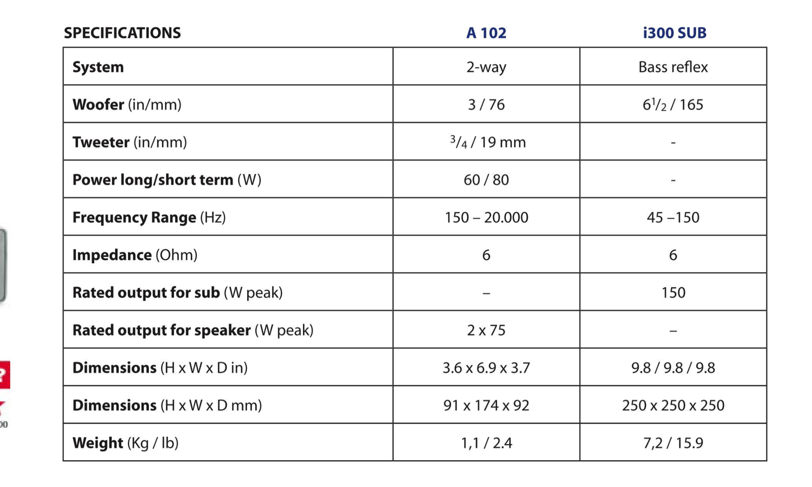

Merhabalar, forumda ilgili konulara baktım fakat bir sonuca ulaşamadım malesef, uzun süredir öncelikli flac müzikler dinlemek için jamo i300 2+1 hi-fi sistemi kullanıyorum son 2 yıldır sürekli arızalandığından dolayı tamir ettirmekten yoruldum ve bir takım aktif referans monitörü almayı aklımdan geçirdim fakat birçok kişi bunun yanlış bir seçim olacağı konusunda uyardılar, sonrasında hi-fi ürünlere bakarken bir Amplifikatör'e denk geldim (Fosi Audio BT30D Pro) daha sonra elimdeki sub ve uydu hoparlörleri sapasağlam olan jamo i300 sistemimi aktif sub'u pasife çevirip kullanabilirmiyim konusu takıldı aklıma fakat amplifikatörün gücü hoparlörlerimden çok daha fazla görünüyor teknik olarak acaba bu durum bir sorun oluştururmu bir türlü bir sonuca varamadım. Sizlerden ricam teknik detaylarını ve linkini aşağıya bırakacağım Amplifikatör ve pasife dönüştürülmüş bir Jamo i300 sistemin uyumlu bir şekilde çalışıp çalışmayacağı konusunda bana yardımcı olursanız sevinirim, Şimdiden teşekkür ederim. @Mr_YAMYAM

100$ bazında satılan ürünler değil Hi-Fi oyuncak sınıfına bile girmezler.
İyi kalite bir ürün için nereden baksan 500$ PC için, ev için olanları ise binlerce dolar gibi ücretle satılmaktadır.
Zaten senin ürünlerin teknik verilerini incelediğimde tekniğe aykırı bir çok ayrıntı görmekteyim.
Örneğin besleme gerilimi 12-36V olarak verilmiş bir amplinin bu gerilim aralığında bu kadar güç üretebilmesi bilimsel olarak mümkün değildir.
Basit hesaplama yaparsak..
36V besleme ile ve hiçbir dropout olmayan bir tasarım yapılsa bile çıkışın güç audio trafosu kullanılmamışsa bahsedilen güce erişebilmek mümkün değildir.
Uygun kaliteli bir audio güç trafosu ise en azından 100$ gibi temin edilebilir.
36V D sınıfı çalıştırılır da 4 ohm yük ile çalıştırılsa bile...
36Vpp
18X0707=12.7V RMS çıkış gerilimi elde edilebilir.
4 ohm yük altında ise ...
12/4=3A
12X3=36W RMS güç alınabilir. Bilemedin 40W
Hoparlörlerinin max dayanma gücü de abartılı olduğu için böyle bir sistemde kullanılıp kullanılamayacağını bilemem.
Ancak şundan eminim ki bu denli ufak hoparlörler ile zaten gerçekte 5W bilemedin 10W güçte bile kullanamazsın. Subwoofer için ise hoparlör duyarlılığı, rezonans frekansı ve gerçek gücünü bilmeden yorum bile yapamam.
