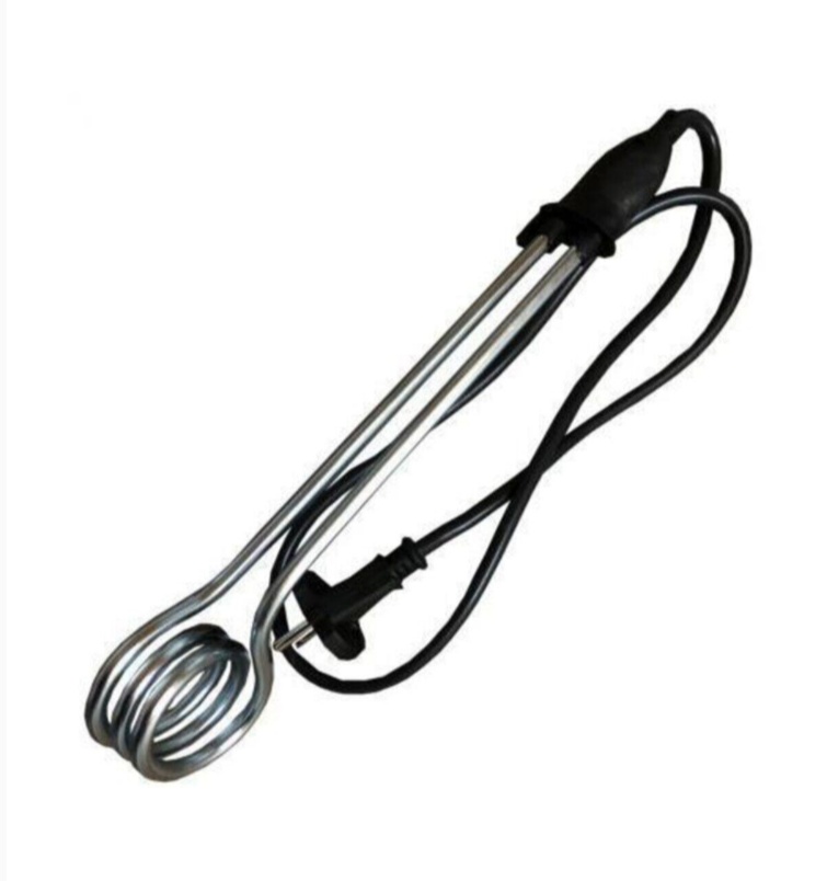

Arkadaşlar şimdi benim bir köy evim var orada 6 amperlik bir jeneratör um var ben onun üzerinde suyu isitmak istiyorum fakat makineyi çok zorluyor ben bunu sadece 2 amper ve 4 amperde sinirlamak istiyorum.Simdiden yardimci olacak olan herkese teşekkürler.
100 ohm luk direnci direk seri olarak bagladigimda direnç yandi bunun sebebi nedir direncin fabrika çıkışlı çürük olmasi mi yoksa 2 ampere dayanamadigindan miydi.
Daldırma su isitici al. Seninkiyle seri bağla. Bunu da suyun içine at
Başka bir yöntem de jeneratörün sıcak egzoz gazı ile su ısıtmak. Bunun için bir ısı eşanjörü lazım.
Hocam ben daha çok akimi sinirlamak istiyorum AC akima direncin dayanabilmesi için bir kondansatör baglamak filtremede faydasi ne kadar olur.veya baska yardimci elemanlar ne önerirsiniz.

Akıma dayanıklı direnç rezistans işte. Hem akımı azaltıyor hem suyu ısıtmada katkı sagliyor

Derdiniz,sadece ısıtıcıyı çalıştırmak ise,
devreye,akımına uygun seri diyot bağlar-
sanız,daha düşük güçte ( işinize yaryorsa ) ısıtma elde edersiniz.
