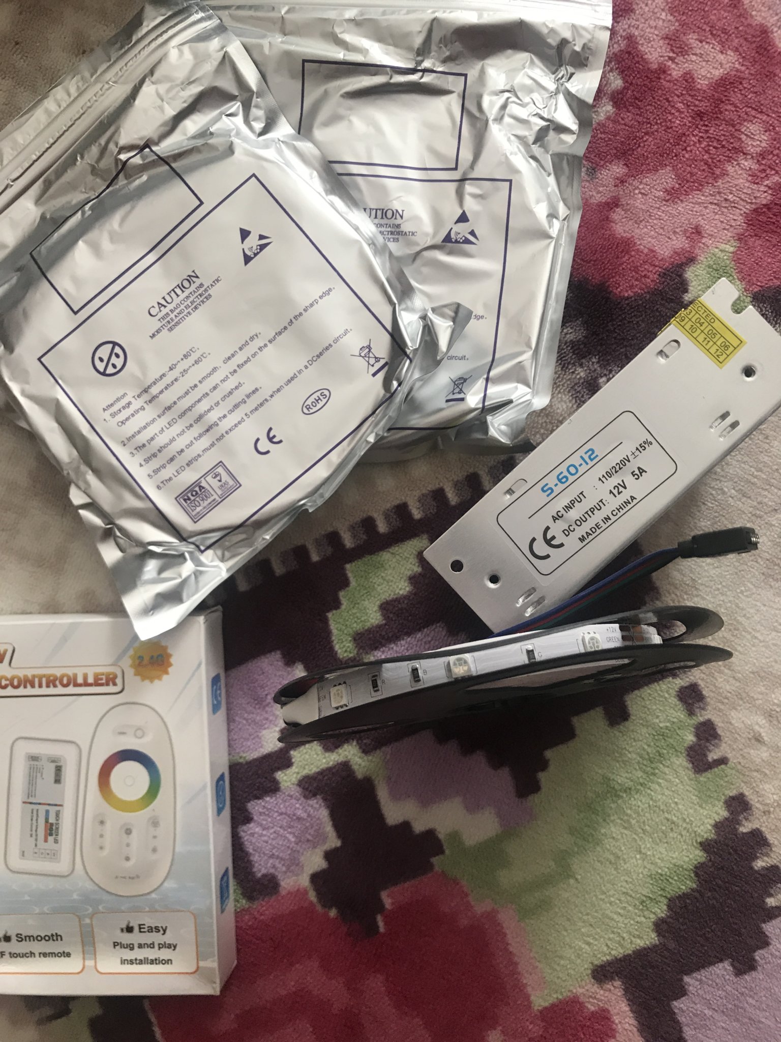

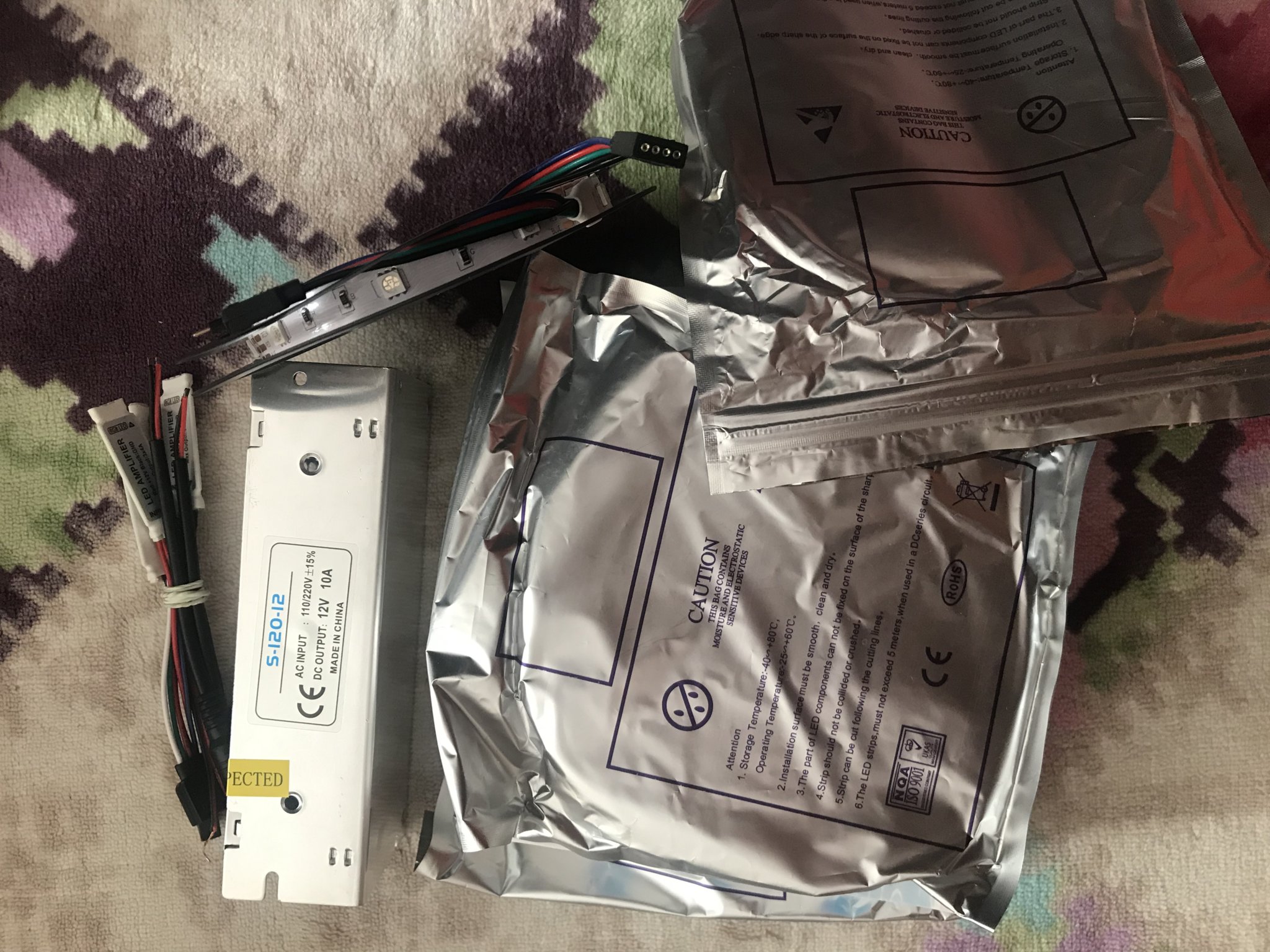

Elimde ki bu LED’leri bu tarafa kaldırır mı?
Öncelikle 20M 5050 RGB led e 12v10A trafo yeterli midir.
54699
Yine ayrıca 10M şerit led e 12v5a trafo yeterli gelir mi.
54700

Tek çip yada 3 çip olmasına göre aşağıdaki bilgiler doğrultusunda hesap edebilirsiniz.
Tek çipli, metrede 60 çip kabul edersek, 5 metre için;
0,4 x 5 = 2,0 A
Üç çipli, metrede 30 çip kabul edersek, 5 metre için;
0,7 x 5 = 3,5 A
Üç çipli, metrede 60 çip kabul edersek, 5 metre için;
1,5 x 5 = 7,5 A
* 2 saatten fazla çalışacak ise bir üst seviyedeki trafo seçilmelidir.
** Uygulama yapan arkadaşlarda teyit ederse daha doğru olur.
markasına göre doğruluğu ( amperini firmasına sorun )
metre başına 1.2 amp
1.2 x 10 metre = 12 amper
voltaj % 10 - 15 opsiyonu +/ -
15 amper
20 metre için hesaplama + voltaj opsiyonu
