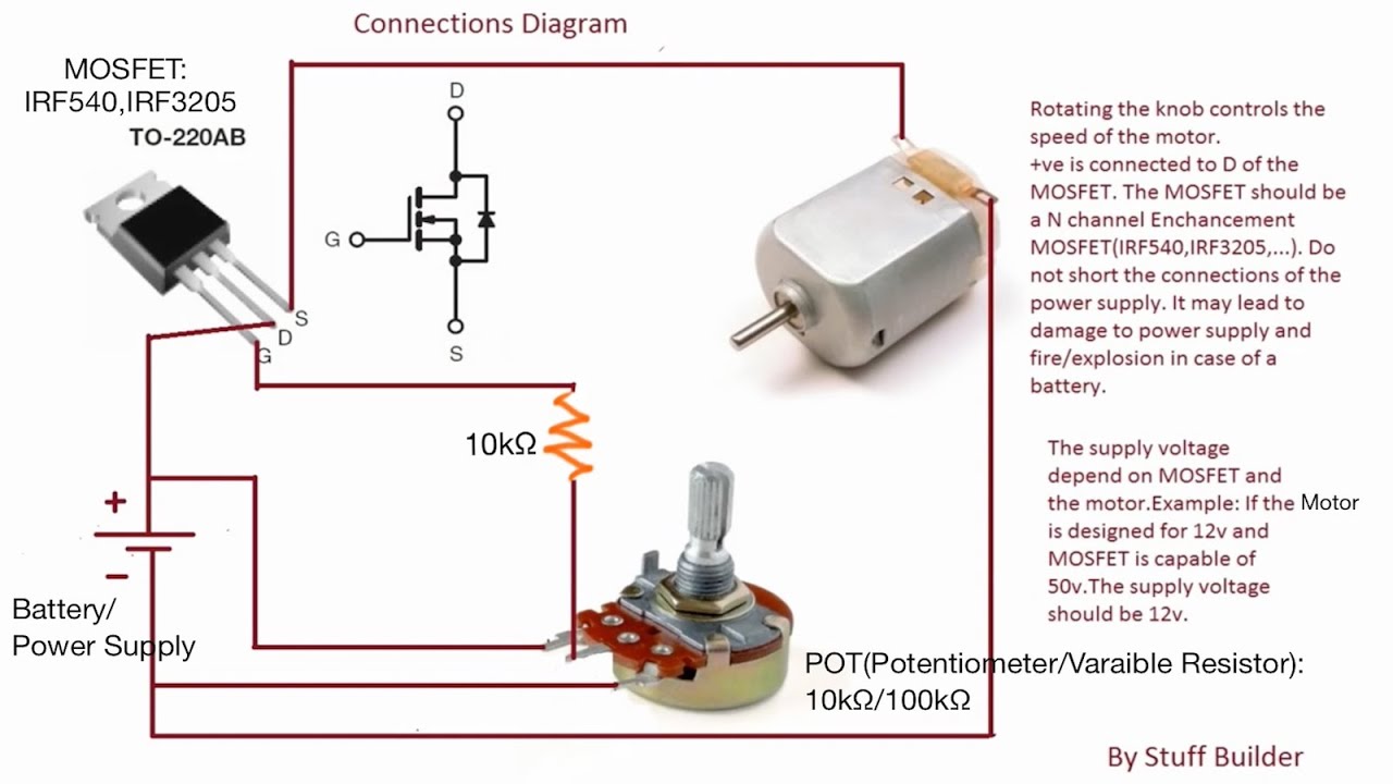

Merhaba , kızımın 6 voltluk bir akülü arabası var. Batarya 6 volt ancak motoru 12 volt 10000 rpm. Ben 12 voltluk bir batarya ve devre kartı taksam motorun gücünü ve hızını artırabilirmiyim. Teşekkürler
basitce motor kontrol devresi
12V besleme ile kullanırsan güç artacaktır.
potansiyometre içinde gaz pedalına uyarlarsan hızıda ayarlarsınız
6 volt 7 amperlik 2 aku baglayacagim
Mosfetin lineer bölgesi çok dar olduğu
için pot ile hız ayarı biraz sıkıntılı olabilir.
Bunun yerine PWM ile hız ayarı daha rahat
yapılabilir.
Arabadaki pedal sadece switch mi? yoksa
pot mu bağlı?

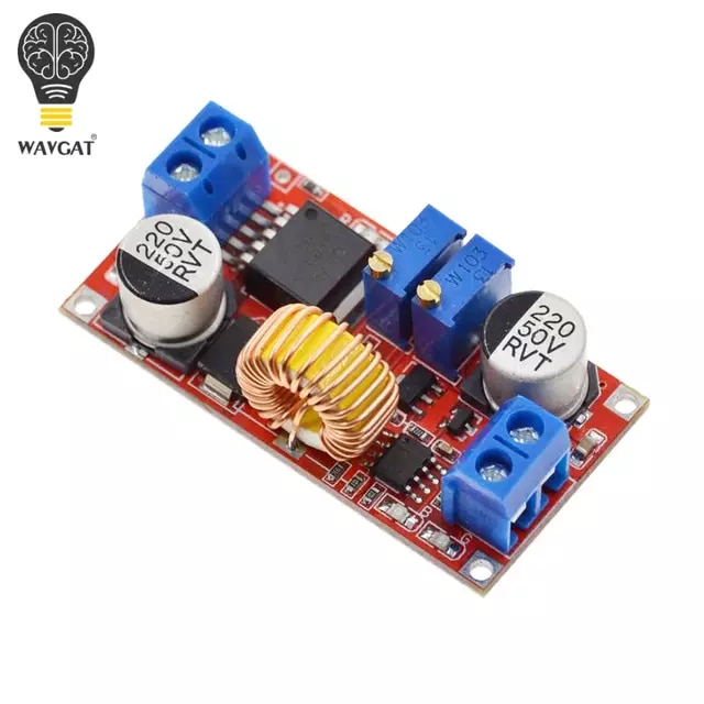

Elimde 6v 7a akülü araba var. Adaptör kayıp 24v ve 12v adaptör ile şarj edebilirmiyim cevap için teşekkür ederim şimdiden
Bunun icin satilan step down regulatorlerden alip baglarsaniz ve ilk calisma icin kalibre ederseniz sarj edebilirsiniz.
Ornek asagidaki gibi bir modul.
Bu olmadan olmaz yani, ya ben bunu bağlayamam da, elimdekiler de olmaz yani nasıl kullancam ben bu arabayı acaba çocuk başıma ekşidi kaldı ;-)
Bu hazir bir cozum.
Bu olmadan da olur ama yapmak daha zor. Nedeni devreyi kendiniz kurmak zorundasiniz.
Yukatida sadece giris cikis baglantisini yapmaniz ve mavi trimpotlari ayarlamaniz kafi ama bunu yapamiyorsaniz akuyu sarj edecek devreyi yapabileceginizi dusunmuyorum.
