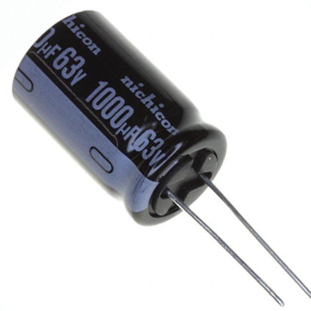

Sevgili dostlar merhabalar;
Yaklaşık 10 yıl önce aldığım ve zaman zaman kullandığım akü şarj cihazım (220V-12v 3A) hakkında bir sorum olacak: Aliexpress'den aracım için bir geri görüş kamerası satın aldım, test için bağlantıları yapıp şarj cihazından 12v aldım.Sistemi kurup monitorü açtım, monitor 2 sn.lik aralıklarla On/Off oluyor, tabi kamera görüntüsü de bir geliyor bir gidiyor.Epeyce kurcaladım bilmediğim bir ayar vs. mi var diye ama sonuç yok, ekran sürekli on/off durumunda.Evden başka bir kamera buldum onu bağladım durum aynı ,yani sorun kamerada değil monitorde. Satıcıya yazdım, adam olmaz öyle şey biz hepsini test edip yolluyoruz tekrar kontrol et filan dedi, içime bir kurt düştü indim aracın yanına 12v 'u aküden aldım kamera da monitor de canavar gibi çalışıyor.Bu durumda sorun şarj cihazında demek ki. Oysa özellikle kışın akü bayılınca defalarca aküyü şarj ettim hiç bir sorun yaşamadım,keza yine Çin'den getirttiğim bir sürü 12v alıcıyı da bu cihazla test ettim hiçbirinde sorun yaşamadım.Geçen haftaki soğuklarda akü yine komaya girdi,söküp eve aldım, sabaha kadar şarj ettim sabah canavar gibi bastı marş ve gösterge yeşile dönmüştü.Yani şarjda sorun yok ama monitörde neden on/off yapıyor çözemedim..Sanki çıkışı doğru akım değil de dalgalı akım gibi.
Bu konuda değerlendirme ve yorumlarınızı rica ediyorum.
Teşekkür ederim,sağlıcakla kalınız.
Ölçü aletin yok mu cihazın çıkışını ölç, olmadı bir diyot bağla kamerayı öyle dene ;).
Ölçü aleti ile ölçtüm 11.7 v civarı çıkış var..Diyot ile kontrolda ne görmeliyim?
Merhabalar,
Akü şarj cihazlarında genelde ürününüzü görmedim ama genelde Şebeke voltajı 12 volta düşürülür ve filtre edilmezler. Gürültülü bir çıkışa sahiptir. Bu nedenle elinizdeki hassas elektronik cihazları çalıştıracak uygunlukta bir güç kaynağı değildir.
Kamera ve lcd ekranlar hassas cihazlardır. Düzgün filtrelenmiş dc voltaj ile çalışmalıdır.
Ben akü şarj aletinde sorun olduğunu düşünmüyorum.

Aşağıda iki grafik görüyoruz.
Soldaki bir akünün zaman voltaj eğrisi sağdaki ise bir akü şarj redresörünün çıkış eğrisi. Akü gerilimi sabit ve düz iken şarj redresörünün çıkışı filtrelenmediği için dalgalıdır.
Haliyle bu dalgalı voltaj elektronik cihazların kafayı yemesine neden oluyor. Yukarıda söylediğim gibi .
Yine aşağıdaki resimde görünen kondansatörden 25 volt 1000 mF kapasitesinde bir tane alıp akü şarj cihazının çıkışına takarsanız dalga şekli biraz daha düzleşecektir ancak çıkış dc voltajınız biraz yükselebilir 15 volt mertebelerine kadar yükselebilir.

Şarz cihazınız otomatik ise bu durum olur arıza değildir çalışması öyledir. Aracınızda sorunsuz çalışacaktır.
