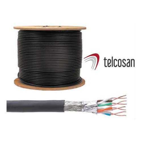

Türk Telekom'un altyapısından binaya 20Mbps hız geliyor fakat bu benim daireme 12Mbps olarak ulaşıyor ve SNR değerleri de sürekli oynayıp duruyor. Genel olarak SNR değerleri 12 civarında yalnız bu değer 11.9'a indiğinde bile binlerce CRC hatası oluşmaya başlıyor ve internet kullanılamaz hale geliyor.
Elektrikçiye gittiğimde 6. kata CAT6 STP kablo çektirmek istediğimi söyledim yalnız işçilik dahil 300TL tutacağını söyledi ve bunun yerine CAT5 kablonun yeterli olacağını önerdi. CAT5 kablonun ise metre fiyatının 1TL olduğunu söyledi ve işçilik dahil yaklaşık 140TL tutar dedi.
Ek olarak ADSL için sadece 2 kablo gerektiğinden ve CAT5 kablonun içerisinde 8 kablo olduğundan bağlı olan kablolarda sorun olduğu zaman diğerlerini kullanabileceğimi söyledi, yani geriye kalan diğer 6 kablo yedek olacakmış.

uzunluk yeter ise olur bağlantıları ısıyla daralan makaronla yap.
Bildiğim kadarı ile 4 kablo yeterli ama kısa kablolarda (1-2 mt) kullanılıyor. 100 metrede sorunsuz kullanıyordum 50 metre sorun çıkarmaz. İki kablo kullanıldığı bilgisi telefon hattından kalmış olmalı yanlış bilgi. Cat 6 daha iyidir ama maliyeti daha yüksektir. Cat 5 yeterli gelebilir. İlginç olan cat 6 ile değişirse 160 lira fark olması cat 5 bir lira ise cat 6 iki lira olsun. Galiba elinde yok bir paket (305 mt) alacak hepsini size giydirecek.
cat7 kablo 305m 1088lira mı ne?

İkisinde de sorun yaşamazsınız. Kablonun üzerinde cinsi yazar görürsünüz. Kablo üzerinde metre ölçüleri de vardır en baştaki metreyi en sonundan çıkarırsanız kaç metre kullandığınını da tespit edersiniz.

telefon için cat5-cat6 çok fark etmez telefon kablosu ile mukayese et sadece ekleri lehimle ısıyla daralan makoran ile kapat.
Ek olmadan direkt odamdaki prize kadar çekilecek kablo. Sadece priz bağlantısı yapılırken RJ11 soket çakmış gibi prize yerleştireceğim.
Yani priz RJ11 kablonun takılması için yapılmış. RJ11 kablo çakarken kablolar ince iletken tarafından kesildiği gibi prize yerleştirirken de öyle oluyor.
Bir tek prizde ek yapmış gibi olacak, çünkü prize bağlamak için kabloyu kesip prize yerleştirmek gerekiyor. Yalnız burada kabloların ucu açılmıyor, aynı RJ11 soket çalışırken olduğu gibi yerine yerleştiriliyor. Buradan sonra normal telefon kablosuyla devam edip modeme ulaşacak.
ek derken telefon klemensi çorbası tarafı cat5'i uygun şekilde açarsan rj11 çakabilirsin rj11'de ortadaki iki pin kullanılıyor.
