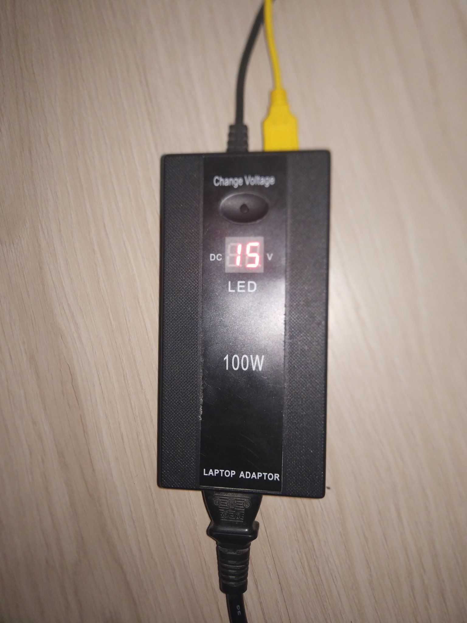

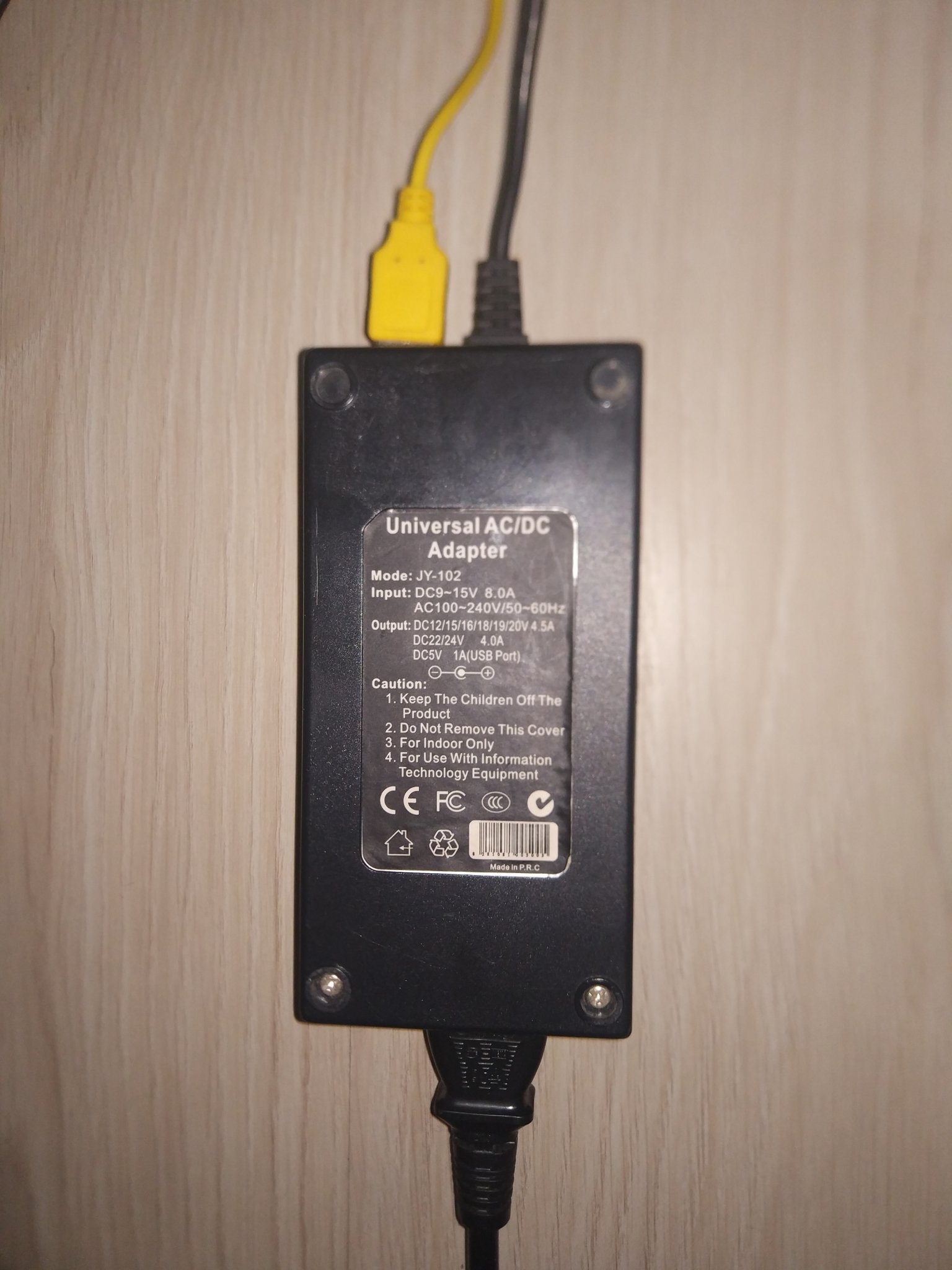

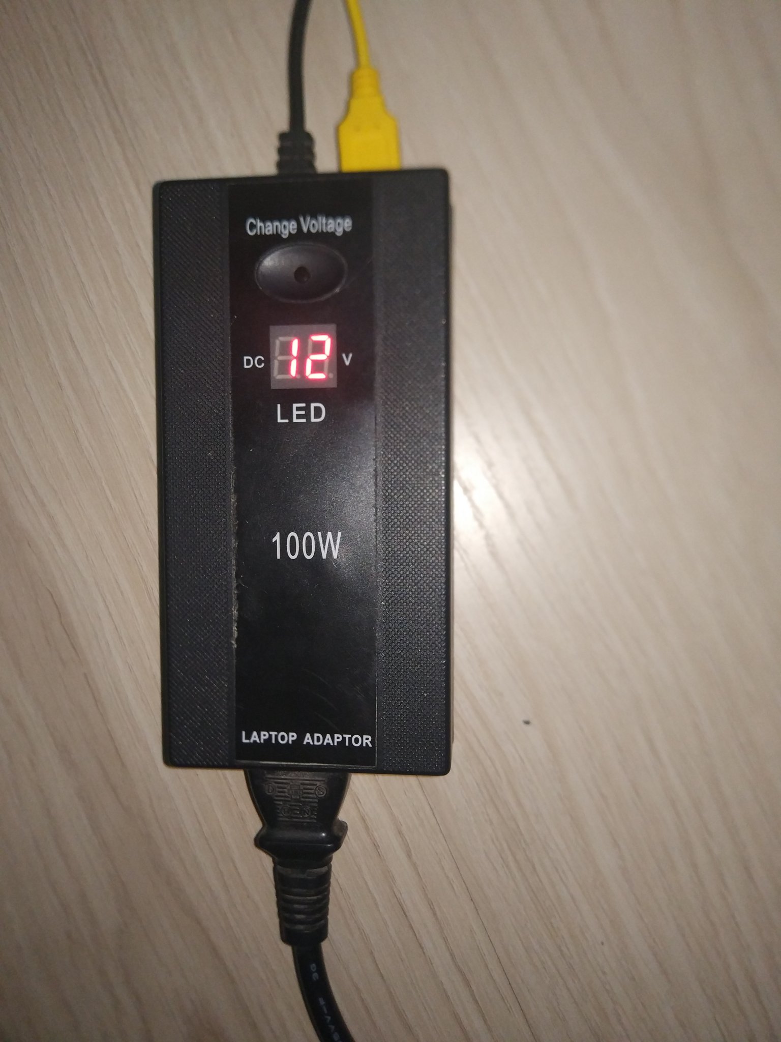

merhaba arkadaşlar elimde şu tarz bir adaptöre var 12 volt 90 amper araba aküsünü şarj etmek istiyorum bunu nasıl yaparım?

Cevaba gelirsek anladığım kadarıyla dizüstü bilgisayarlar için üstteki voltaj düğmesine basılarak voltajı değiştirilebilen kademeli bir adaptör. 12V aküler 13.6-14.4 volt arasında şarj edilir. Adaptörde 15 volt seçeneği olduğuna göre 15V kademesinde aküyü şarj edebilir. Normalde aküler kapasitelerinin onda biri (1/10) amper akım ile şarj edilebilirler ve şarjın belli bir karakteristiği vardır. Şu kadar süre şu voltta gibi.. Akü şarj cihazları ile şarj daha sağlıklı olacaktır.

Akünün - ucunu adaptorun - ucuna bağla. Adaptörün + ucunu 21w oto ampulune gir, ampul çıkışını akünün + Sina gir. 15v kademesinde deneyin. Ampul çok az yanıyorsa 18-19 volt kademesine kadar çıkın. Ampul düzgün yandığında 2amper çeker. Avometrenizi aküye bağlayarak voltajı takip edin. Voltaj 14.4-14.7 arasına geldiğinde bağlantıyı kesin. Akü %80-90 arası dolmuş olacaktır.
