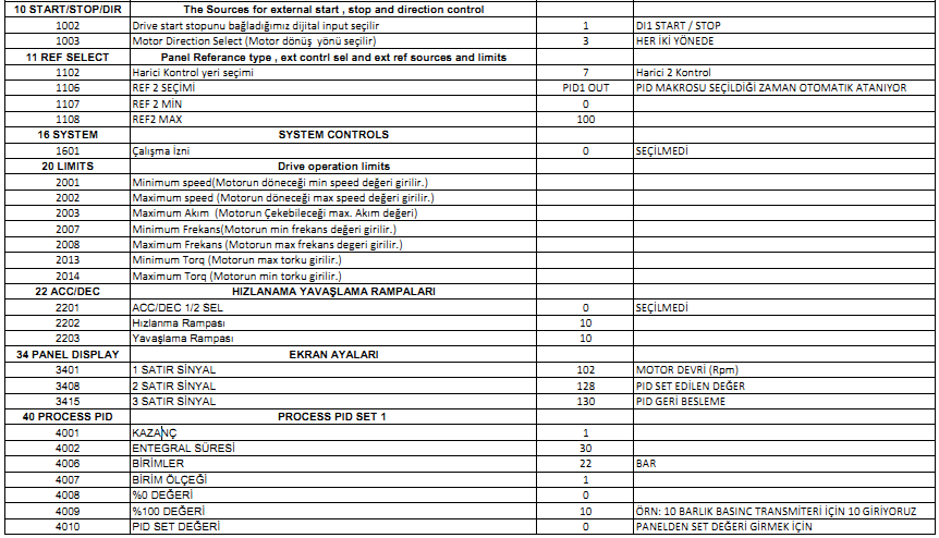

Abb sürücüler ile bir pid uygulaması yapmak istiyorum ama bu bir ihtiyaç değil özellikle konuyu öğrenmek ve kişisel gelişim için çaba harcamaktır.
En baştan sürücüler ile pid ile yapmak istediğim şey Bir basınç transmitteri olsun ve bu basınç transmitteri 0 Bar hava basıncında motoru tam gaz ( 50Hz ) çalıştırsın basınç arttıkça motor çalışma frekansı düşsün.

Merhaba ,
Aşağıda ACS355,310,550 sürücüleri ile ilgili PID Uygulaması için girilmesi gereken parametreler mevcut.,
ABB PID Uygulamalarında önemli olan parametreler 4001 ve 4002 parametreleridir.
Bu parametreler;
4001= Sistemin cevap verebilme yeteneğini ayarlamak için kazanç parametresi kullanılır.
kazanç için düşük bir değer ve entegral zaman için yüksek bir değer istikrarlı çalışmayı sağlar fakat yavaş
bir karşılık verir.
*Kazanç değeri çok büyükse veya entegral zaman çok kısa ise, sistem istikrarsız olabilir.
4002= PID sisteminin tam oturması için girilen süredir. çok kısa ve çok uzun süreler sistemin problemli çalşmasını meydana getirebilir.
Bu nedenle kazanç ve entegral süresi birbirine senkron ayarlanmalıdır.
Eğer PID uygulaması yapıyorsanız ilk olarak tablodaki değerleri girin sistem sorunlu çalışıyorsa kazanç ve entegral süre ayarları ile oynayarak istenilen seviyeye getirebilirsiniz.
PID geniş bir konu olduğu için Siz kafanıza takılan noktaları sorarsanız daha verimli olur.

Başlatma verileri gurubu olan 99 gurubu parametreleri içinde 9902 nin değerini pid olarak mı seçmeliyiz ( elbette pid olacak ama bizim fabrikadaki acs 310 üzerinde PFC kontrol gibi bişiydi yanlış hatırlamıyorsam )

*PID Start stop işlemini istediğiniz dijital giriş üzerinden yapabilirsiniz., hata bilgisi için ise rölelerden birini AI1 veya AI2 Sinyali kayıp diğerini normal hata olarak alabilirisiniz.
* Evet PID uygulaması için kesinlikle PID Kontrol makrosunu seçmelisiniz.

*Anahtarlama dan kastınız parametre kilidi ise bütün Parametrelere erişimi engelleyen Parametre kilidi mevcut. Parametre 1602'yi (0) yapmanız yeterli olur.
*Tabiki analog girişlerden birine bir potansiyometre bağlayarak 4010 Parametresinede o Analog inputu atarsanız PID set değerinizi o potansiyometre ile değiştirebilirsiniz.
