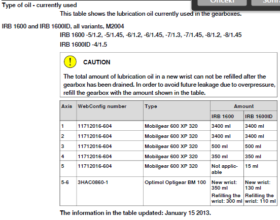

Arkadaşlar işyerindeki abb irc5 robotun yağ markası ve yağ değişimi konusunda bilgi verirseniz sevinirim

IRC5 kabin olduğundan robot modeli gerekiyor, örneğin IRC5 kabine sahip IRB6700 robotumuz da var, IRB1600 da.. robotun 3. eksen kolu üzerindeki etikette model ve seri numarası yazar. ayrıca arkasındaki etikette de hangi marka yağ kullanıldığı yazar..
sadece marka istersen KYODO-YUSHI (shell) ve MOBILGEAR 600XP. hangi eksene ne kadar yağ dersen robot modeli gerekir.
bunlara ilave dengeleme silindirinin rulmanlarına OPTIMOL PD0 gres vardır

Model ırc5 1600 ve ters bağlanabilen modelden kaynak robotu şimdiden teşekkürler
Ezbere yaniltmayim, unutmazsam yarın paylaşırım hangi eksende ne kadar ve ne marka yağ olduğunu. Fakat normalde bu bilgiler robotla gelen dvd içinde doküman şeklinde olması lazim
Yarın paylaşmaya çalışırım yağ bilgilerini o zaman bende. Ama siz yine de Kuran firma ile irtibat kurun bence, projeyi yapan firmaya robot ile birlikte DVD de geliyor diye biliyorum. Yaniltmakta istemem ama.. Icınde güzel bilgiler var

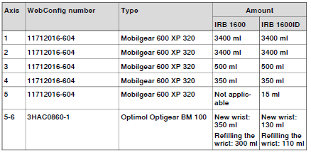

elimdeki dökümana göre 1600 ve 1600ID robotların eksenlerdeki yağ miktarları ve markası böyle görünüyor
hatta böyle bakarsanız erişim mesafeleri ve kaldıracağı yük miktarlarına göre de bakabilirsiniz..
