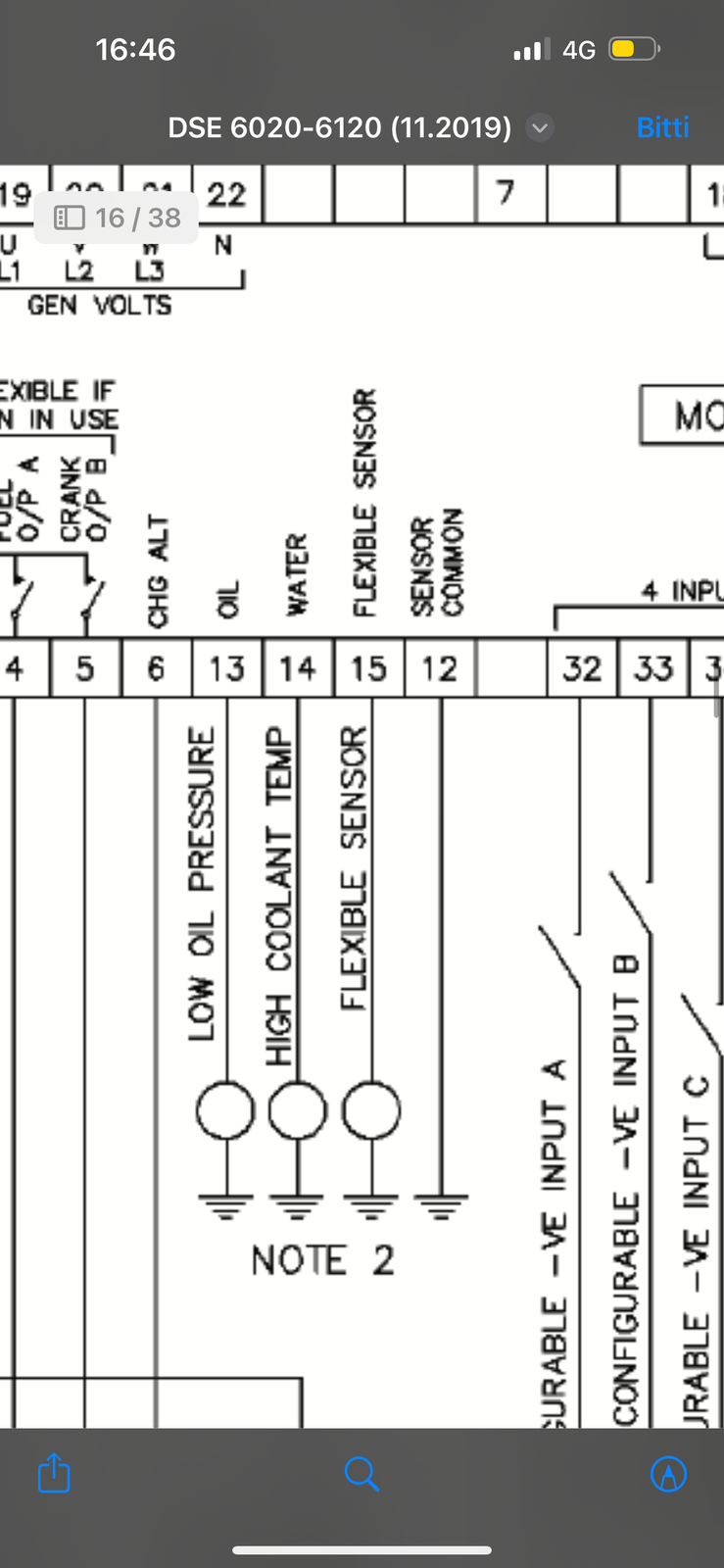

Merhaba Arkadaşlar,
Şimdi Aksa Jeneratör üzerinde
1 adet Hararet müşürü
1 adet yağ kontrol müşürü mevcut.
Şimdi Benim merak ettiğim nokta şu
1.) hararet ve yağ müşürüne 12V geliyor kablolardan birini söktüğümüzde jeneratör duruyor. Buraya kadar herşey normal ben müşürü nasıl bypasslayabilirim (Kırsaldayım Sensör yok diyelim)
Kablo kısa devre yaptım olmadı, 300ohm direnç araya koydum olmadı)
2.) Servisteki arkadaşlar müşüre 12V gelmez diyor fakat 12V mevcut
3.) Bazı Müşürlere 1 kablo tek giriyor dönüşü yok (-) müşür doğrudan şaseden alıyor. 1 kablo ile jeneratöre nasıl bilgi gönderiyor?
Projeside ektedir
Cevaplarınız için teşekkür ederim şimdiden.
