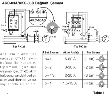

Arkadaşlar
Aşırı akım rölesindeki her kademe kaç ampere denk geliyor. Elimde 800/5 akım trafosu var ve ben resimde yer alan ( http://prntscr.com/a66p5f ) aşırı akım rölesini kullanarak sistemi devreden çıkarmak istiyorum ama ayarlamaları tam olarak nasıl yapacagım.
kulanma kılavuzuna bakın.
AKC-03A Entes akım rölesi sadace CT-25 Akım trafosu ile kulanılır.
Bu cihaz maksimum 60 A göre mi çalışıyor.@ahnur ustam eğer öyleyse 800/5 akım trafosu büyük kalır!Yanlış mı?
sayın c.berkan bu akım röleleri küçük güçteki motorlar için ben pek kulanmam. bunun yerine Aşırı akım termik role kulanırım.
Akım trafolarını sayaçlar veya ampermete için kulanırım.
800/5 akım trafosu büyük (160.A). ve katolgda belirtilmiş CT-25 akım trafosundan başkası kulanılmaz diye.
