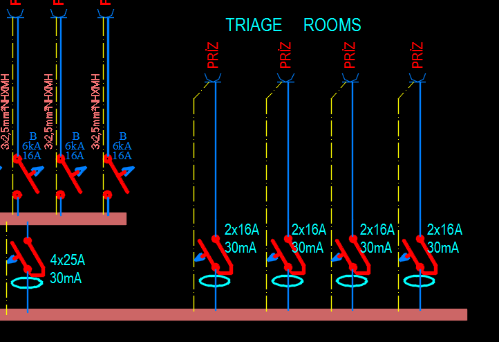

Paylaşım için teşekkürler. Fiyatları biraz daha ulaşılabilir düzeyde olsa keşke. Tip A 30mA C16A liste fiyatı 950 TL iskontolu alsak minumum 400 TL.
Bu konuyu bulduğum iyi oldu, az kalsın yeni konu açacaktım. Ülkemizde neden kullanılmadığını anlamadığım bir konu idi. Biliyorsunuz ülkemizde olmayan bir ürünü siparişle getirtmek istediğinizde euro üzerinden afaki rakamlar isteniyor. Lüks görülüyor. Eğer RCBO talebi artarsa ve bu ürünler rutinde kullanıma girerse, daha makul fiyatlar ortaya çıkacaktır. Kullandığımız otomatların amazon gibi sitelerde yurt dışı fiyatlarına bakınız. Veya yeni baktığım için söylüyorum, ABB marka kontaktör fiyatlarına. Yurt dışında 200 poundlara satılan ürün Türkiyede 350 lira. Alım gücüne göre fiyatlama yapıyorlar farklı pazarlarda. Biz özel istek yapınca lüks oluyor liste fiyatından kurla çarpıp veriyorlar. İnsanlar akrabaya gidiyor memlekete gidiyor tatile gidiyor, döndüklerinde balkondaki prize su damladı diye atan kaçak akım rölesi, buzdolabının da enerjisini kesmiş oluyor, temizle o mutfaktan kokuyu temizleyebilirsen. Ayrıca bu RCBO'ların 10mA eşikli olanları da var. Örneğin çamaşır bulaşık makinesi şofben olan hatlara bundan konulmalı bana göre. Her linye sigortası RCBO olsun demiyorum. Bence bu gayet uygulanabilir bir mantık. Ayrıca çoğu projede hiçbir manyetik açma özelliği olmayan RCCB'lerin ana sigorta olarak takıldığını görüyorum. En azından bu cihazlar çift mandallı RCBO olacak seçilse ki fiyatları çok fark etmiyor. Hem yerden tasarruf edilir, hem de dairenin ana sigortası olmuş olur. Fikirleriniz nedir?
Rusya vb. ülkelerde bu şekilde kullanılıyor. Difaoutomat diyorlar.Aşağıdaki şekilde,Kazakistana yaptığım projeden.
