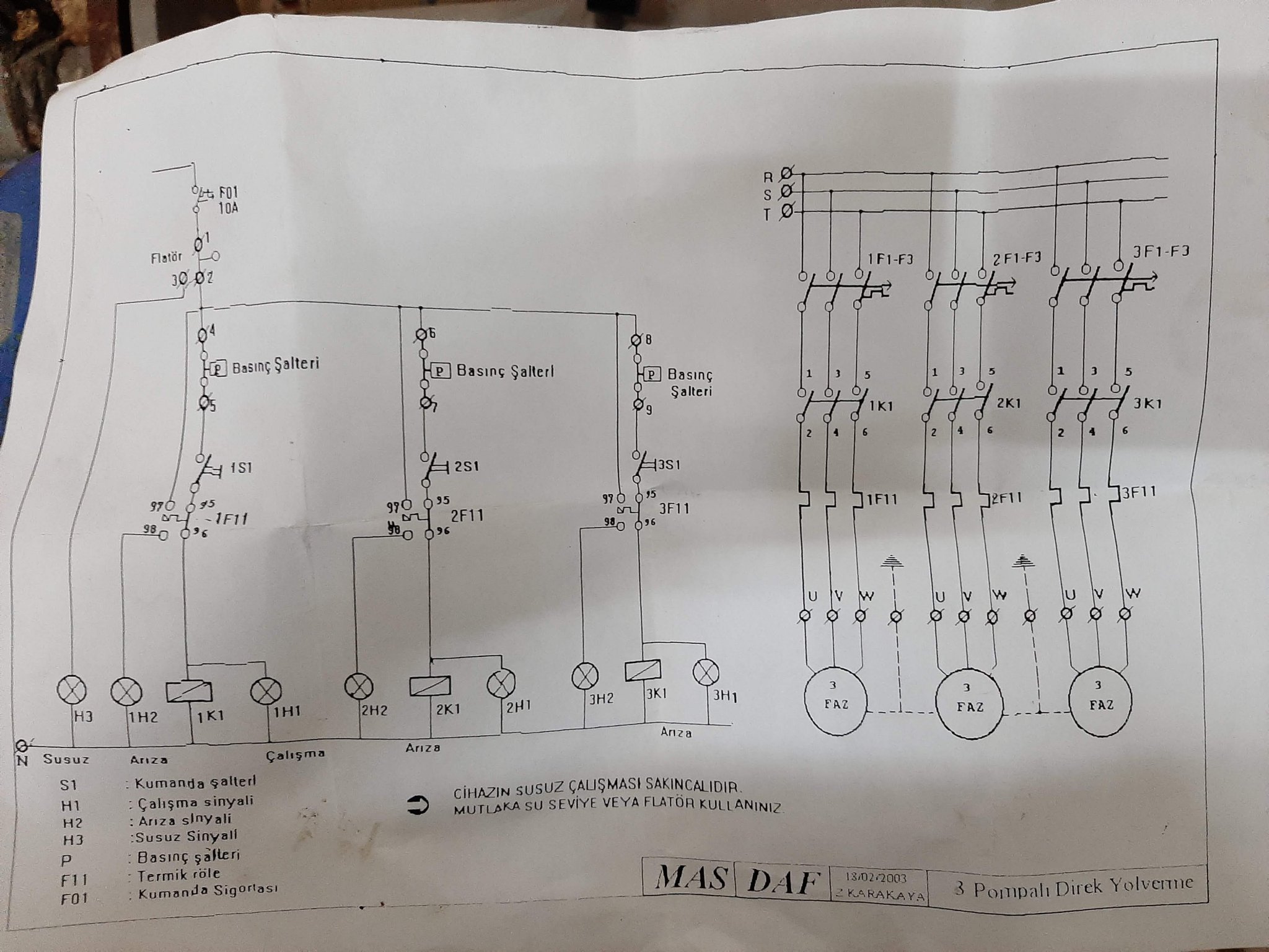

3 adet 7.5kw hidrofor motoru sıralama Rolesi vasıtasıyla yildiz üçgen olarak çalışıyor.
Üçgene geçiş yaptıktan 5-10 saniye sonra yeterli basınca ulaşiliyor ve devreden ayriliyor. Günün büyük bolumunde bu şekilde 15 saniye çalış 1 dk bekle şeklinde.
ADP motorlara yakın ve demarajlari kaldira bilecek yeterlilikte
Bu motorlara üçgen yol vermek termal açıdan bir değişiklik yapar mı ?
Çoğu zaman motor yıldızdan üçgene geçtiğinde basinca ulaşılmış oluyor. Üçgene geçip kapaniyor. Bu kadar sık devreye girip çıkan motorlar icin bilgi ve tecrübelerinize talibim. Teşekkürler.
Hıdrpoor tankınızda, hava olmıyabilir. Böyle durumlarda, motor, bir fıncan su alsanda calısır ve hemen durur. Hava basmanızı önerirrim.
Gecenlerde bir arkadasimin ricasi ile arizasina baktigim hidrafor sematik ektedir, devre de 3 adet pompa ve 3 adet farkli basinc araliklarina ayarli basinc salterleri bulunuyor,
    382.7 KB · Görüntüleme: 41
Basinc salterinin ayar vidasindan basınç ayarını arttırıp çalıştırmayı deneyin
Benim düşüncem 1 dk bekle 15 sn çalışma sağlıklı bir çalışma değil.Bunun yerine 1 adet hız kontrol cihazı ile 3 pompayı devreye alabilirsiniz. PID yaparak daha düzgün bir çalışma elde edebilirsiniz.Enerji tasarrufu pompalarda eş yaşlanma da gibi avantajlarınızda olur.
Tek sürücü ile 3 motoru surebilmenin kumanda veya güç devresi varmı elinizde .
tek sürücü ile 3 motor sürersin ama ;
1) 3 motor aynı anda çalışacaksa 3 motorun toplam gücü sürücü gücünü geçmiyecek.
7,5x3=22,5kw eder 30kw sürücü gerekli.
2) 3 motor ayrı ayrı çalışacaksa çıkışa kontaktör bağlayarak ve sürücüden önce kontaktörün devreye girmesini sağlaman lazım
7,5 kw sürücü ile sürücü gücünü geçmemek kaydı ile istediğin kadar motoru sürebilirsin 2 motor aynı anda DEVREYE GİRMEYECEK.
her iki şartta motor girişlerine termik bağlamak gerekmektedir ki sürücüye zarar gelmesin .
