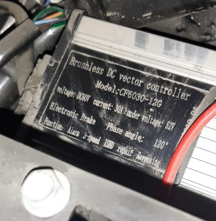

Soru: Fabrika çıkışlı 5 adet 12v 22a aküyle çalışan bir elektrikli motorum var. Motorun beyninde ekteki fotoğrafta görüldüğü üzere 60v yazıyor. Benim isteğim 6.aküyü takmak. Yani toplamda 72v olacak. Bu beyin bunu kabul eder mi? Etmezse şayet bu dediğimi nasıl sağlayabilirim?

Şimdi amper değerini artırmak için akü sayısını çoğaltmak istemenizi anlarım,
Ama 60 v olan bir sistemi 72 volta çıkarma amacınızı merak ettim doğrusu.
6. Aküyü niye takmak istiyorsunuz?
2 neden olabilir.
1. neden büyük ihtimal amaç bu daha hızlı gitsin.
2. neden düşük ihtimal daha uzun mesafe gitsin.
çok kısa net bir şekilde olmaz, sebepleri ne soruna verilecek onlarca yanıt alırsın, forum içinde alt başlıklarda var. bu arada denemek bedava, olası sonuçlar kesinlikle sürücü-beyin ne dersen itinayla geri dönüşümsüz olarak yanar,...

6. aküyü paralel bağlayın.
seri bağlantı yaparsanız kartı yakarsınız.
Paralel de sorun çıkmaz.
Şuan tümü seri bağlantılı. 6.aküyü paralel bağlarsam tüm aküleri o şekilde yapmam gerekmez mi?
Cevabın için teşekkür ederim hocam. Mevcut jel akülerimin kış gelmesiyle performansı hayli düştü. Tabi ki 20 derecede iyi çalışacağını biliyorum fakat bazen uzun yol gitmem gereken haller oluyor bu durumda akülerimi nasıl kendine getirebilirim? Bir binişlik için bile olsa yeterli olur. Aküleri sökebiliyorum. 1 gün evde dinlendirmeyi denedim ama fayda göremedim. Sıcak su falan mı döksem acaba?
hayır sadece 6. aküyü bir aküye paralel olarak bağlayacaksınız.
Yani bir akü seçin ve o akünün artısı ile artısı - eksisi ile eksisini bağlayın.
hepsi bu kadar.
