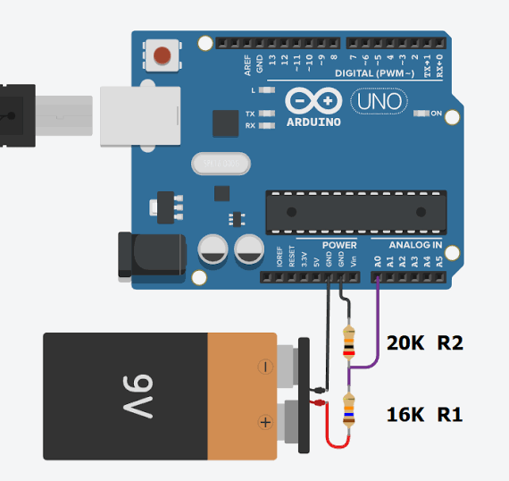

Arkadaşlar Merhaba. Elektronik bileşenlerle ilgili bilgim yok denecek kadar az. Bir projenin danışmanlığını yapıyorum öğrencilerimle (lise) birlikte. Elektronik konusunda destek olan bir arkadaşım var ancak ona sizin vereceğiniz bazı ön bilgilerle gitmek ve bu soruna öyle çözüm bulmak istiyorum.
Bir aracımız var elektrikli. Bataryamız 60v 60ah lik 323 adet 17 seri 19 paralel bağlı liion silindirik 18650 den oluşan bir batarya. Araç kontrol sistemimize bu bataryanın durumunu eş zamanlı olarak göstermek istiyoruz. Yani 50v-71.4 aralığında çalışacak ve bu orana göre grafiksel olarak ya da yazıyla örnek %60 pilimiz kaldı şeklinde Nextion ekrana aktaracağım.
Tüm işlemler aslında hazır. Tek problemim sağlıklı bir şekilde bu bataryanın toplam gerilimini arduino içerisine nasıl gönderirim.
Bms miz Jk Bms. Kendi uygulaması var arduino olarak. Onda sorun yok. Ama bize kendi tasarladığımız arduinolu Araç kontrol sistemi ekranında da görmemiz isteniyor.
Doğrudan batarya çıkışlarına gerilim bölücü kullanarak bilgiyi arduinoyaya aktaran bir arkadaşım var. Ama detaylardan bahsetmedi haliyle rakip olarak görüldüğümüz için. Acaba böyle birşeyi sağlıklı bir şekilde nasıl Yapabiliriz? Hangi değerlerde hangi devre elemanları kullanabiliriz? Bu konuda bilgilerinizi paylaşırsanız çok sevinirim. Teşekkürler.
100 k direnc
7 k direnc
+ kutpa 100 k
- kutpa 7k
boştaki uçları 1 kablo daha çekerek birleştirin o noktayı ardunyonun analog inputuna girin,
o uçta akü 71,4 v iken 4,67 v olacak ona göre kalibre edersiniz şarj halinde, aşırı şarj, düşük şarj vs

Boştaki uçları derken hocam? Yani direk pilin + ve - ucuna bahsettiğiniz dirençleri bağlayıp arduino analogdan okuyabilir miyiz? Bir potansiyometre gibi kodlayıp Vs.
evet 2 direnç toplam 4 uç varya dediğim gibi yapınca 2 uç boşta kalacak o 2 uca 1 kablo ilave edip lehimleyin kablonun diğer ucundan okuma yapacaksınız ardunyoya götürüp.

Örnek bir kaç görsel ekleyeyim.
Mesela yukarıdaki gibi bir devre kurulacak ancak direnc değerleri sizin çalışma voltajlariniza göre yeniden hesaplanacak.
Yalnız burada ne kadar hassas olcum yapmak istediğiniz önemli. Bir ikinci konuda batarya tarafi yüksek voltaj ve arduino düşük voltaj ile çalışıyor. Izolasyonsuz bir bağlantı hata götürmez. En küçük hatadayuksek gerilim kartları yakabilir.
Orjinal bms den bilgi alinip yine istediginiz ekranda yazdirilmasi daha uygun diye dusunuyorum.
Ekli dosyayı görüntüle 95156

sadece voltaja bakarak batarya durumunu tahmin etmek pek doğru olmaz. Ama bu şekilde yapacaksanız, direk 100k ve 6k8 veya 4k7 ile gerilim bölücü yapıp kullanın.
