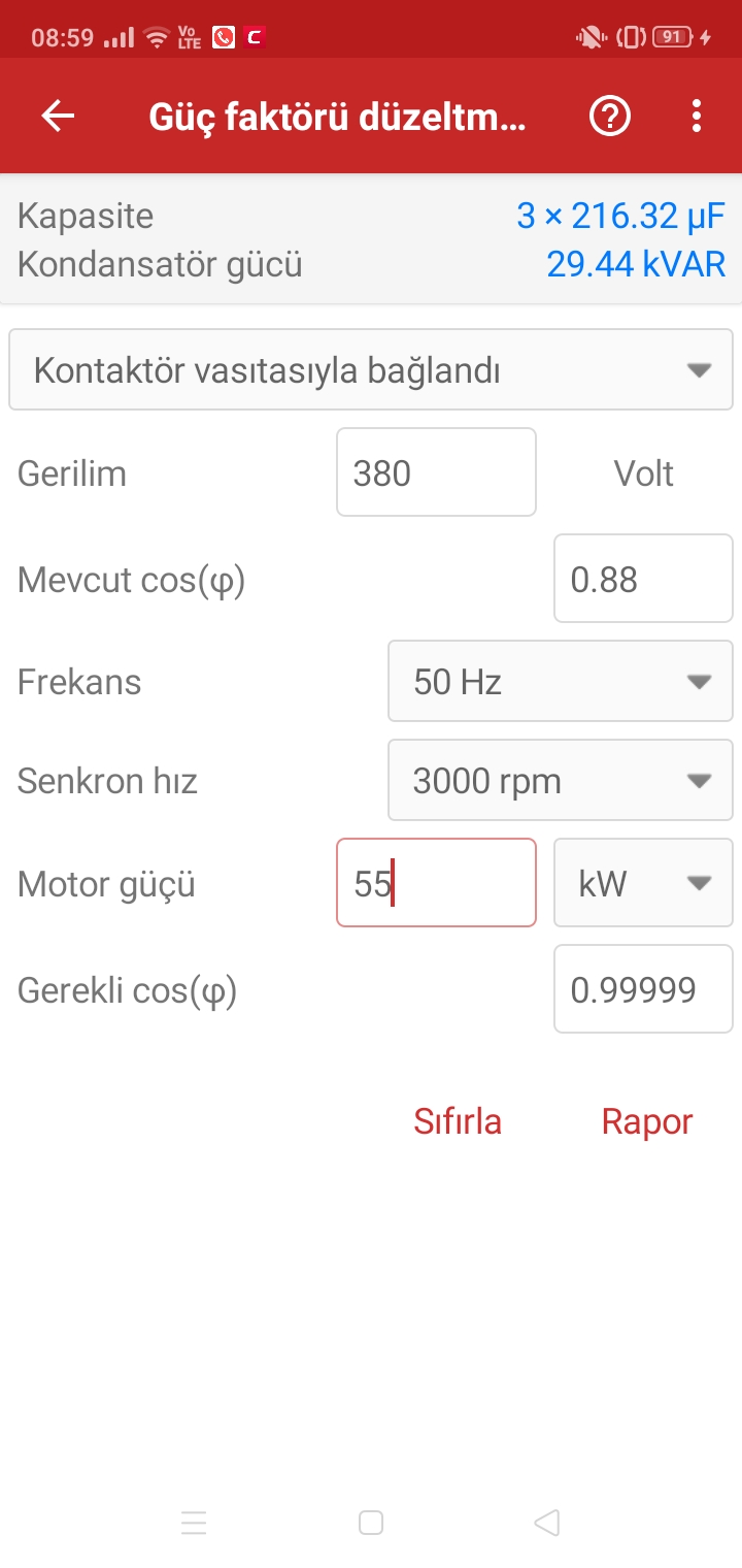

55 kw yıldız üçgen bir dalgıç pompamız motopompumuz var cosfi 0.95'e 0.98'e 0.99'a yükseltmek istiyoruz yükselttikmi kondansatör değerleri nekadar lokal kompanzasyon yapmak istiyorum üçgen kontaktörüyle beraber devreye almak istiyorun

Oncelikle mevcut durumdaki cosfi degerinizin bilinmesi gerekir.
Cosq,motor yüküne bağlı olarak değişir.
Çalıştırıp,mevcut cosq değerini ölçtükten
sonra,cetvelden yararlanabilirsiniz.Ek bilgi fikir verebilir.

cosfi değerleri verdim size bana hesaplayıp söyler misiniz yada forum yöneticileri bu konuya bir el atarmısıniz kimse bana yardımcı olmuyor

arkadaşım kolay gelsin pompa Y/D çalıştığını beyan etmişsin ancak pompa gücünü değişik güçlerde olduğunu söylüyorsun % 50-75-100 gibi pompanın yükünü nasıl ayarlıyorsun vana mı kısıyorsun yoksa değişik bir çalışma mantığı mı var
pompa yükü değişkense lokal kompanzasyonla sabit bir değerde tutamazsın çünkü %50 ile 100 arasındaki her bir çalışma noktasına göre reaktif gücün değişeceği için lokal kompanzasyonla yapamazsın
eğer sabit bir çalışma noktan varsa sistemini doğal olarak buradan bilemiyoruz pompa panosunda enerji analizöründen yada mümkünse sayaçtan da olabilir yaklaşık olarak örneğin 20 kvar bir gurubun üstüne ekleyerek yada eksilterek sayaç veya analizörden kontrol edilerek istediğiniz değere ulaşabilirsiniz ikinci önemli nokta dalgıç pompanızın kuyu veya (Soğutma ceketli pompanızın depo) seviyesi değiştikçe de pompanın reaktif gücü değişecektir. işin oluru nedir derseniz ya ortalama bir en iyi değerde sabitleyeceksiniz yada benim param var ben buraya otomatik kompanzasyon panosu yaptırırm daha hassas olur hatta dahada hassas isterseniz SVC li bir pano ile bu işin çözülür sen de de bu sıkıntı kalmaz
