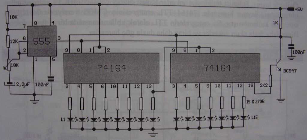

Selamlar,
Aşağıdaki devreyi örnek alıp modifiye edebiliriz düşüncesindeyim. 74164 entegresinin sayısını arttırıp kaskat bağlayarak sayma işlemini sıra ile yaptırılabilir.
555 ile süreyi ayarlarız
74164 entegresinin çıkışlarını transistörle sürüp sabit akım modunda ledleri sürebiliriz düşüncesindeyim.

Bakın yukarıda 2 tane 74164 var. Birbirine birinci entegrenin 13 nolu bacağından ikinci entegrenin 1 ve 2 nolu bacağına irtibatlandırılmış. Ayrıca 8 nolu uçtan clock sinyali gönderilmiş. Seri gelecek entegrelerde aynı ilke ile birbirine bağlanarak devam edecek.
Devreyi yapmadan önce aslında proteusta çüzülüp simülasyonda çalıştırılabilir.

Ledler 1W olduğundan 74164 direkt süremez ledleri.
Hatta tpic6b595 de zorlanır. Eğer aynı anda tek bir led yanacaksa 6b595 denenebilir.
Yukarıdaki devre 6b595 için modifiye edilebilir.
Bunun dışında ya transistör veya uln2803 gibi elemanlarla akımı güçlendirmek gerekir.
Bu devre için yazılım gerekmez.
Süreyi 555 entegresinin devresindeki R - C zamanlama devresi sağlamaktadır. Direnç ve kondansatörün değerleri ile oynayarak ledlerin yanıp sönme süresi ayarlanır.
Bu tip shift registerlerin çalışma mantığı aynı. Genelde hepsi kaskat bağlanabiliyor.
Dolayısıyla bunları süren programda for döngüsü ile 8 adet clock üretiliyorsa siz 40 adet clock üretirsiniz olur.
Yeterki kaynak kodu olsun.
Yani 1 adet pic + 40/8 den 5 adet 595 veya 5 adet (uln2803+74164 yada benzer shift register) den oluşacak devreniz.
