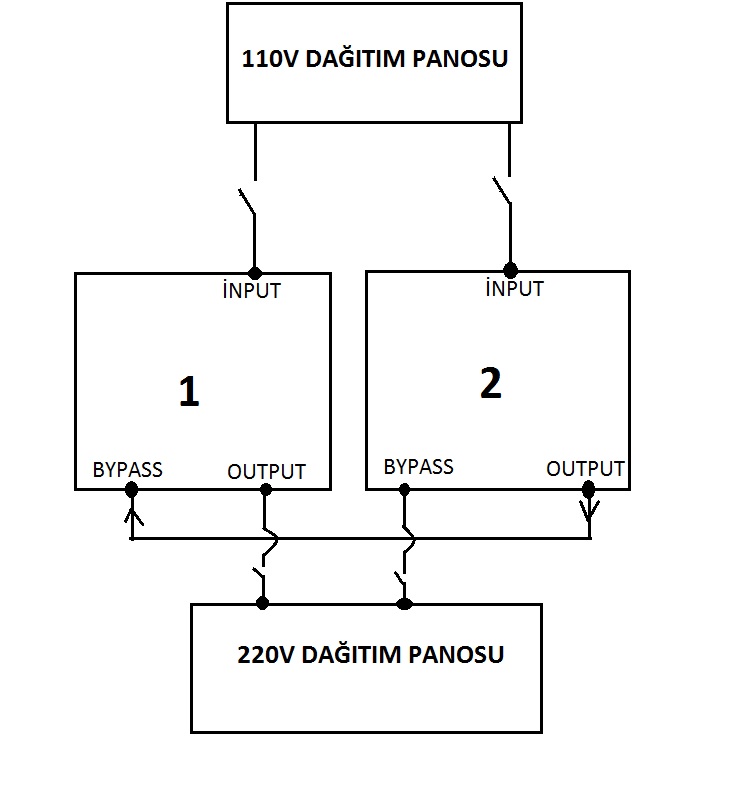

MERHABA;
Santralimizde 2 adet DC 110v giriş AC 220v çıkışlı inverterimiz bulunuyor, ups olarak kullanıyoruz. 1. inverterin çıkışı 220v dağıtım barasına bağlı 2. inverterinde çıkışı 1. nin by passına bağlı 2. nin baypasıda 220v dağıtım barasına bağlı bağlantı çok saçma ama 4 yıldır böyle çalıştığı için bağlantıları değiştirmedim inverteride servisten gelen ler bağlamış devreye almışlar kurulum sırasında. Yaklaşık 3 dakikada bir İNVERTER SENKRON DEĞİL alarmı veriyor ve günleri hiç belli olmamakla beraber ortalama 10 günde bir kere çıkışını keserek 5 saniye devre dışı kaldıktan sonra tekrar devreye girerek alıcıları besliyor. Bu arıza sonrasında alıcıların enerjisi kesiliyor ki bu hiç istemediğimiz bir durum bilgisayarlarımız kapanıyor. Bu süre bazen 2 günede düşebiliyor. Başka bi sıkıntısıda inverterlerin lcd ekranında izlediğimde nadir olarak normalde aktif kaynak inverter yazıyo ekranda arada aktif kaynak by pass yazarak yükü baypassa alıyo yaklaşık 10 saniye kadar sonra tekrar aktif kaynak inverter yazarak yükü invertere alıyor bu arada bi kesinti olmuyor. Bu sıkıntılar hakkında yardımcı olabilecek arkadaşlar varmıdır şimdiden herkese teşekkür ederim, yardımcı olabilirseniz sevinirim. Konuyu belki yanlış yere açmış olabilirim sitede yeni değilim fakat konu açma deneyimim yok herkese kolay gelsin.
