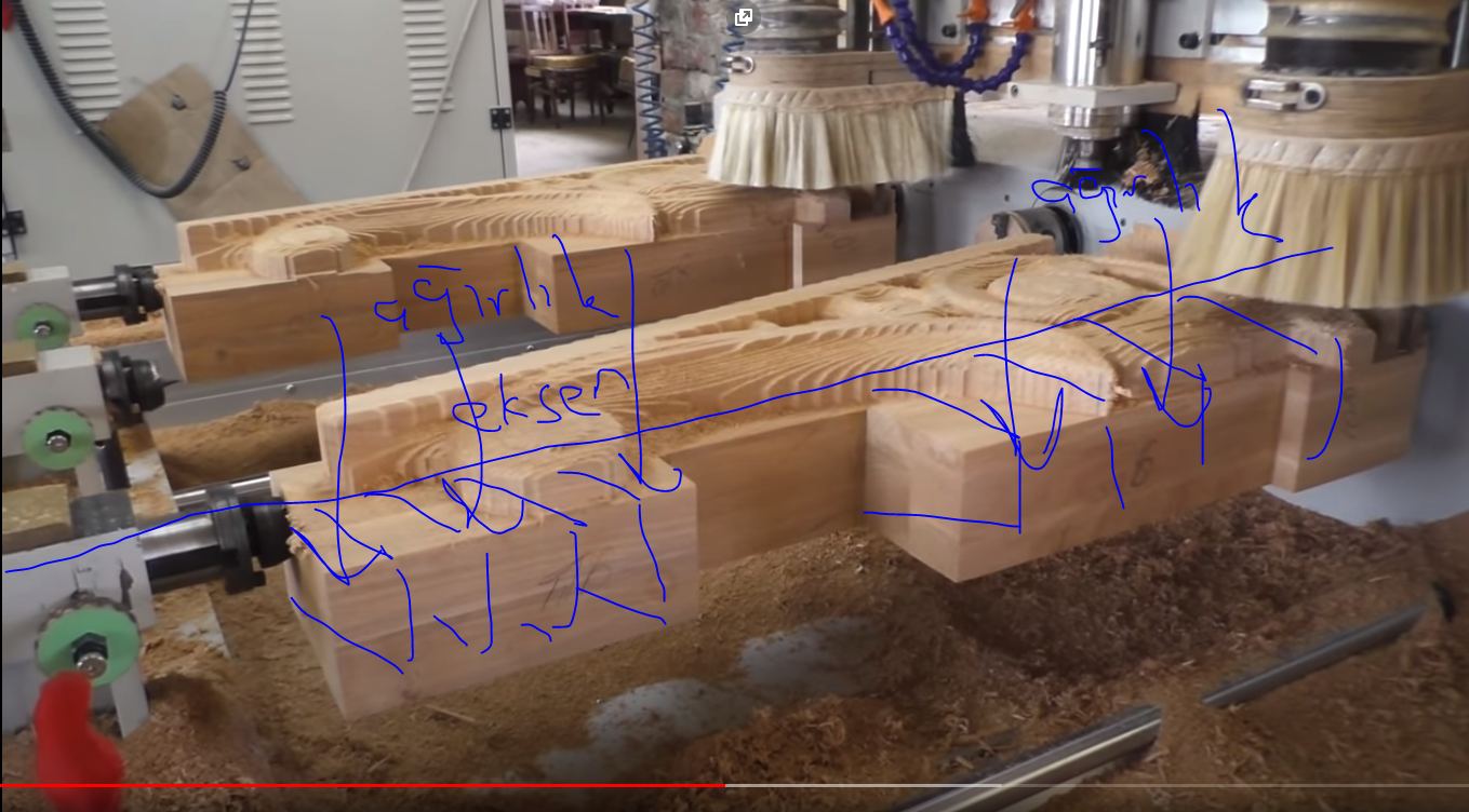

Arkadaşlar Merhabalar,
cnc 4. eksen için çok farklı redüktör planet vs gibi dişli sistemleri var fakat bu 4. eksene çok ağır bir malzeme oturtulduğunda motor cismi döndürürken eksenden uzaklaşan ağırlığı taşımakta muhtemelen zorlanacak yada taşıyamayacak.
bu konunun çözümü nedir motor ne kadar güçlü olursa olsun bu gücü taşıyabilecek güçte bile olsa bunun çalışan risksiz bir çözümü olmalı bu sistemin adı nedir nasıl bir dişli sistemi vardır?
4 ve 5 eksenlerde 3 tip reduktor yada bağlantı tipi var
1- dişli reduktor sistemleri
2-direkt drive yani direk eksen motorunun döndürdüğü sistemler
3- cycloidal reduktor sistemleri

cycloidal reduktorun dişli sitemi doğrusal dişli çapı mantığı ile çalışıyor incelediğim kadarıyla 1.sonsuz dişli redüktor kadar yük taşıyamaz gibi?
cycloidal reduktorler dişli reduktor değildir. diş yoktur ve çok yüksek reduksiyon değeri 1/100 , 1/200 gibi bir şey olursa sanki dişli reduktor gibi gözükebilir ama değildir; ayrıca motor ekseni neyse çıkış eksenide aynı eksen üzerindedir, çalışırken farklı yanı motor sağa döner iken çıkış mili sola dönüş verir bunuda makinada eksen hareket yönü ile + - yönü ayarlanır. sen kendine uygun olanını secebilirsin.

hocam benim bir problemim var : 4. eksende kayış veya dişli mekanizma kullanılan durumda dişlilerdeki milimetrik farklar dahi daire formülü 2piR ye göre örneğin step motorun 1 tam turunda aktarma dişli 0.1 mm bir kayma yaşar.1000 turda ise bu durum ileri giderek 10 cm gibi bir kayma yaşanır.diyelimki 1000 tura göre dişlinin tur eksenini denedik göz kararı sıfırladık.yinede sonraki 10000 turda 1 cm kayma olacak.direk drive kullanırsam bu problem söz konusu değil ama dişli sistemlerinde bu sorun nasıl aşılmaktadır tavsiyeniz nedir?

1000 turu aynı yönde döndürmeyin g code çıkartırken , yani mesela ben mastercam kullanıyorum dolayısı ile 4. eksen hareketinde 2 seçeneğim var 1. si rotasyonel hareket 2.si eksenel hareket her ikiside çözümdür farkları kac derece dönecekse sen belirliyorsun tasarımına göre rotasyonel hareket de diyebilirsinki 180 derecede işle sonra 180 derece dön kalan 180 i işle.... eksenel hareketde ise benzer tasarım yüzeylerini spindle ı sabit parçayı belli bir açıda döndür işle gibi.... bunun yanında bahsettiğin dişli boşluğu varsa mach3 de boşluk kaybını telafi eden bir seçenek var o seçeneğe boşluk miktarını açısal olarak gir... 4. eksen hareketinde o boşluk miktarını döner sonra donmesi gereken açısal hareketi yapar....

anlattığına göre dönme hareketini sürekli aynı yönde değilde bir sağa bir sola dön gibimidir: 180 derece sağa dön sonra başladığın noktaya gelip ters yöne 180 derece git gibi midir? diğer bahsettiğin öneride ise 90 ar derece ilerleyerek her 90 derecede yüzeyi bir kerede bitir 4 dönmede işlemi bitir gibimidir?bir video örneği varmıdır bu sorunla ilgili?
