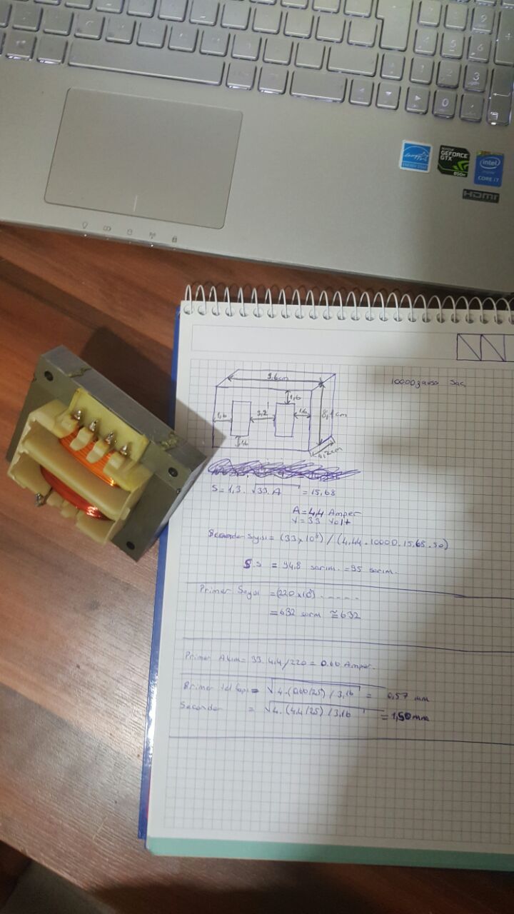

Öncelikle Merhabalar;
Ben elektroniğe yeni başladım bu sebepten dolayı ilk olarak bir regülatör yapmaya karar verdim. regülatörüde elektorun devresi olan regülatöru yapmaya karar verdım. ve bu devre için 33 volt 4 amper bir trafo lazım bunu yapmak biraz araştırdım ve aşağıdaki resimdeki sonuçları buldum resimde olan trafoyu bozup 0,57 mm ve 1,5 mm tel alıp gerekli sarımlarla elde etmeyi düşünüyorum bir hata var mı sizce ?
trafonun göbek kesitini söyleyebilirmisiniz?
ilk ölçüyü 3.2 olarak görüyorum bu 3.2 cm ama derinliği okuyamıyorum 4.2 midir?
evet hocam derinlik 4.2 cm resim aşağıdadır.
