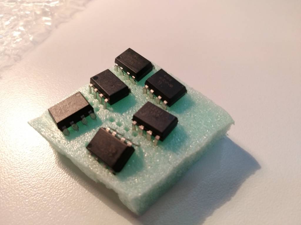

Kart üzerinde 4. eksen için çipler eksik. Bir yerde aynı çiplerden lehimlenince 4 eksen oluyor diye okumuştum. Çipleri aldım. Yakında zamanda deneyeceğim.
olmaz üstündeki işlemcide 4. eksen yazılımı eksiktir kesin.
Üzerindeki aynı entegre den ekledim.4 eksen olmadı. Yazılımı 3 eksen olarak atılmış.
Tüh. Çok umutluydum halbuki. cnczone'a yazdım bakalım. Belki bir çaresi bulunur.
4 ekseni olan birinden yazılım kopyalanmazmı ? :)
Yazılım "code project" lidir. Ama belki birileri github'da custom firmware yazmıştır. Ki zaten yapılan iş standart gibi..
4 eksenli işlemcinin programını (4 eksen kartı olan birilerinden rica edip) çekmek lazım sonrasında mutlaka olur.Sadece donanımla bence de olmayacaktır.
