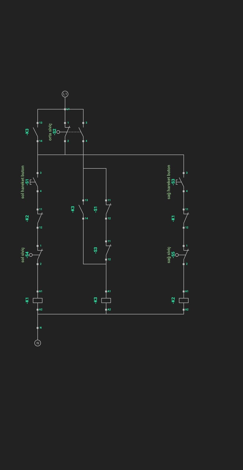

270 derece boyunca belirlenen 3 konumda sensörler yada switchle durma devam etme

270 derece dönen bir kafayı 90 derece aralıklarla 3 konumda durdurma ve davam ettirmem gerekiyor. 3 konumda da switch koyduğumda kafa 2. İstasyona geldiğinde switch açtığı için 3. İstasyona yada 1. İstasyona alamıyorum. Nasıl yapmam gerekiyor yardımcı olurmusunuz

Inceledim ancak şunu söylemeyi unuttum. Motoru iki yöne döndürmek için iki buton kullandım. Örneğin sağa dönmesi için butona basılı tutuyorum ve dönmemeye başlıyor. Switche geldiğinde duruyor ancak tekrar butona bastığımda ilerletmek için nasil bir basit bir çözüm bulabilirim

Switch kontağını bir NO ve bir NC olarak tasarlamayı deneyin.
Ters zaman rolesi kullanarak devreyi yeniden tasarlayin.

Çizim ile, detaylı anlatabilirseniz çözüm bulunabilir Röle kullanılarak yapılabilir.
