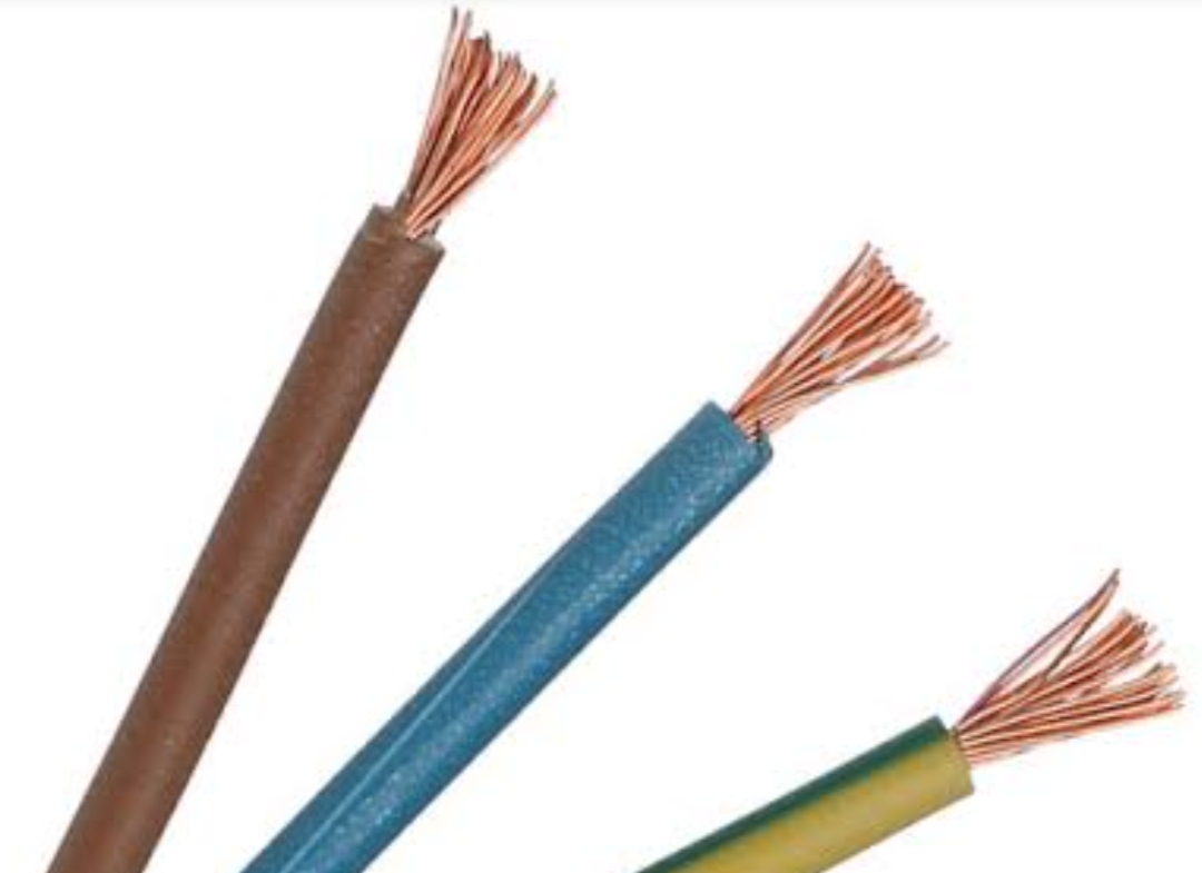

Garajıma evimden kablo çekerek elektrik alıcam, elimde 1.5mm kesitli saç teli gibi birbirine sarılı kablo var , bununla 25metreye maksimum 2kw akım verebilirmiyim, elimdeki kabloyu değerlendirmek istiyorum .
Voltaj 220volt
Garaja vereceğim maksimum Güç 2000w
Garaj uzaklığı 25metre
kablom aşağıdaki resimde gösterilenin aynısı

Ekli dosyayı görüntüle 75165
Kablonu sakla kalsın ileride lazım olur ama bu iş için değil.2.5 mm kullanmalısınız.
Peki 1.5mm kablo maksimum 25 metrede kaç watt gücü sağlıklı taşır, çoğunlukla aydinlatmada kullanicam arada bir 2kw süpürge calistiricam, elimde 1.5mm kablodan 100metre var olmadı bu kabloyu paralel bağlarım mantıken 3mm olur ve kablo mermere temeslı olucak sıcak ortam olmayacak
Kaç watt taşır demeyelim ona.genelde kablo kesitleri akım yönünden degerlendirilir..1.5 mm kablo 2 kW yük için yeterlidir fakat uzun süre çalışmada ısınma yapar sigorta değeri de yüksek secilmisse yangına sebebiyet verir..arada çalıştıracaksiniz sorun olmaz..uzun süreli çalıştıracaksiniz paralel yapıp kullanmaniz daha güvenli olacaktir

Gerilim düşümü yönetmeliğe göre kurtarmaz akım kontrolü açısından 1,5mm2 kablo sınıra yakın değerlerde. Hatta hangi prizden enerji alındığı belli değil o noktaya kadar da gerilim düşümü hesabı yapıldığı ve bunun yeni hesapta değerlendirilmesi gerektiğı unutulmamalı. (%e<1,5 olmalı) Kablo mesafesi uzadıkça empedans artar kısadevre akimi düşer buda risktir. Ayrica ttr yani nymhy kabllo kırılgandıır bağlantı noktalarında damarlar ezilir, bu noktalarda seri arktan yangına sebebiyet verebilir.
Metresinde 6tl fark için riske girilmez.
