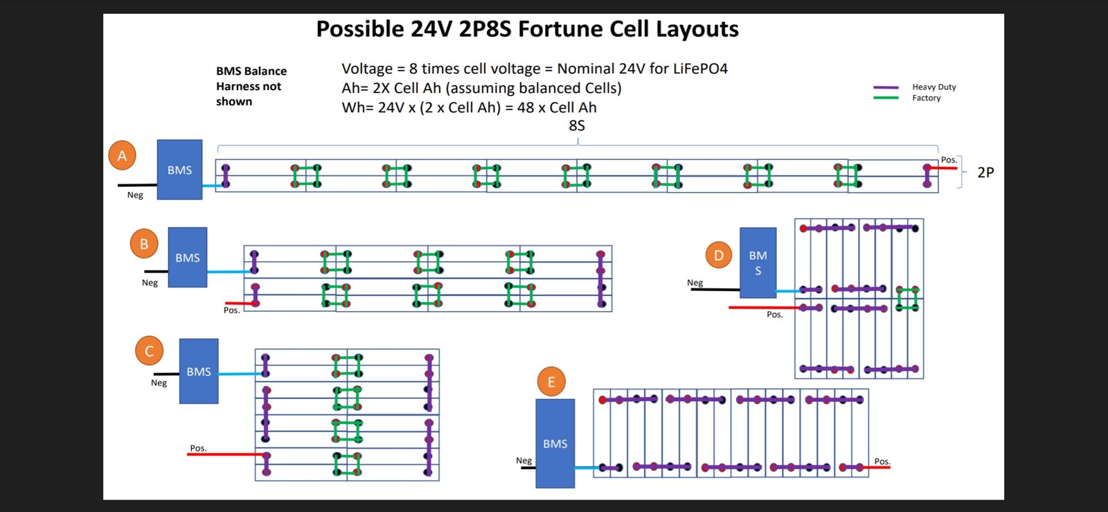

1- 24volt 250Watt 10,5A DC motorun kendi sürücüsü 20Amper ekstra olarak BMS almaya gerek var mı ?
2- Varsa 8 seri 4 paralel Pil bağlantı şeması nasıl olmalı ?
3- BMS pik amperi 20amper 24 amper bağlarsam sorun olur mu?

1- evet gerek var. Sürücü motor için. Bms ise bataryayı korumak için.
2- bms pinlerine göre batarya şekli düşünülmeli. En kısa yoldan bağlanacak şekil verilmeli. Gün içinde bulursam bir batarya gruplama şekli buraya eklerim.
3- açıkçası o kadar yakın limit düşünmeyin çünkü bms ler üzerinde yazan akımlar o kadar sağlıklı değil. Ben 10 amper çekeceğim bir akim için 40 amper bms kullanırım. İleride sorun yaşamamak için. Birde akim çekeceğiniz yuk motor gibi induktif ise o ayrı bir sorun bms korumaya geçebilir size de yüksek akimli bir bms kullanmanızı öneririm.

İnternette bunu buldum
içerisinde başka şemalarda var lazım olur diye onlarıda attım

lifepo4 bms ler genelde pil hücre çıkışları bir soketten yapılıyor. Diğer liion piller gibi pcb üzerinde olan modelleri az.
Bu nedenle lifepo4 pillerden bir grup yapılacak ise iki pil arası mesafenin en az olacağı şekilde gruplamak en mantıklı yöntem oluyor. Piller arası mesafe artar ise bu iletkendeki kayıplar gündeme geliyor.
İkinci önemli nokta kısa devre olma konusu. Pilleri gruplarken kısa devre olmayacak en mantıklı şekilde puntalamak yada birleştirmek gerekiyor.
Önce kullanılacak bms i seçin. Bağlantı yerlerini görelim. Ona göre pilleri nasıl gruplanır bakarız.

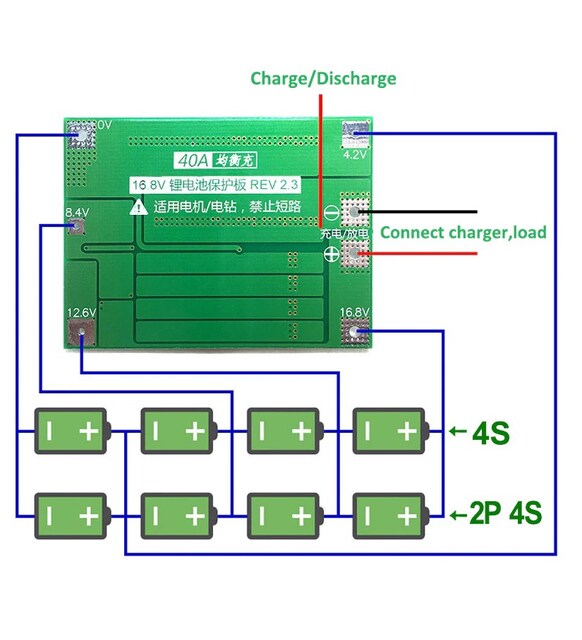

En uygun bunu buldum çünkü bütçemi çok aşmaya başladı ilk başta akü kullanacaktım onlar çok yer ve alan kaplıyor ekstra olarak verimsiz.
2 BMS kullanabilir miyim ?
birde pil ile BMS üstündeki voltajlar uyuşmuyor

Olmaz bu bms lityum ion piller için. Size lityum demir fosfat pil için bms lazim.
