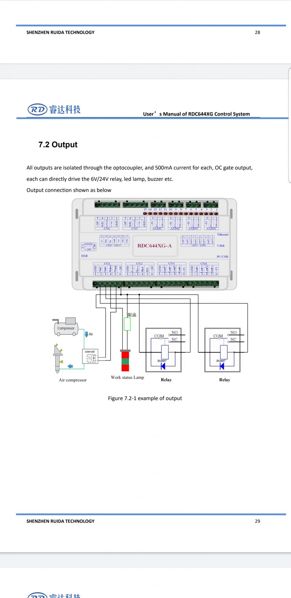

24 volt cikisi 220volt tetikleme lutfen yardim edin

Görseldeki kartta work status lamp yazan çıkışa 220 volt salyangoz motor bağlamak istiyorum bunu nasıl yapabilir sağlıklı bi şekilde şimdiden teşekkür ederim
Cevabınız için teşekkür ederim bağlayacağım motor ozellikleri
  • Paskal: 2100Pa
  • Debi: 14m3/min
  • Devir: 2800r/min
  • Güç: 220V-50Hz-550w
24v dc bobinli, 2 kutuplu enversör kontak, 10A kontak akımlı röle kullanmanızı tavsiye ederim. motor koruma şalteri de bağlamanız gerekecek.
Peki ustam dediğiniz şekilde yapınca kart çıkışında 24 v varken motor çalışırken voltaj kart çıkışını kapattığında moturu durduracak mi
Ustam peki hangi malzemeleri almam gerekiyor size zahmet model numarası yada önerdiğiniz bi ürün linki atabilirmisiniz
Ustam bu ikisini ekledim sepete bide gorselde selonoid valfe bağlı relay yazan rolelere hangi roleyi almalıyım onada link paylaşabilirmişsiniz
