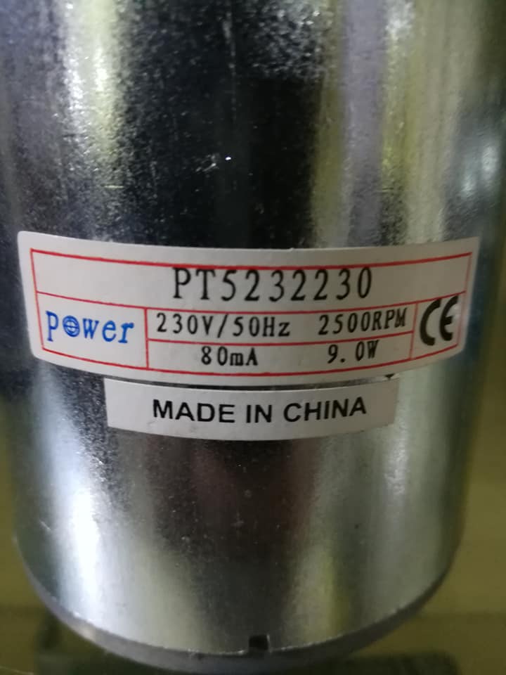

Sayın arkadaşlar
Elimde aşağıdaki fotoğrafı gözüken Elektrik motorundan var.
Motor Özellikleri: 230 volt /50Hz 2500 RPM 80mA 9.0 W
Şimdi sorun şu ki aldığım yer bunun DC motor olduğunu söyledi ve yanında köprü diyot göndermiş.Bağlantıları yaptığımda gayet sessiz çalıştı.Lakin anlamadığım ve öğrenmek istediğim bir iki yer var.
Birincisi.Bu motor gerçekten DC motor mudur? Eğer öyleyse etikette yazan Hz niçin yazılıyor?
İkincisi Dc motor ise buna kondansatör bağlamak istiyorum.Ne kapasitede bir kondansatörü nasıl bağlamam gerek? (doğrultma devreleri gibi uçların arasına mı bağlanıyor? )
Şimdiden teşekkürler.
61299
Üniversal motor olabilir. Rotor kollektörlü yanı fırçalı mı?
Açıkçası sökmedim.Gövde dışından da anlaşılmıyor.
Eğer üniversal ise hangi bağlantı çeşidi bana daha fazla tork verir?
Teşekkür ederim. Peki köprü diyotla nasıl çalışıyor bu arkadaş o zaman? bu teknik olarak mümkün mü?
Yarım alternans çalıştırmış olablir.

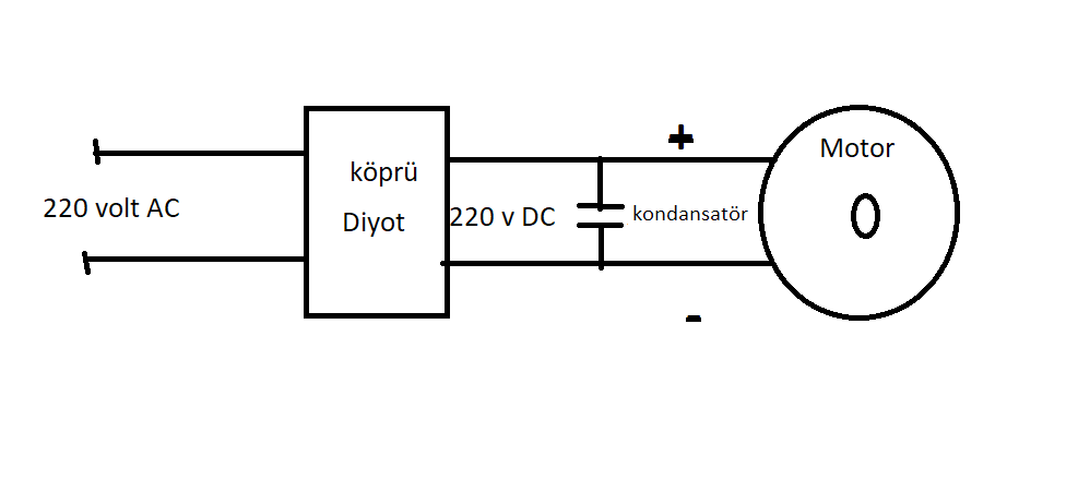

Sayın @kaygısız
Doğrulttuktan sonra kondansatörü motora giden uçlar arasına mı bağlamak lazım?
Aşağıdaki resimdeki bağlantı şekli doğru mudur?
61491
Büyük takmanın bir zararı olur mu? (1000 volt gibi)
