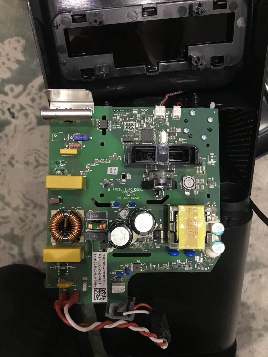

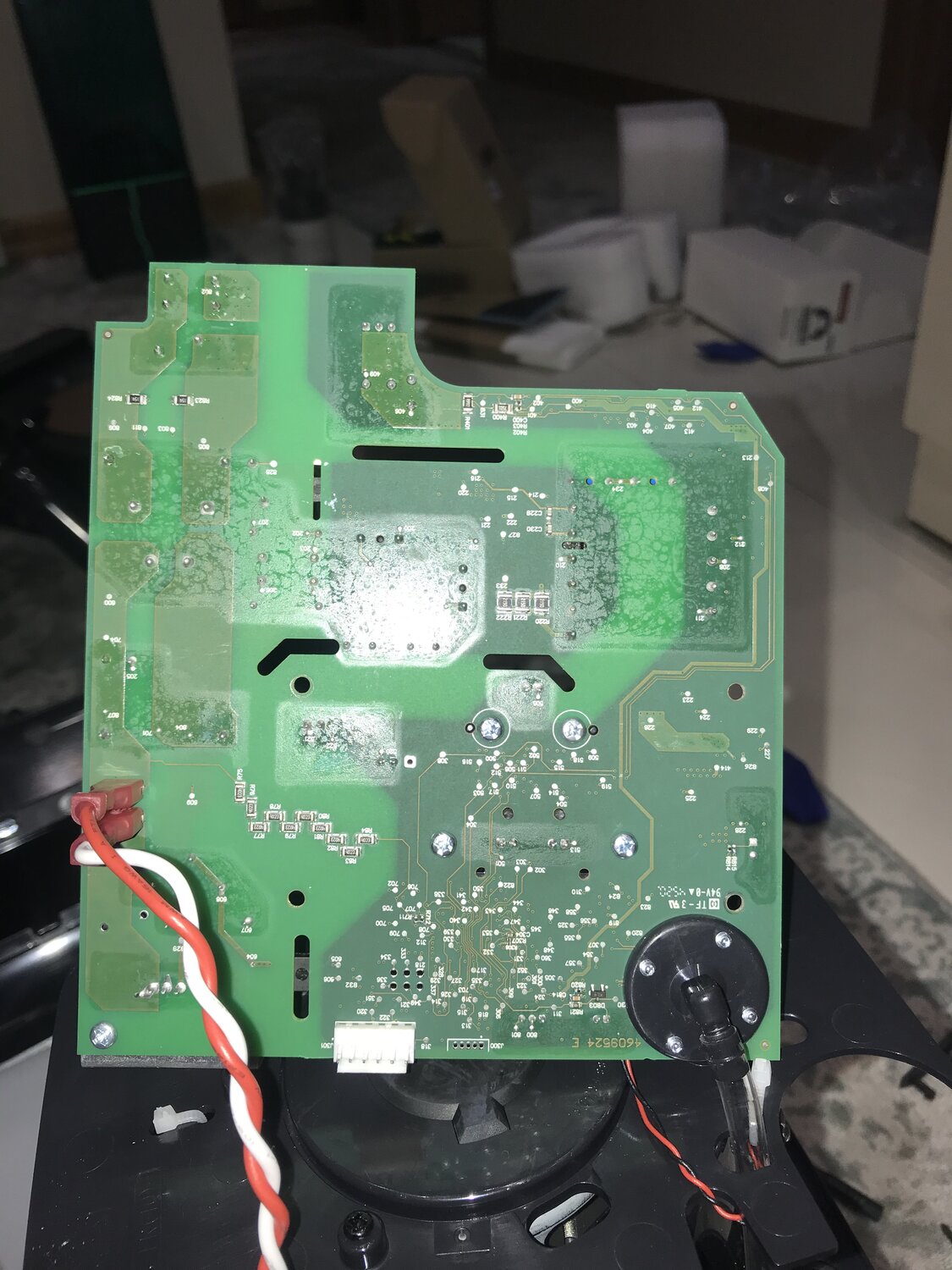

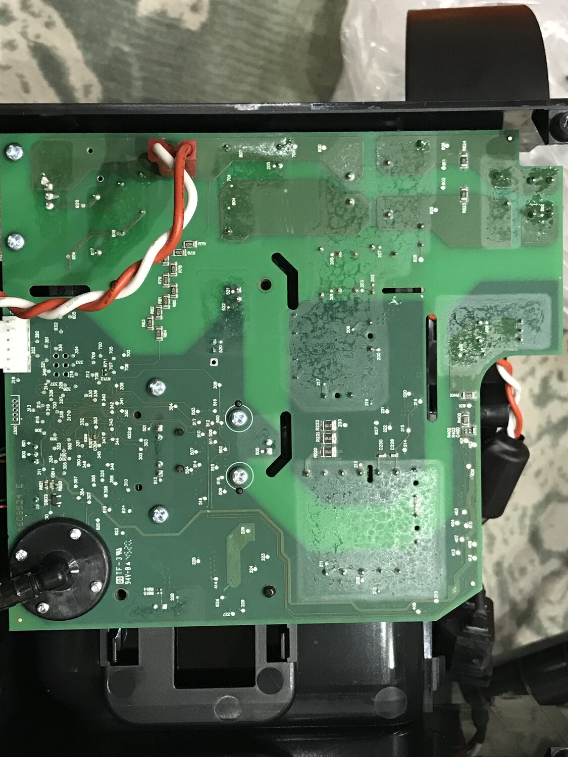

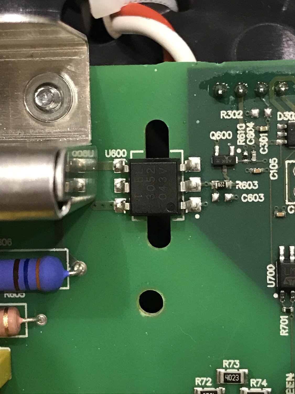

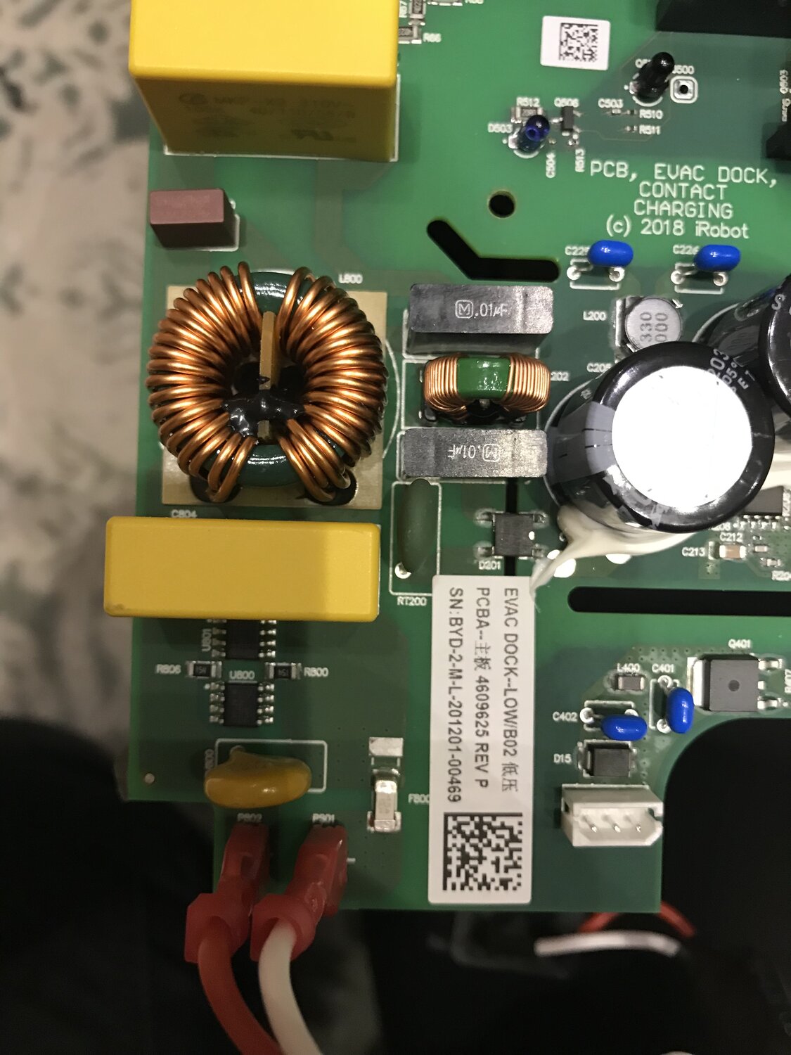

Merhabalar. ABD den aldığım robot süpürgenin kendi kendini boşaltan haznesi 110v ile çalışıyor. Gücü kataloğunda 1000w olarak belirtilmiş. Gidip 1000w+ lık tuğla kadar Transformatör ile çalıştırmak istemiyorum. Alternatif arayışındayım.

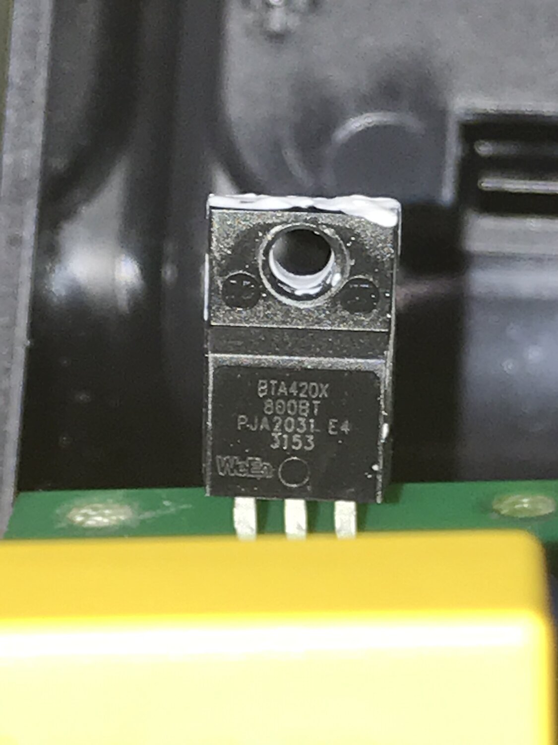

Cihazın içini açtığımda yüksek voltaj ile düşük voltaj katları birbirinden uzak tasarlanmış. Cihazın üzerinde 100v Panasonic marka süpürge motoru var. 12cm standart boyda bir motor. Motoru bta420x-800bt triac ile sürmüşler.
Soru kısmına gelirsem cihazın içerisindeki vakum motorunu 220v sıradan bir motor ile değiştirirsem; cihazı normal 220v ile çalıştırabilir miyim?
cihazin giriş katı 110v mu yoksa 220-110 v olarak mi tasarlanmış nasıl ayırt edebilirim? Yada nasıl test edebilirim devreye zarar vermeden ?
Güç kati universal değil 110 tasarlanmış diyelim girişi iptal edip 20.5v DC ile devreyi beslesem mevcut triac in ayağına 220v versem triac doğru çalışır mi yada oradan devreye bir zarar gelir mi?
Transformator kullanmak durumunda kalırsam;
Bir diğer alternatif olarak triac tan motora giden kısma röle bağlayıp motoru röle üzerinden 220ile çalıştırabilir miyim, triac üzerinden geribildirim alır ve standart dışı algılar mi mi?
yada 1200-1500va transformatör yerine 500va falan nazik bir tane alsam vakumun çalıştığı 4-5 sn için trafoya aşırı yüklenebilir miyim?
cihazin kartının resimlerini ekliyorum. Teşekkürler.

220/110 20-30watt bir trafo ile bütün devre beslenebilir, triac kısmı normal 220v ile beslenip 220v uygun bı motor bulunursa olabilir bence.
İlginize teşekkür ediyorum. Triac devreden ayrılmadığı için sorun olabilir mi yada 220 yi direk bağlamadan önce önce araya filtre olarak birsey koymak gerekir mi? Ya da triac ı nereden ayırmak gerekir?
