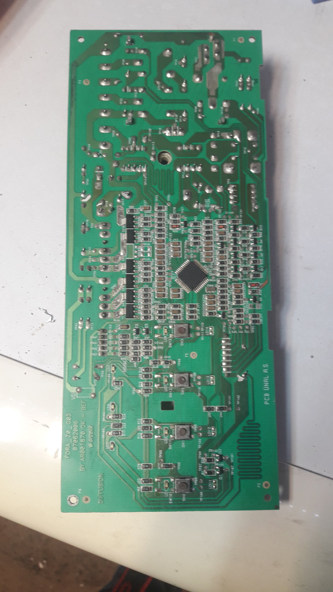

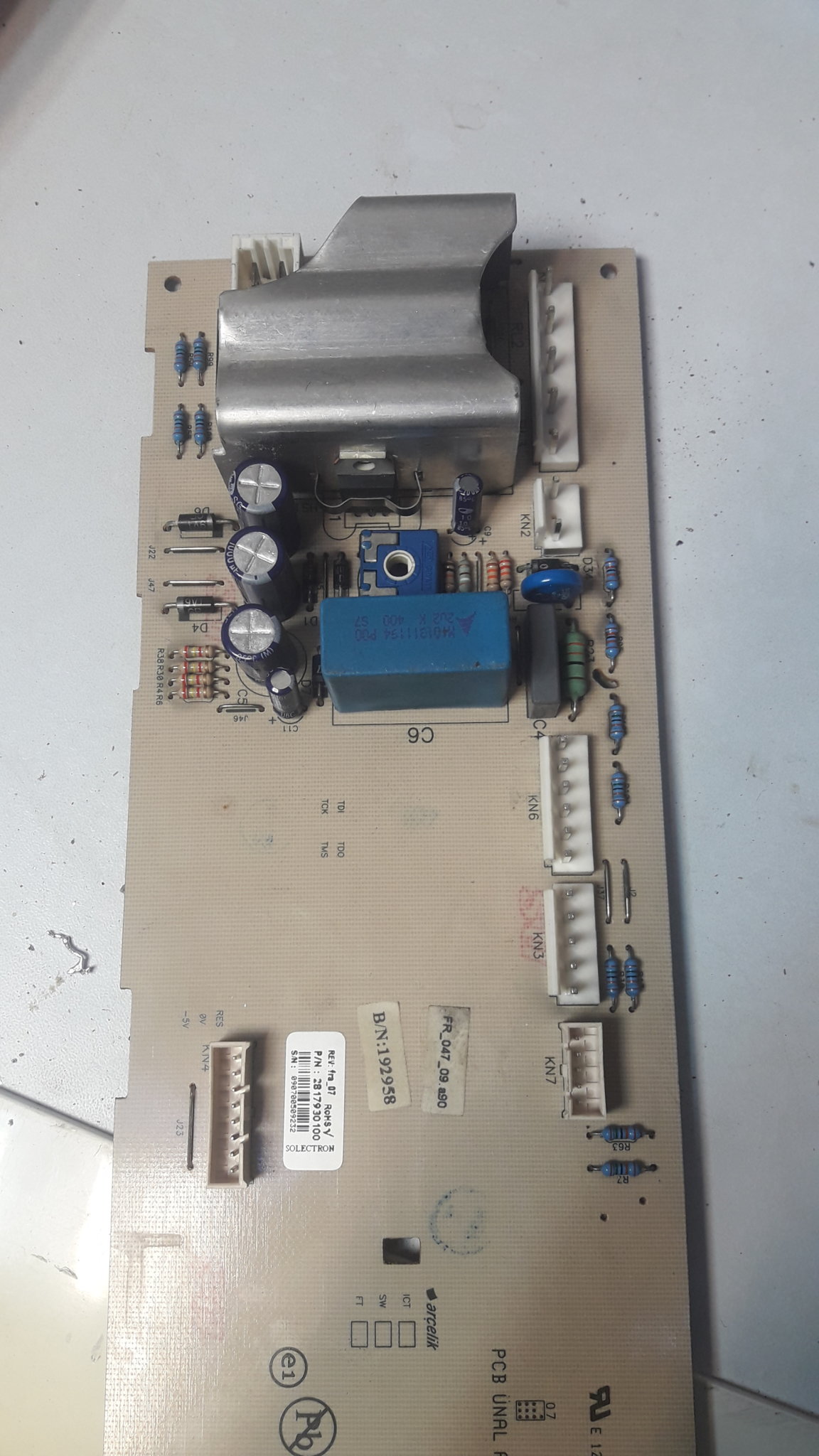

2012cx beko makinanin kartini cozmek istiyorum 2.2 mavi kapastor deistim 47 n kapstor deistim ama hala motor calismiyo motoru disardan test ettim saglam calisiyo devirli bi sekilde kart uzerinde baska ne deismem lazim tecrubeli arkadaslardan yardimini beklerim
Siyah direnç lerin üzerinde 0 yazan sigorra dır ölçü cihazından omaj kademesinde olc ksa devre göstermesi gerekir kısa devre göstermese arza lıdır değiştir
