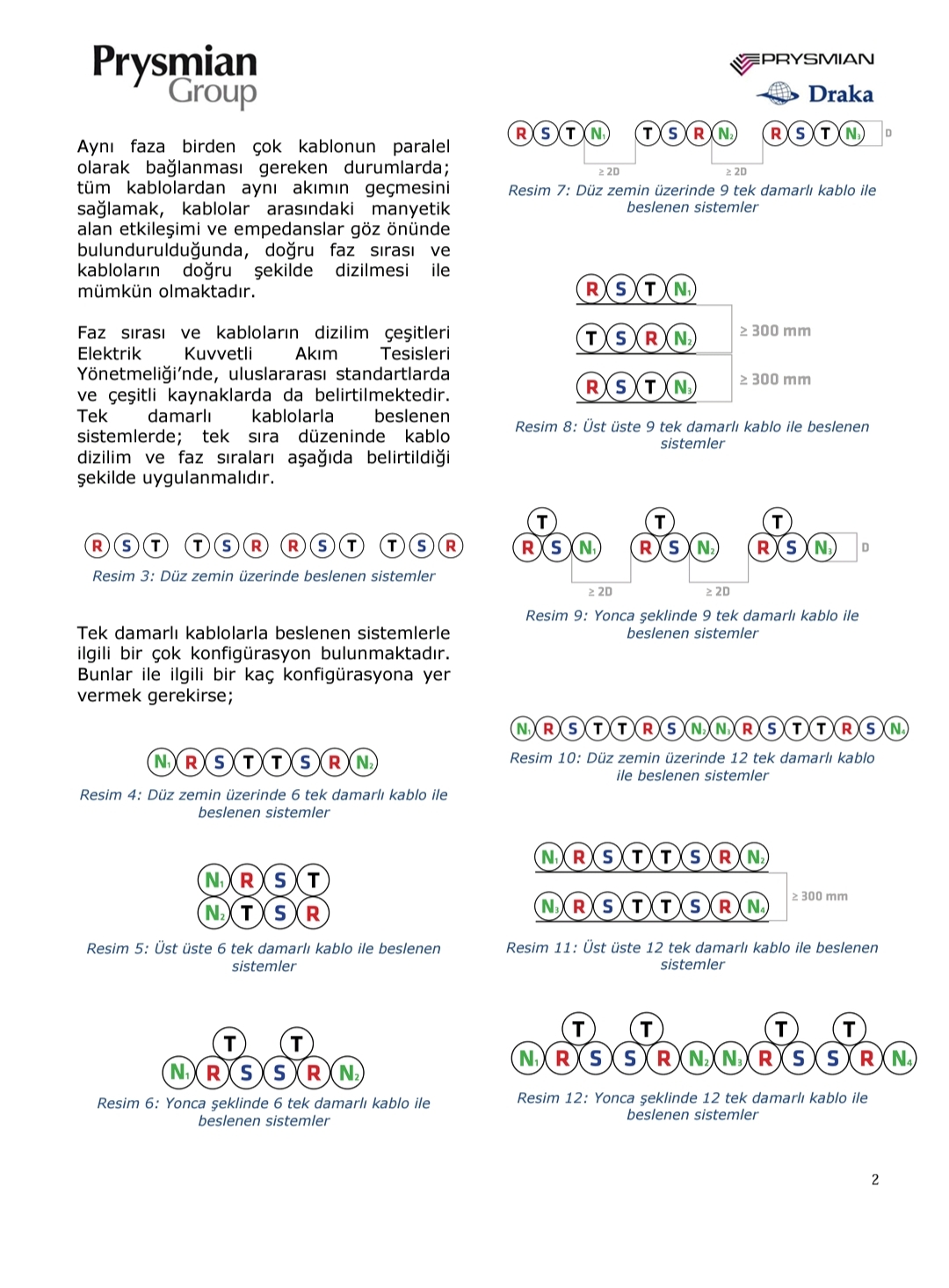

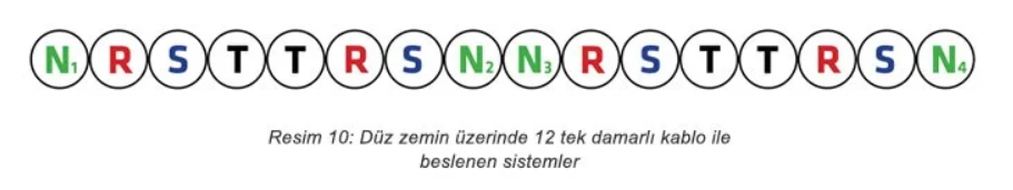

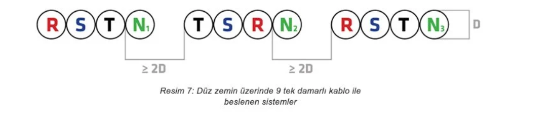

Merhaba,
Elimizde 1x240 kesitli 20 adet kablomuz var (nötrler dahil), bu kabloları delikli tavadan taşımamız gerekir ise aşağıdaki resimlerden hangisini kullanmamız gerekir? (5 devre olacağı için şekil-1 diye düşünüyorum)
Şekil-1;
Şekil-2;
