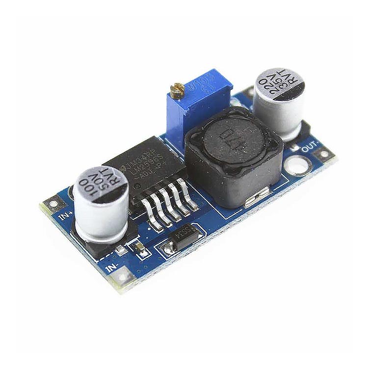

18V-32V arası giriş geriliminden 5V ve 3V3 elde etmek için ne yapabilirim ?
18V-32V'u 5v çeviren lineer regülatör kullansam 5V'u 3V3 yapan bir lineer regülatör bulamadım ?
18V-32V gerilimi regülatörle 12V indirip ordanda 12V'u hem 5V hemde 3V3 düşüren bulabildim ancak 3 tane lineer regülatör kullanmış oldum. Bu iş 2 lineer regülatörle yapabilir miyim ?
Çıkışlardaki akım ihtiyacınız nedir ve ne amaçla kullanıcaksınız?
Toplam çıkış akımı 400-500mA yeterli
Atmel, LCD, Transceiver, Dijital opto beslemek için
2 tane LM2596 kullanarak yapabilirsiniz. Birinin çıkışını 5V a diğerini 3,3V a ayarlarsınız.
LM2596 Ayarlanabilir Voltaj Düşürücü Güç Modülü (4-35V Giriş - 1-30V Çıkış) böyle bir ürün işini görür..
Çıkıştaki akımı direnç ile sınırlarsın..Resimdeki ürünün voltaj+akım ayarlısı da var..
Ben resimdekinin aynısından 2 tane ,19v laptop bataryasına bağlayıp ,monitörümü besliyorum.Sıkıntısız çalışıyorlar..Biri 15v diğeri 12v şeklinde..
Üzerindeki mavi potansiyometreden çıkış voltajını ayarlıyorsun..
fiyatı 5-6 tl
    57.8 KB · Görüntüleme: 71
Sınırlamaya da gerek yok ürün istediği kadar çeker zaten, fazla akım bir şeyi bozmaz.
32 volt bazı buck convertorlerin limit değeri. Seçim yaparken dikkat etmek lazım.
