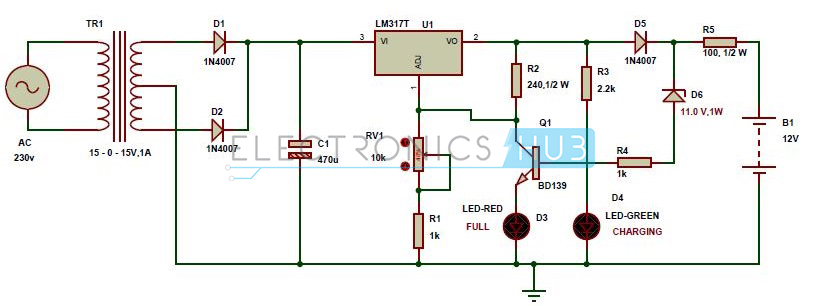

Merhaba arkadaşlar.
Gösterilen bu devrede şarj oluyor ledi'nin yanmasıyla birlikte devre olağan stabil güçünü(12v çıkış) düşürmeye başlıyor.Şemadaki 2.2k lık direnci led'e ve dahasonrada LM317'niin çıkışına eklediğim zaman 12v çıkış veren çıkış 6.5v 'ta düşmekte. "şarj oluyor" led'i yanmaya başladığında Pot(1k/2,2k/10k denenen potlar) ile voltajı kontrol edemiyorum. Hali hazırda basit bi devre fakat nerede yanlış yaptım bilemiyorum.
Bu konu hakkında bilgilerinize ihtiyacım var.
Teşekkür ederim.
lm 317 arızalı olabilir. Ayrıca R5 =100 ohm çok yüksek 1 ohm 1w yap yada kısa devre et. ayrıca bd139 un beyz emiter arasına 1k takabilirsin.
1 - giris geriliminiz nedir?
2 - batarya geriliminiz nedir?
3 - test ederken bataryayi bagliyormusunuz?
O zaman 3 olasilik var.
1 - LM317 arizali yada sahte urun. Degistirip deneyiniz.
2 - semaya gore kurdugunuz devre baglanti hatasi var. Bakiniz LM317 bacak baglanti sekli.
3 - devreyi kurarken ilk basta LM317 nin cikisina sadece 2.2 k ile ledi baglayin sonradaki transistorlu sarj kesici devreyi kurmayin. En azindan hata ihtimalini azaltir. Bu seklde pot ile en azindan cikis voltajini kontr edebilmeye basladiginizda sarj dolu devresini sonradan ekleyebilirsiniz.
