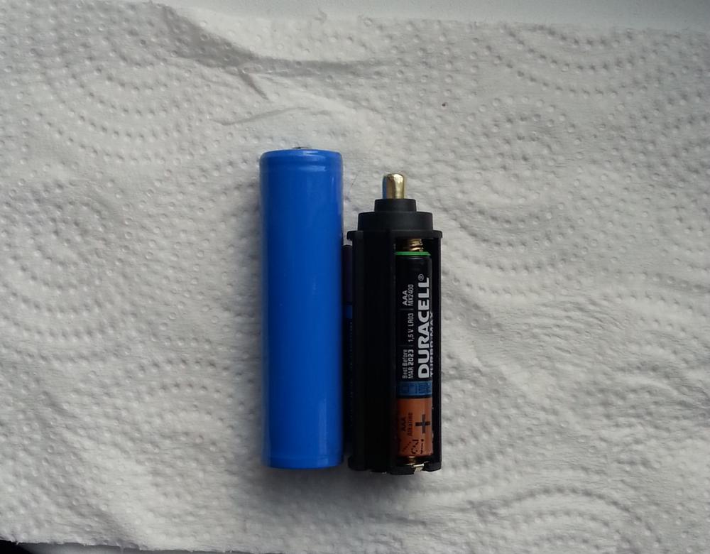

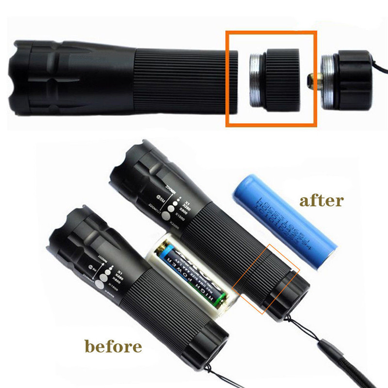

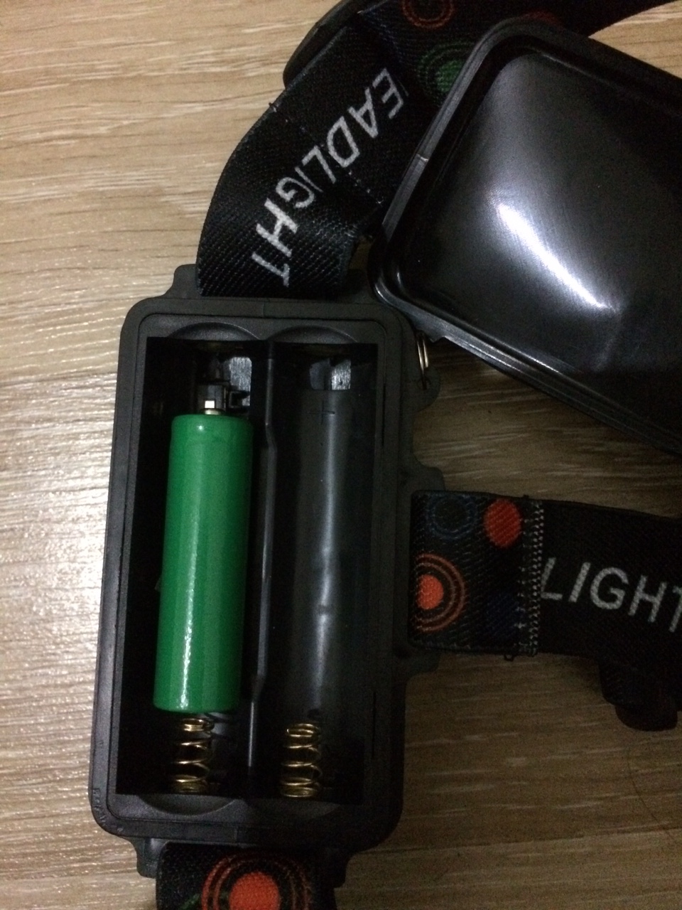

Hocam bende bir kafa lambası var böyle projeksiyon gibi,ben aa pil boyutunda şarjlı pille çalışıyo sanıyodum ama 65mm boyutunda 18650 pil gerekiyomuş.Sürekli kullanmayacağım içinde şarjlı pile ihtiyaç duymadım böyle bir başlık açtım,cevapladığınız için teşekkür ederim
araştırma sonucu fotoğraflar . alıcı bilgilendirilmeleri
biraz sorunlu , tabiki bir yollu uygun hale getirebilinir . kafa lambasının pil kısmını görmek gerekir .
Ben benzer bir mereti orj. pili terki diyar ettiğinden ötürü 1 ad. 1.5v pil ile kullanıyorum. Sıkıntı yok. Kapağındaki yay boyunu tolere ediyor.
bilğiler için teşekkürler .

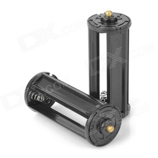

tam çözüm adaptör ürünü kafa lambasında uygulama yapmak . voltaj 3 x 1.5 volt aaa ince kalem pil kullanımı .
